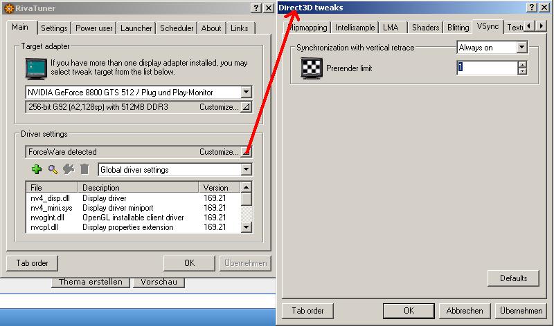

OK, habe jetzt eine kleine Lösung gefunden.
(Die meisten kennen sie sicherlich schon, aber einige vielleicht nicht).
Werde den Thread hier trotzdem erstellen, jedoch mit dem Tipp.
Habe mir den RivaTuner runtergeladen.
Bei den Einstellungen gab es was wegen V-Sync und Prerender Limit (bitte Anhang betrachten).
Habe es von 3 auf 1 gestellt (0 geht leider nicht, ist aber noch erträglich).
Würde dann wie auf dem beigfügten Anhang aussehen müssen.
Auf jeden Fall merke ich z.B. bei Counter-Strike Source einen deutlichen, positiven Unterschied.
Vorher spürte ich ein deutliches Mauslag.
Jetzt läuft es ähnlich wie wenn V-Sync aus wäre.
Wenn ich wie gesagt Prerender Limit auf 0 setze, startet kein Spiel mehr.
Manchmal Blue Screen, manchmal eine Meldung, dass der Grafiktreiber nicht korrekt ausgeführt wird usw.
Hilft nur ein Neustart.
Grüße
