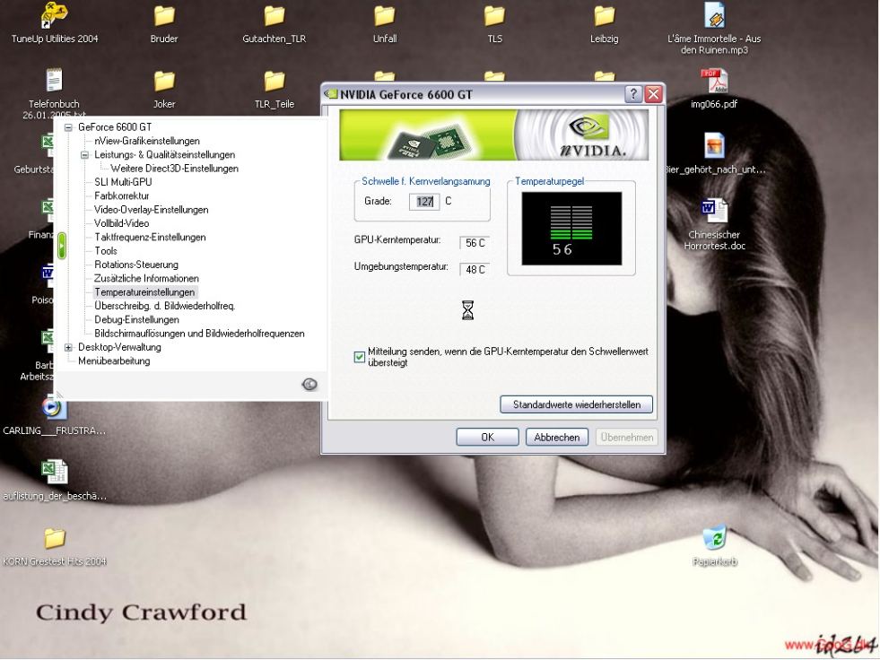

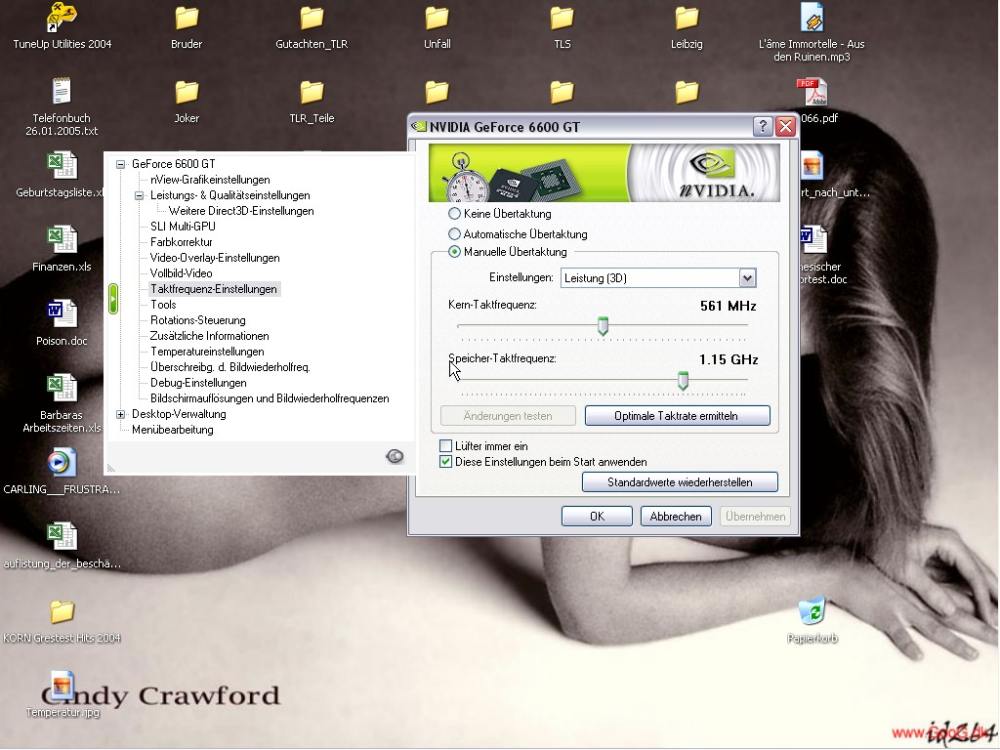

hatte meine beiden 66GTs auf siehe Bild ;)
einwandfrei, ohne fehler bei den benchmarks.
standard kühler
MSI NX6600GT
