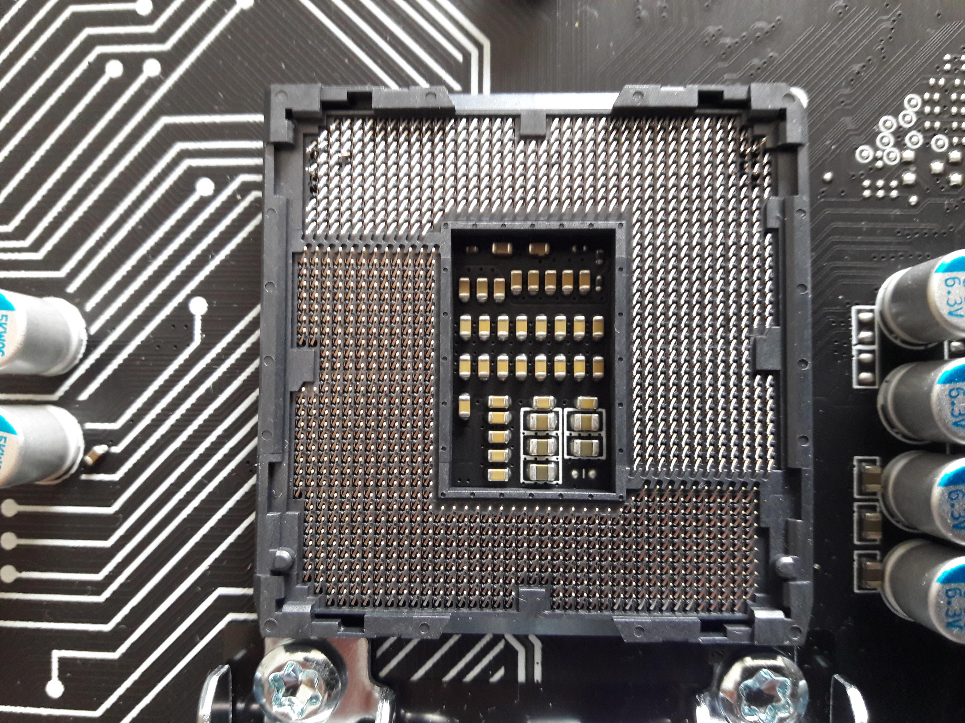

Ich Trottel habe vermutlich den CPU-Socel auf dem Mainboard kaputt gemacht, als ich versucht habe diese dusselige Schutzkappe wieder einzusetzten - ich habe die CPU ausgebaut und wollte "ordnungsgemäß vorgehen"...
a) wie baut man denn diese Scheisskappe richtig wieder ein?
b) Ist das Mainboard jetzt Schrott?

Mach ein Foto vom Sockel und häng das Foto im nächsten Beitrag an. Dann kann man auch darauf eingehen ob und was defekt ist und ob man ggfs. noch was retten kann oder nicht.
Da müsste ich mal raten, sehe weder eine Bezeichnung des Boards, des Sockels oder Bilder ebenderer.
Pins abgebrochen -> vermutlich Schrott
Pins verbogen -> Unterschiedlich, mal macht es nichts, mal läuft nix mehr, mal fallen nur einzelne Komponenten aus, zB Anschlüsse oder RAM-Slots.
wenn die Pins am Sockel verbogen / verdrückt sind kannst du versuchen das mit ner Pinzette wieder "grade zu biegen". Nach persönlicher Erfahrung hast du damit max. ne 50/50 Chance.

Ist ein MSI B105M Mortar.
Also mit ner Pizette hätte ICH da keine Chance...
Jeweils rechts und links oben, an den Rändern
Sieht hin aus...
Der Nippel geht Richtung Arretierschraube, die kleine Öffnung gegen das Schanier.
Siehe hier Bild 1: http://ht4u.net/reviews/2015/guide_pc_selbst_konfigurieren_und_bauen/index12.php
EDIT: Jop, das Ding ist durch. Könntest höchstens mal bei MSI anfragen ob sie den Sockel kostenpflichtig tauschen. Supermicro macht sowas zum Beispiel. Die Serverboards sind aber auch wesentlich teurer, da lohnt sich das auf jeden Fall.
Dann ist es für DICH auch gestorben ;)
Aber richtig gut schaut das nicht mehr aus. Weiß auch nicht, ob ich das noch hinbekommen würde^^
@h00bi: Gibt auch welche, die man wie die CPU einlegt ;)
Versuch dein Glück.
Umtausch sitzt nicht drin, da eindeutig Eigenverschulden.
Vorsicht wieder halbwegs in die Urpsrungsposition biegen und dann mal mit einer CPU testen, ob es läuft.

Ich habe versucht die Schutzkappe unter den Bestigungsrahmen zu bringen...

Das muss schon ne feine Pinzette sein, oder ansonsten mit einer feinen Nadel.
Sieht zwar schlimm aus, aber mit ein wenig Geduld sollte man die wieder halbwegs grade bekommen.

Probieren ist recht zwecklos. Seit einem Jahr werden meine Augen auf diese Distanz schlechter. Ne Brille dafür habe ich noch nicht...
Ne Lupe wäre nicht schlecht - auch fehlte mir eine passende Pinzette.

du gibst viel zu schnell auf....ich würde die CPU einfach reinlegen, durch den CPU Kühler werden beim anziehen eh mindestens 10kg Druck auf die CPU ausgeübt....und was die Pins angeht, ich hatte schon schlimmeres, zwar nur 2 verbogene Pins, aber dafür ordentlich...du braucht eine feine Nadel, eine Pinzette...ne Lupe gibts für 2,99 in der Fotoabteilung bei Saturn...und dann an der Fensterbank, da muss helles Tageslicht rein, damit du es gut erkennst.
