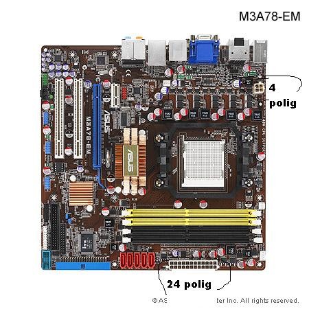

Hast Du auch den Strom für die CPU angeschlossen? Das Board hat einen 24 poligen Anschluss für Strom und einen zusätzlichen 4 poligen Anschluss für die CPU
auch der 24 polige ist drauf... DVD ist kein Problem, müsste ich nur kurz umstecken, da das Kabel ein wenig kurz ist.

@WERKAM meint wie schon zuvor erwähnt, ob der 4-polige Stecker neben der CPU aufgesteckt ist / war
