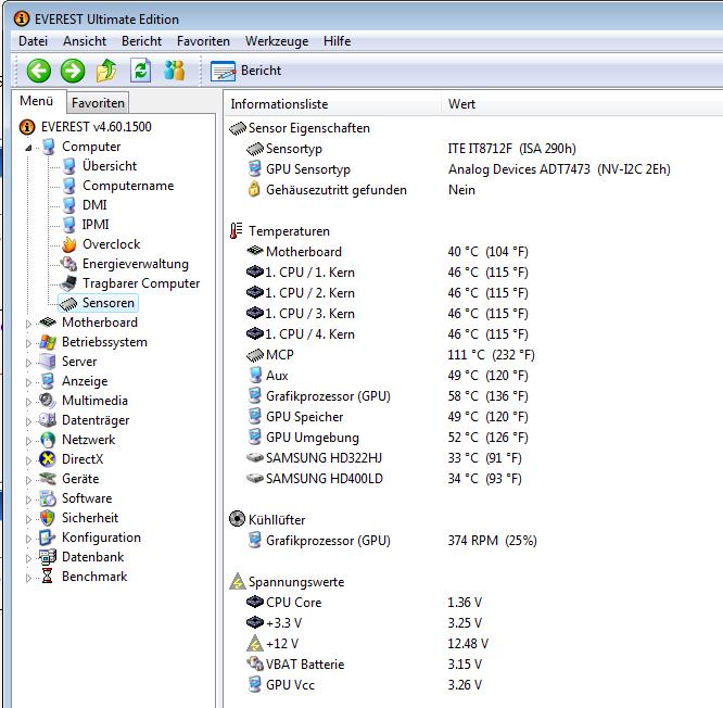

Hallo Leute.
Ich habe heute mein System aufgesetzt mit folgenden Komponenten:
AMD Phenom II 940, Scythe Ninja Mini
Asus M3N-78-EM
G-Skill Ram
Geforce GTX260
400 Watt Netzteil
Jetzt zu meinem Problem:
Laut Everest habe ich an der MCP 111°C. Jetzt weiß ich aber gar nicht genau, was das sein soll und ob das schlimm ist. Ist das die IGP?
Kann oder sollte ich irgendwas dagegen tun?
Ich verwende Vista. Die anderen Temps sind tadellos, wie ich finde.
Würde mich sehr über einige Stellungnahmen freuen.
Das könnte ein Auslesefehler von Everest sein. Denn wenn der Chipsatz wirklich die temperatur anzeigt wäre dein rechner schon kaputt.

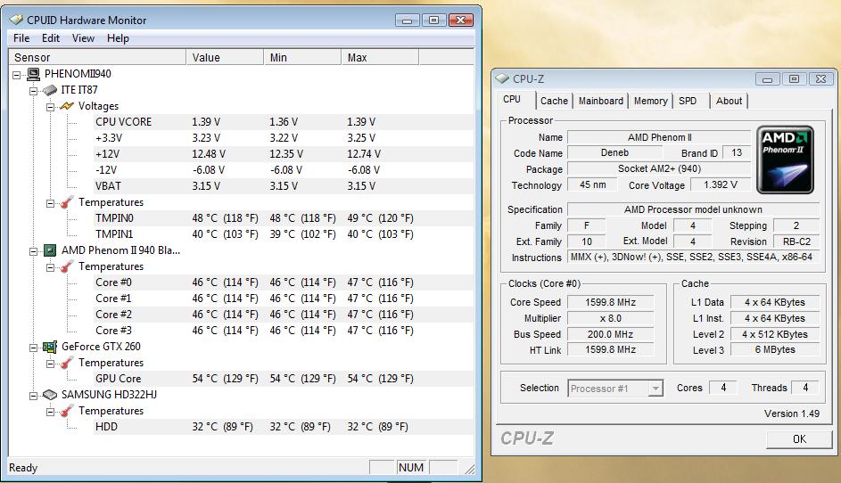

Haste schon mal den Rechner aufgemacht und den Chipsatz überprüft mit einen finger. Was du auch machen kannst ist mal mit einen anderen PRG zu testen, z.B. HW-Monitor.

Herzlichen Glückwunsch zu einem nForce-Chipsatz :-) Die Temperatur (Northbridge), falls kein Lesefehler von Everest - sind nicht normal. Überprüf die Northbridge mal mit den Fingern. Bei 111C° dürftest du schreien.
Restliche Temperaturen sind ganz gut.
Hmm, die Everest-Version ist jetzt auch nicht die alleraktuellste, nimm mal eine aktuelle Beta und überprüfe, ob sich da etwas verändert. Das M3N78 gibt es ja nun auch noch nicht so wirklich lange ...

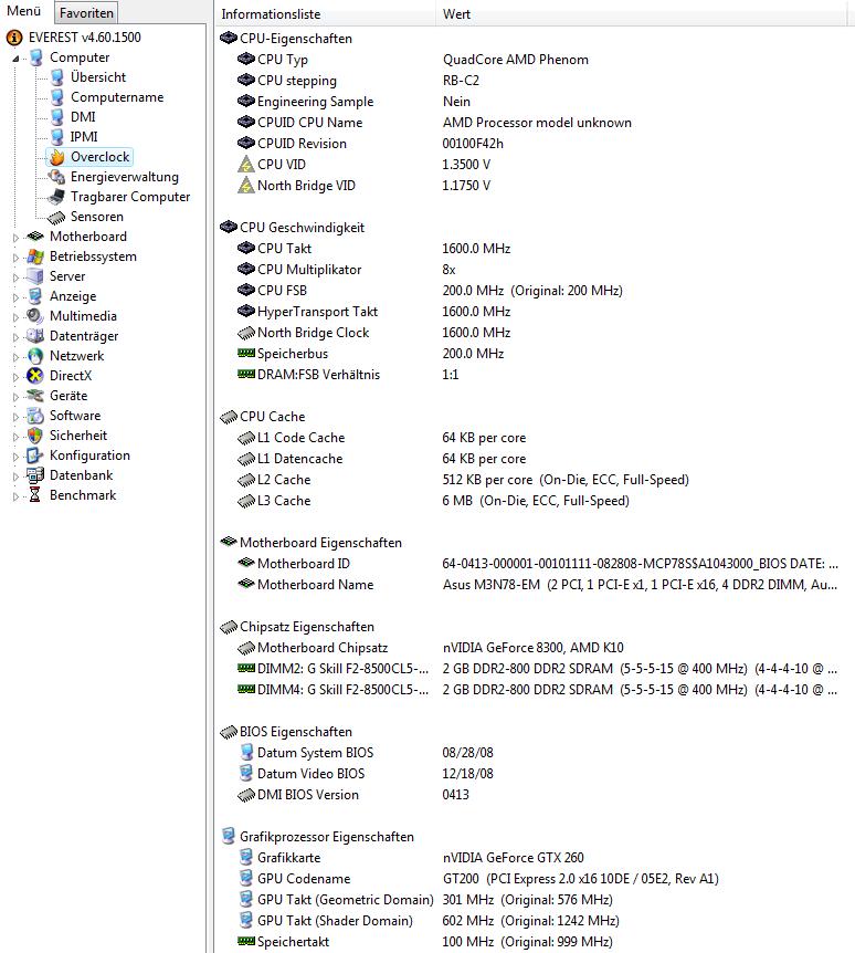

1. Ist es überhaupt die Northbridge, ODER ist die IGP?
2. Ja, es steht auf Auto. Die VID ist 1,175V.

Die Temp startete übrigens mit 86°C und ist von 100°C auf 110°C geklettert, als ich einige Gigabyte Daten kopiert habe. Es kann, leider, durchaus realistisch sein.

Habe noch mal nachgesehen. Im BIOS lässt sich fast nichts einstellen. Es hat keine undervolting Funktionen, es hat keine Möglichkeit Onboardelemente abzuschalten. Alle Werte lassen sich nur mit + und - bedienen und nicht direkt eintippen. Also da bin ich von Gigabyte wirklich besseres gewohnt.
