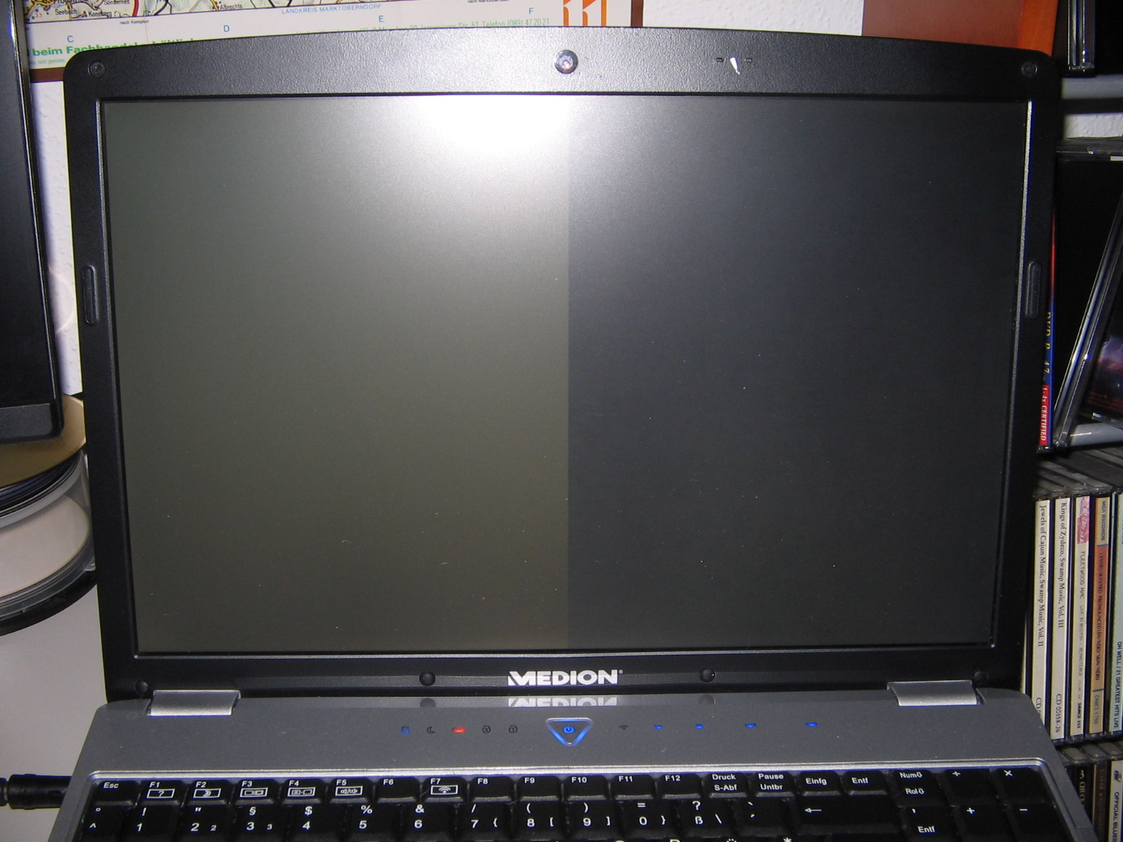

Medion 2220-was kann defekt sein?

Externen Monitor anschließen. Danach solltest du schlauer sein.
- Sep. 2007
- 5.955
hab ich mit HDMI, müsste mal VGA versuchen.burnout150 schrieb:Externen Monitor anschließen. Danach solltest du schlauer sein.
der fehler besteht, seit ich es habe. habs geschenkt bekommen.
das bild bleibt so.
Hallo @chris12,
fährt der Laptop ordentlich hoch?
Hast du zufällig ein Bildschirm zur Hand, den du anschließen kannst und das überprüfen kannst?
Ansonsten sind die Informationen recht dürftig. Die Komponenten des Laptops wären insteressant. Also Mainboard, RAM, Grafikchip/karte.
Hast du OC betrieben?
Wenn das Gerät recht neu ist empfehle ich dir das auf jeden Fall einzuschicken. Bei Medion erlischt sonst die Garantie, solltest du das Gehäuse eigenmächtig öffnen.
Um endlich auf deine Frage einzugehen:
Es kann ne Menge sein was das hervorruft. Display und Grafikchip hast du bereits korrekt benannt, mir fällt noch das Inverterboard ein, kann aber auch einfach das verbindende Flachbandkabel sein.
- Sep. 2007
- 5.955
garantie ist schon lange vorbei, ist aus 2008.
VGA funktioniert auch nicht.
gross rumbasteln lohnt nicht mehr.
hätte ja sein können, dass es was kleines ist.
da an einem externen monitor auch kein bild lommt, scheint es der grafikchip zu sein.
wäre der fehler am display, müsste am externen monitor ein bild kommen, denk ich mal.
hochfahren tuts ganz normal. die componenten weiß ich nicht.
@chris12
Korrekt. Der Verbinder (Flachbandkabel) und Inverterboard sind somit ausgeschlossen.
Wahrscheinlich ist es das Mainboard, oder Grafikchip.
Mein Vorschlag --> Komponenten die man ggf. behalten möchte ausbauen (Festplatte / RAM ...) und das Gerät entsorgen.
Das lohnt nicht mehr aufgebaut zu werden.
