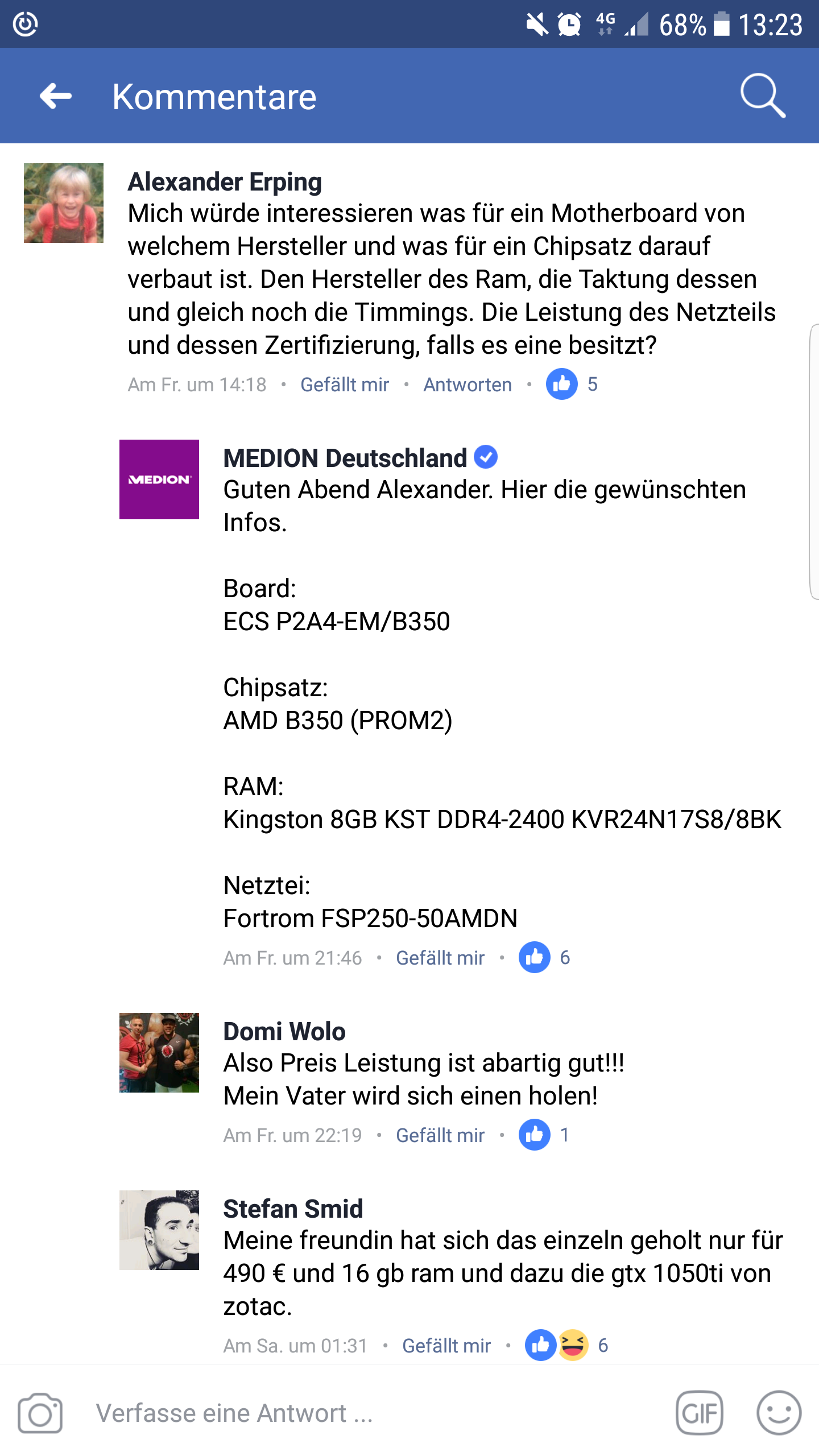

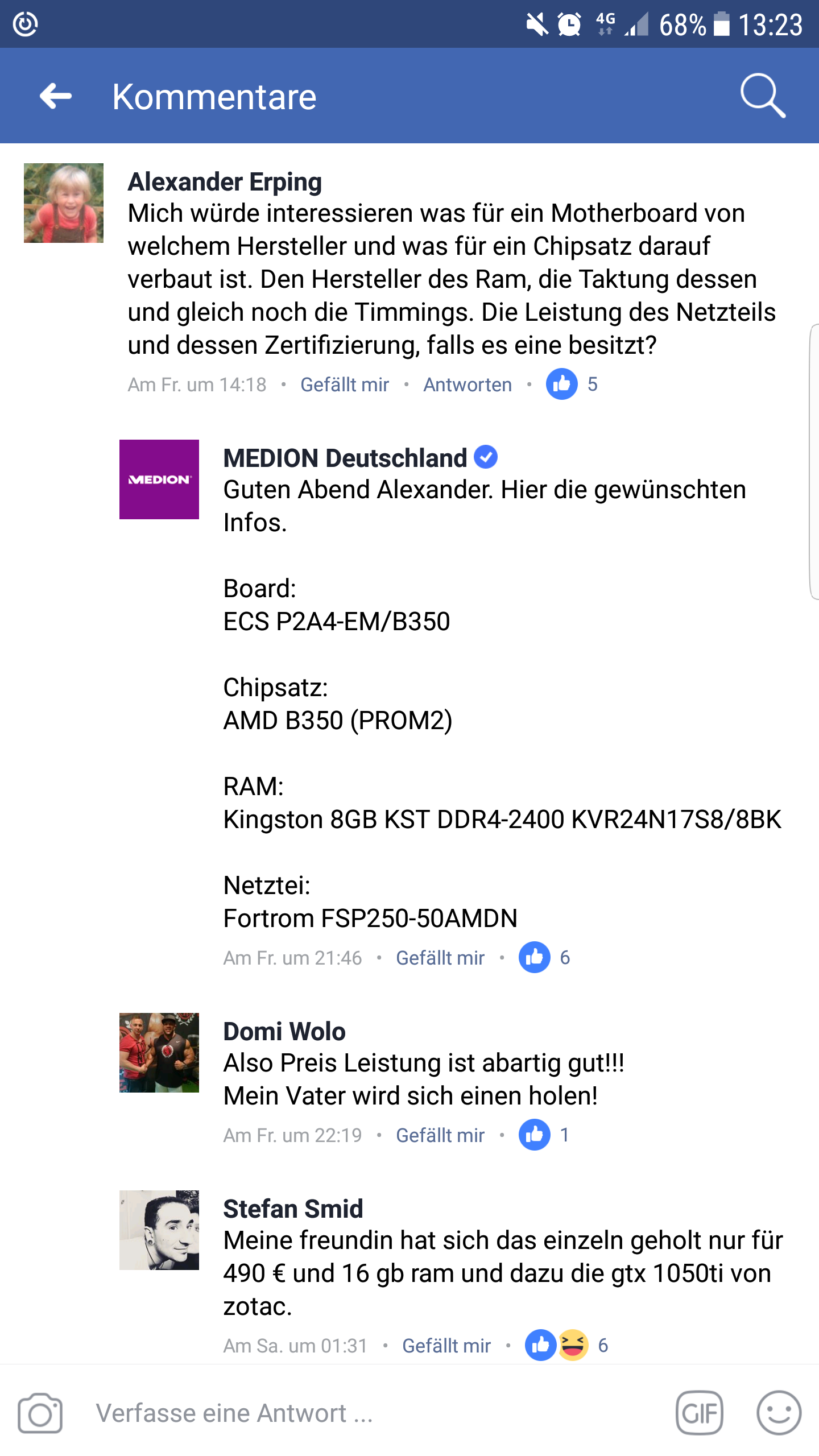

Jan schrieb:
B350-Platine (steht bei Übertaktbarkeit, ergänze es vorne). Tools geben Medion als "Vendor" an. Hinweise in Form von Seriennummern, die bswp. auf MSI hindeuten, habe ich nicht finden können.
Laut Medion ECS. Siehe Bild. ;)
