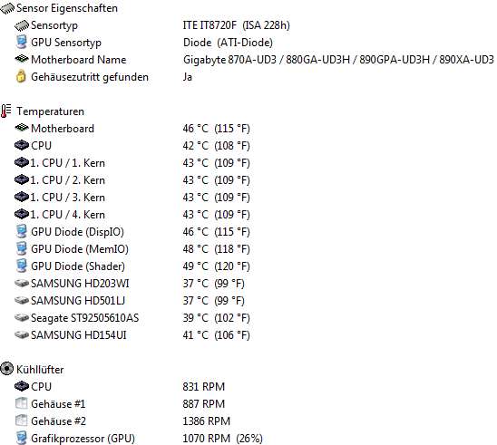

so mitlerweile zuhause und hier nun ein bild wie es momentan aussieht beim idlen.
wenn ich morgen den filter vom frontlüfter gereinigt habe sinken die hdd temperaturen auch wieder ordentlich. da kommt wohl momentan gar keine luft mehr von der front :rolleyes:
