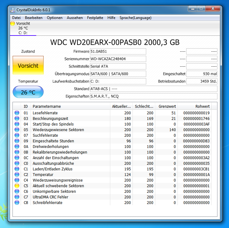

Ok die Werte kommen morgen Abend,ich geh jetzt schlafen,danke das ihr so schnell geantwortet habt
da hab ihr das bild von dem programm
schön. sieht ok aus.

Zu dienen Smart-Werten: Die schwebenden Sektoren sind nicht gerade ein Grund zur Entwarnung. "Schön. Sieht olay aus" trifft es meines Erachtens nicht.

Habe gerade von meinem Bruder erfahren das ihm mein pc ( wie auch immer) umgefallen ist, und ich glaube das daher der " schwebende Sektor" bei der Festplatte kommt. Jetzt meine frage, ist die jetzt Schrott oder kann man das reparieren?
Öhm deine HDD weist schwebende Sektoren auf und auch hier liegt sehr sicher der Hund begraben diese führen zu freezes und Abstürezen.
edit: huch auch mal auf den rohwert linsen sorry dann habe ich nichts gesagt. :)
@BOBderBAGGER
1 schwebender Sektor führt zu Abstürzen und Freezes? Da muss man aber schon extrem viel Pech haben.

Schonmal in die Möhre reingeguckt? Lüfter noch ordentlich auf der CPU drauf? Überhitzung führt eher zu den genannten Symptomen. Der schwebende Sektor wird beim nächsten Lesezugriff überprüft und entweder wieder als fehlerfrei ausgewiesen oder im falle eines Defekts durch einen Reservesektor ersetzt.
