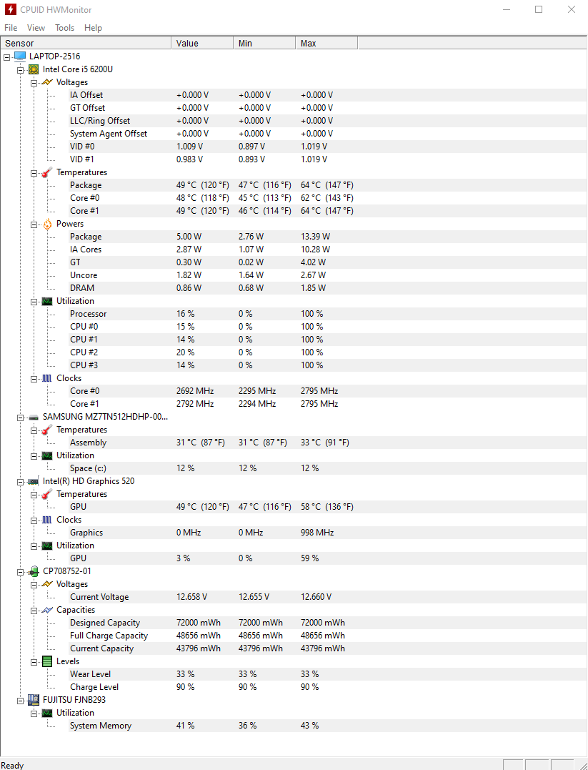

Ich kämpfe seit mehr als drei Monaten mit extremen Performance-Problemen beim Prozessor meines Laptops. Simple Programme oder Aktionen lasten die CPU extrem schnell aus. Wenn ich allein die Windows Suche öffne oder Notepad starte, bin ich bei ~ 50 %. „Umfangreichere“ Programme wie Firefox lasten die CPU beim Starten oder aktiven arbeiten nahezu zu 100% aus. Tue ich gar nichts, sinkt die Auslastung nach einiger Zeit wieder auf wenige Prozente zurück, bewege ich nur das Fenster mit der Maus, bin ich wieder bei ~80%. Ganz extrem tritt es bei Teams auf. Ich vermute aber einfach, das Teams einen entsprechenden hohen Bedarf an CPU-Leistung hat.

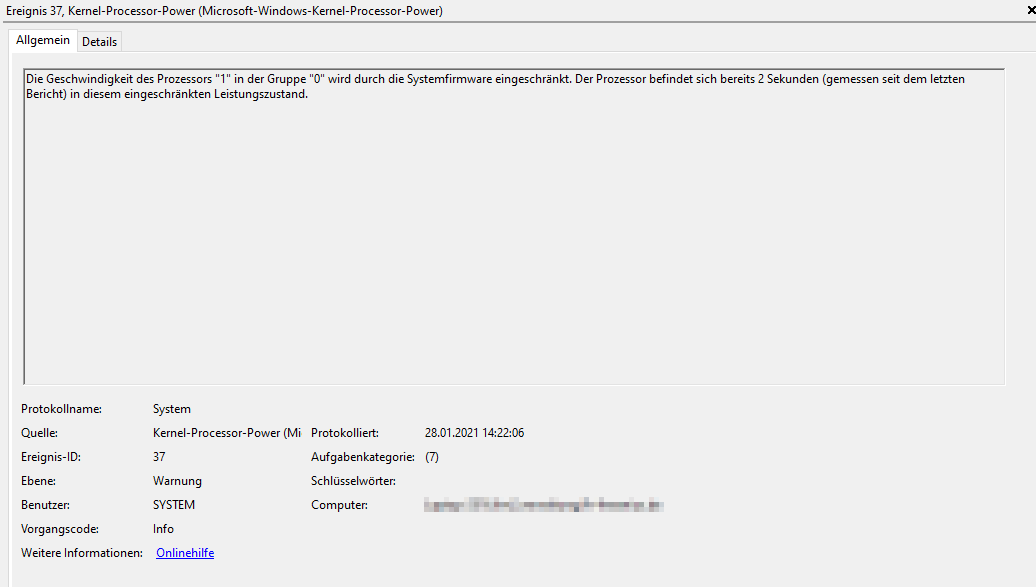

Das einzige Auffällige in den Windows Logs ist der Eintrag, was auch passen würde:
Die Geschwindigkeit des Prozessors "1" in der Gruppe "0" wird durch die Systemfirmware eingeschränkt. Der Prozessor befindet sich bereits 2 Sekunden (gemessen seit dem letzten Bericht) in diesem eingeschränkten Leistungszustand.

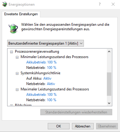

Da ich auch den Energiesparplan bei der CPU auf maximal gestellt habe und es keine entsprechenden Einstellungen im BIOS zu Power Management der CPU gibt, wäre meine Vermutung, es liegt an der Batterie. Die weist nur noch den Status „Good“ auf, eventuell kriegt die CPU zu wenig Power und dementsprechend die Reduzierung der Leistung?

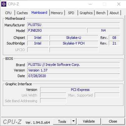

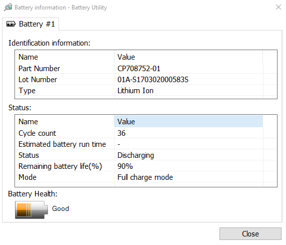

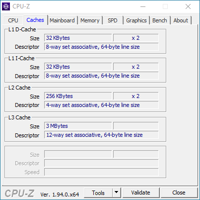

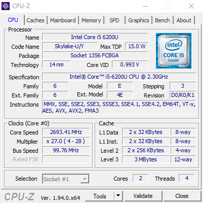

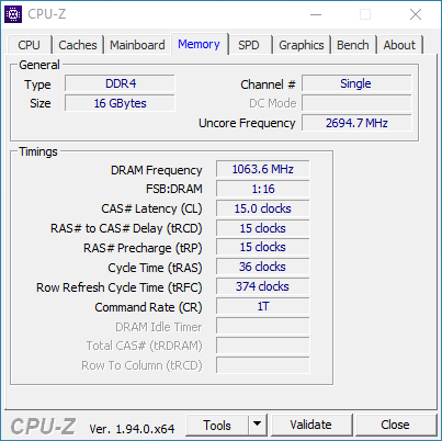

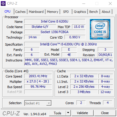

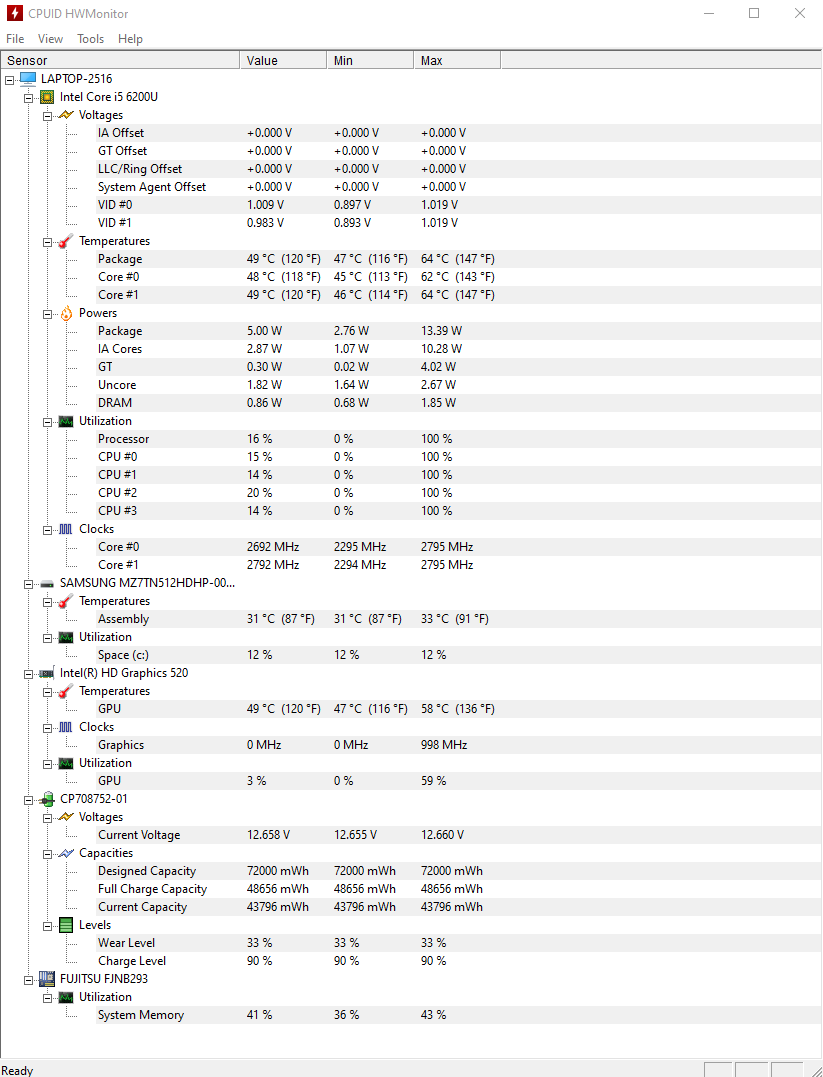

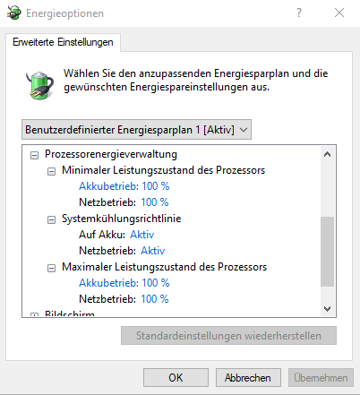

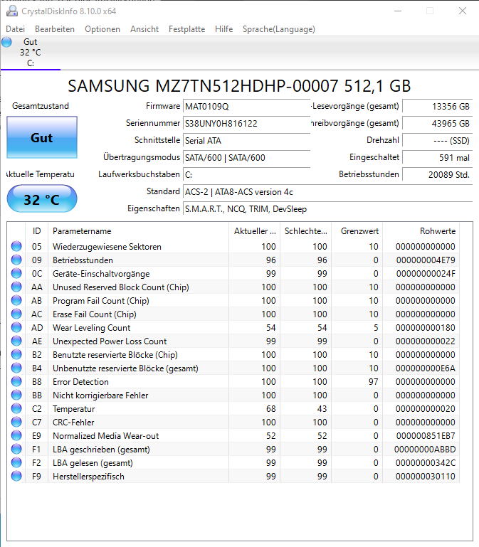

Wie sieht der Takt in dem Moment aus? Die Auslastung wird immer relativ zum aktuellen Takt (bzw. der aktuell maximalen CPU Leistung) angezeigt.
Beispiel: 2000 Mhz = Task 25% CPU Auslastung. Gleicher Task wird bei 500 Mhz Takt als 100% Auslastung angezeigt...

Bei Auslastung von 100% bin ich bei 2,6-2,7 GHz.

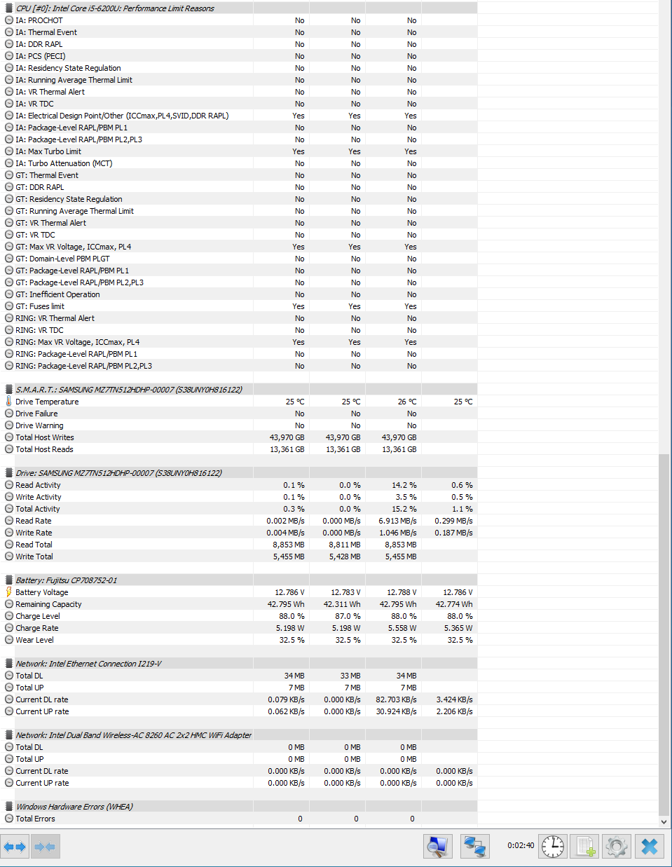

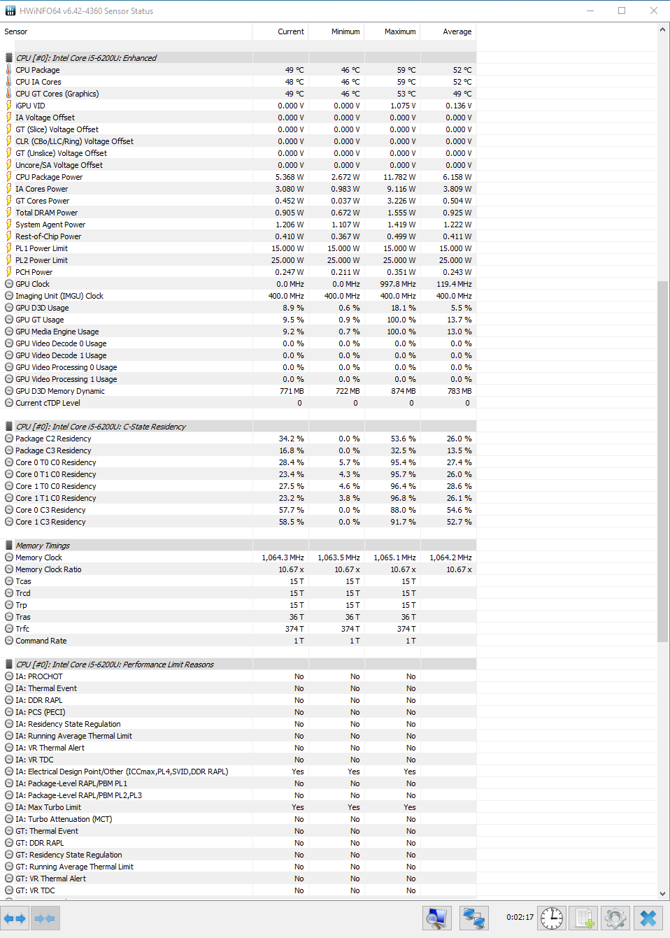

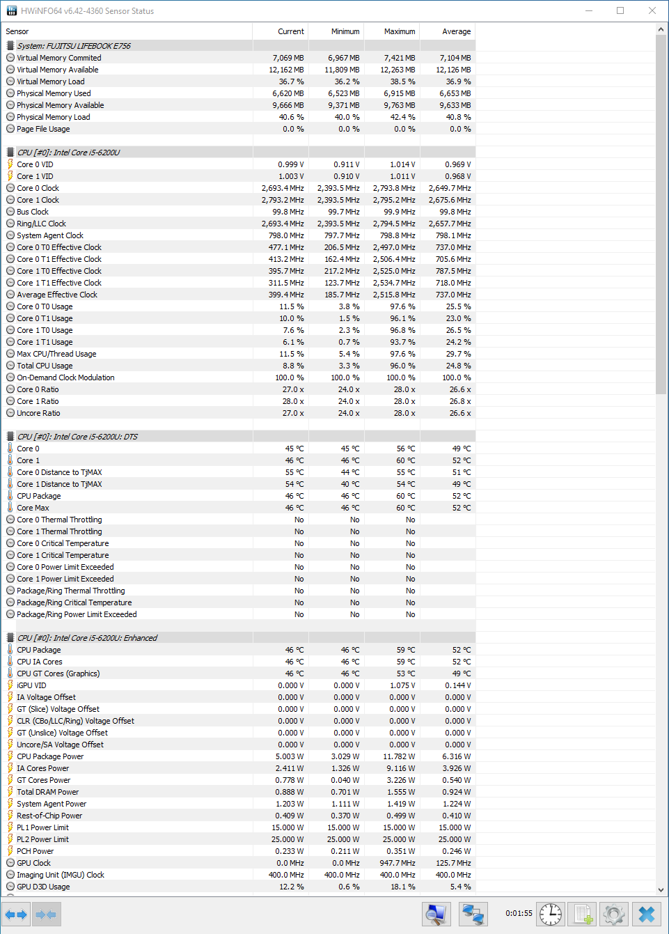

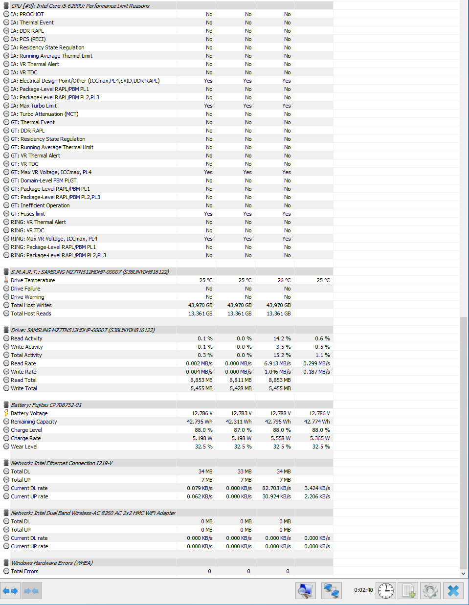

Installiere mal HWINFO, das zeigt mehr Sensoren an und auch ob die CPU throttled. Ich denke hier an die Spannungswandler auf dem Mainboard, die zu warm sein könnten.

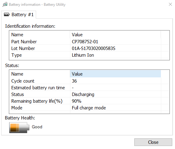

An der alternden Batterie kann es nicht liegen, bei der gibt es nur an oder aus.
Edit: HWINFO bitte mit 'Sensors only' starten.
Reaktionen: auch-da

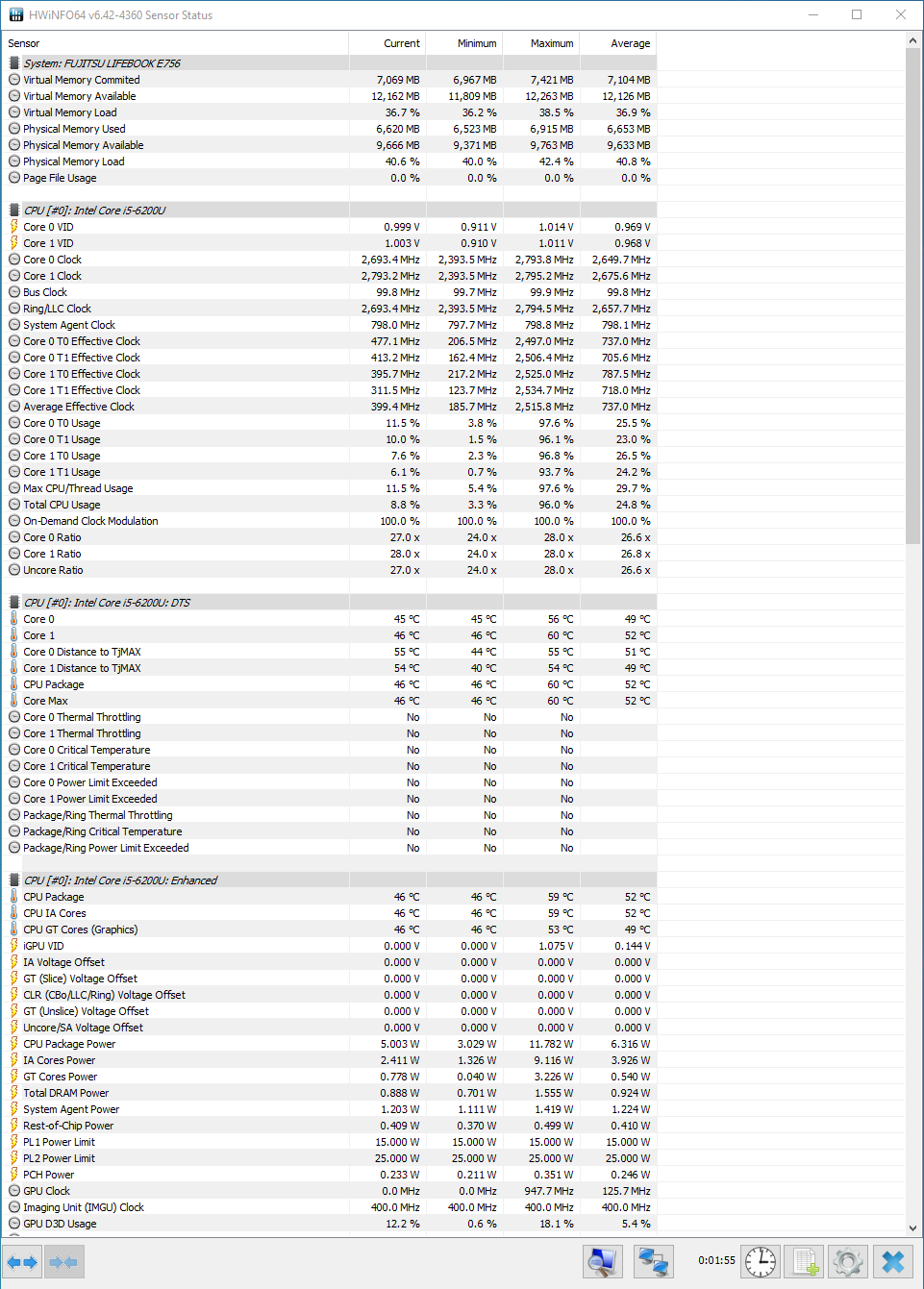

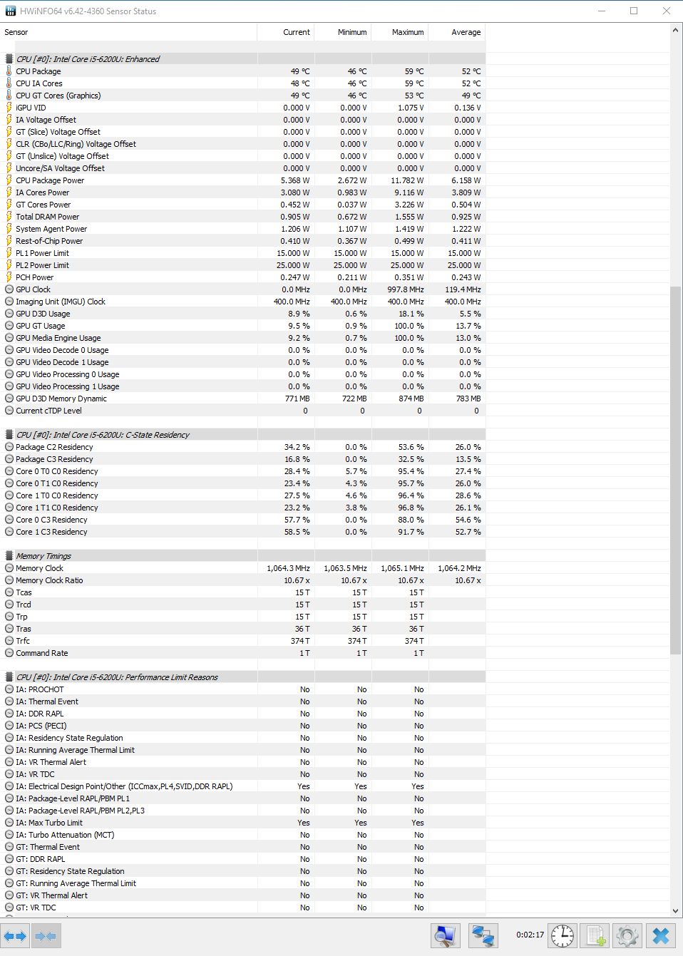

Das finde ich ja mehr als spannend, so richtig geben mir die Daten aber keinen Aufschluss. Ich bin daher sehr gespannt, was du sagst
  • hwinfo.CSV
    hwinfo.CSV
  • hwinfo.CSV
    hwinfo.CSV
Also ich sehe ich absolut nichts ungewöhnliches. Ich hab dasselbe Notebook wie du, auch mit i5 und bei mir ist es nicht anders. Von einem 5 Jahre alten popeligen Intel Mobile-2 Kerner darf man sich halt nicht zu viel erwarten. Gerade Teams ist eine Katastrophe, das Programm ist extrem ressourcenfressend, deshalb hab ich das nur bei Bedarf offen.
Reaktionen: auch-da

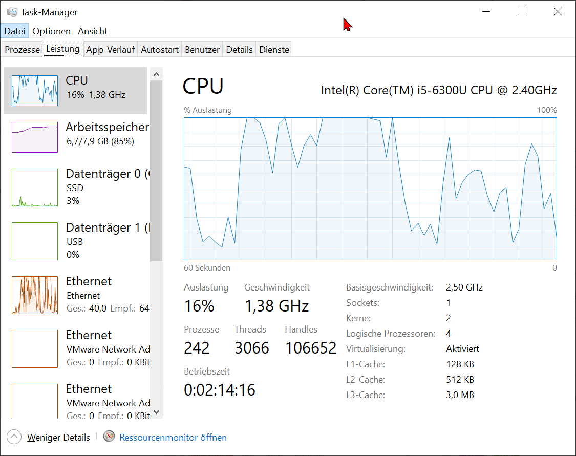

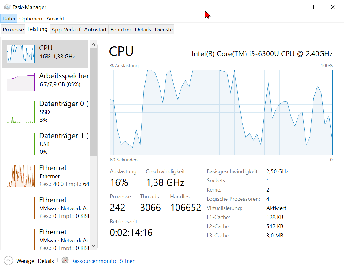

Hier mal mein Taskmanager, wenn ich Teams starte und nur etwas herumklicke. Im Hintergrund läuft nur Outlook und 3 Firefox Tabs. Hab sogar die minimal bessere CPU.

auch-da schrieb:
Interessant, das es bei dir auch so ist. Bei mir lief das Notebook ca. 3 Jahre ganz okay, seitdem kann man damit kaum noch arbeiten. War das bei dir auch so?
Erkennst du oben bei den Daten etwas auffälliges?
Nein, die Werte sind unauffällig, d.h. kein Throttling.
