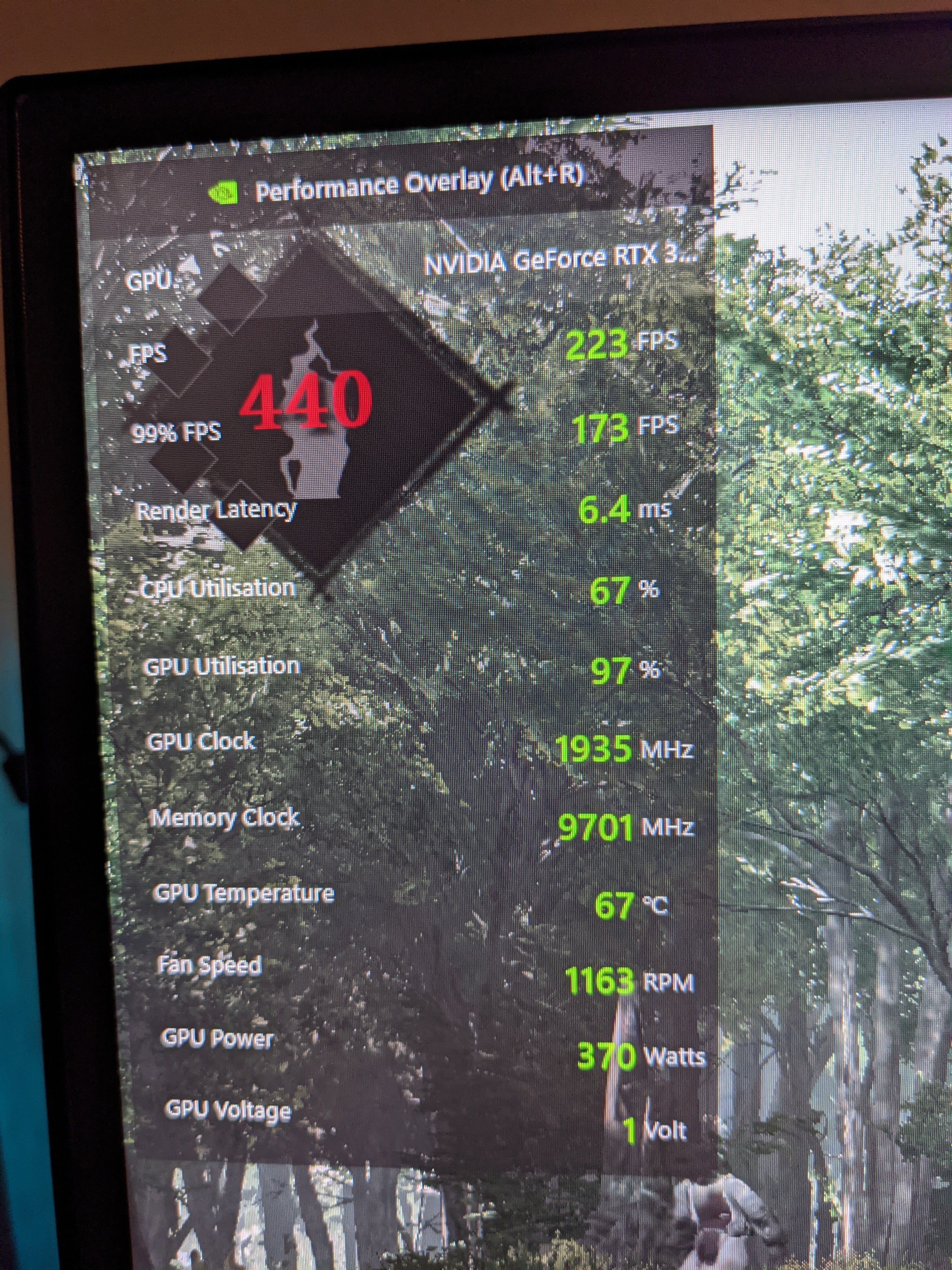

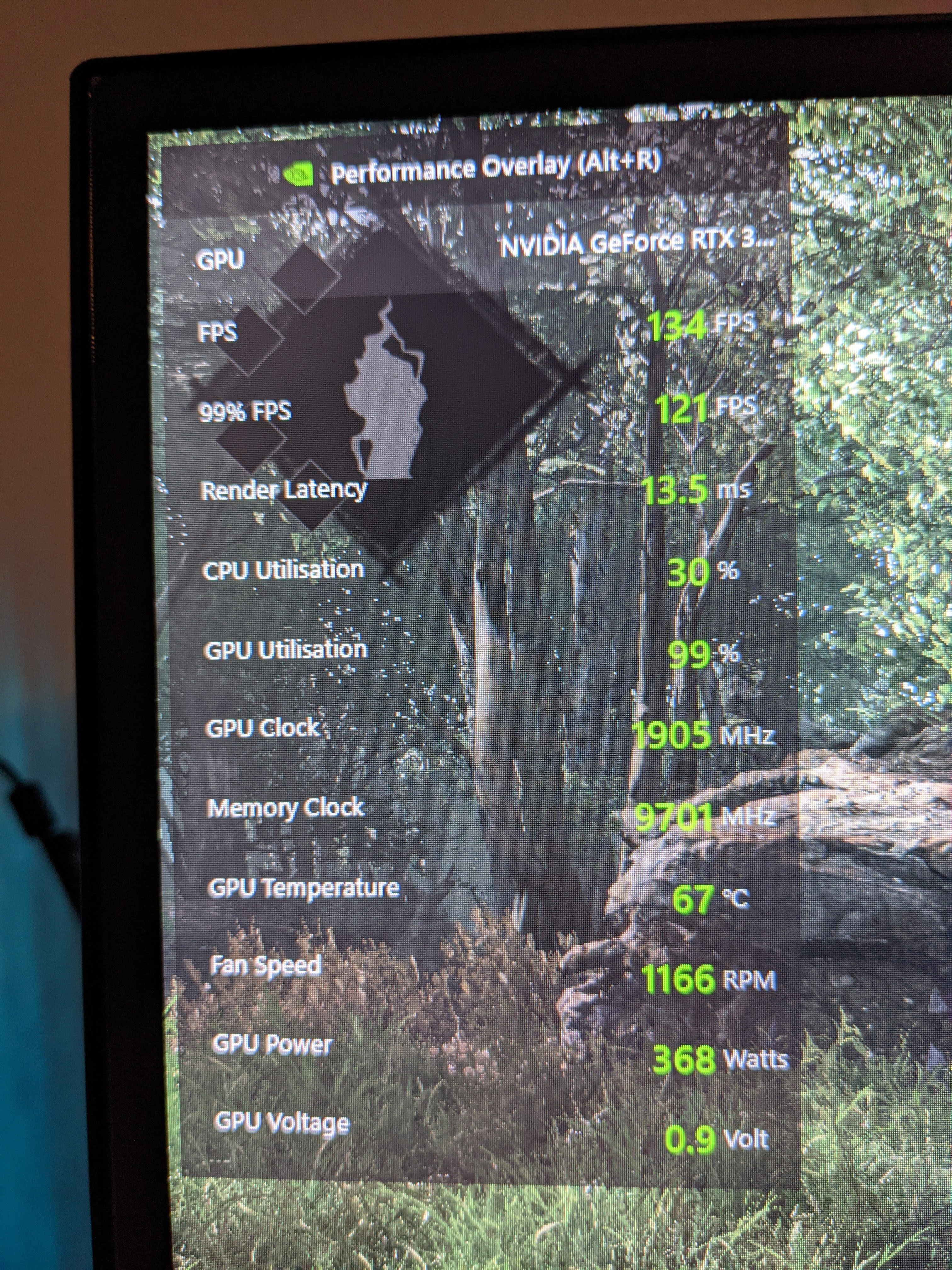

Die CPU kann ich aus eigener Erfahrung als Ursache auschliessen.
Es ist kurios das diese bei dir trotz "nur" einer 2070 auf 100% läuft, der 9700k hat eigentlich keine Probleme bei Hunt.
Ich habe dieselbe CPU mit einer 3080 und das Spiel läuft völlig problemlos.
CPU Last bei alles auf MAX in UWQHD liegt bei ca. 30% bei 120 bis 160 fps.
Alles auf LOW erhöht die CPU Last auf 60 bis 70% bei über 200fps.
Die GPU ist sowohl bei maximalen details als auch bei niedrigen immer über 97%.
Das Problem muss bei dir woanders begraben liegen...der 9700k ist nach wie vor eine sehr tragfähige gaming CPU.
Bist du dir sicher das bei dir kein Mist im Hintergrund läuft oder deine CPU evtl. ein Temperaturproblem hat und throttelt?

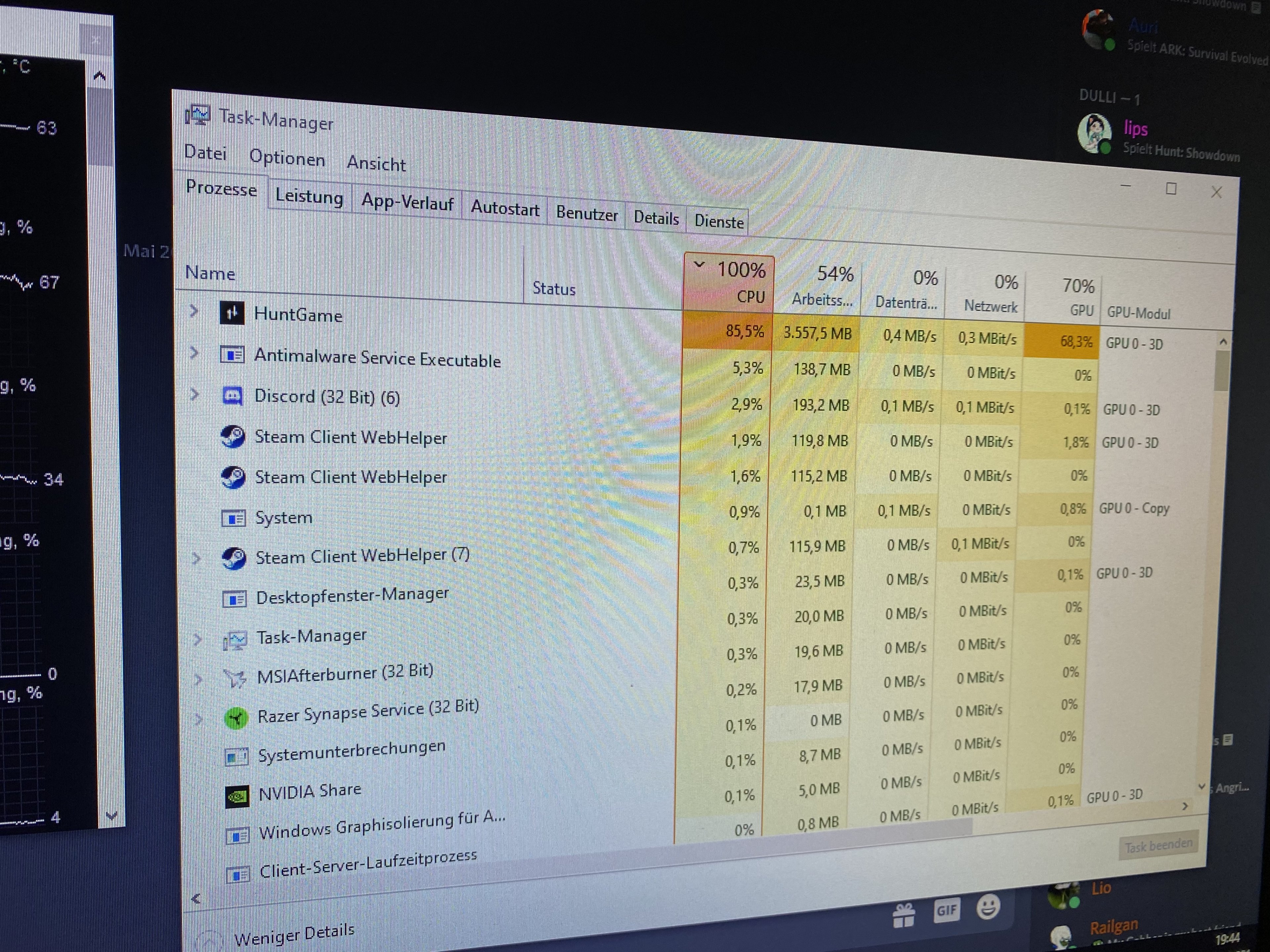

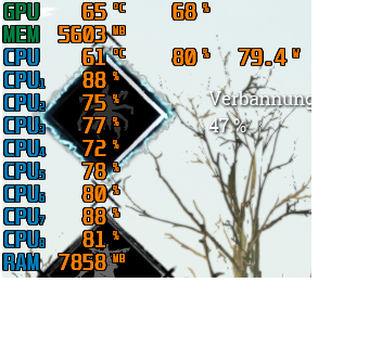

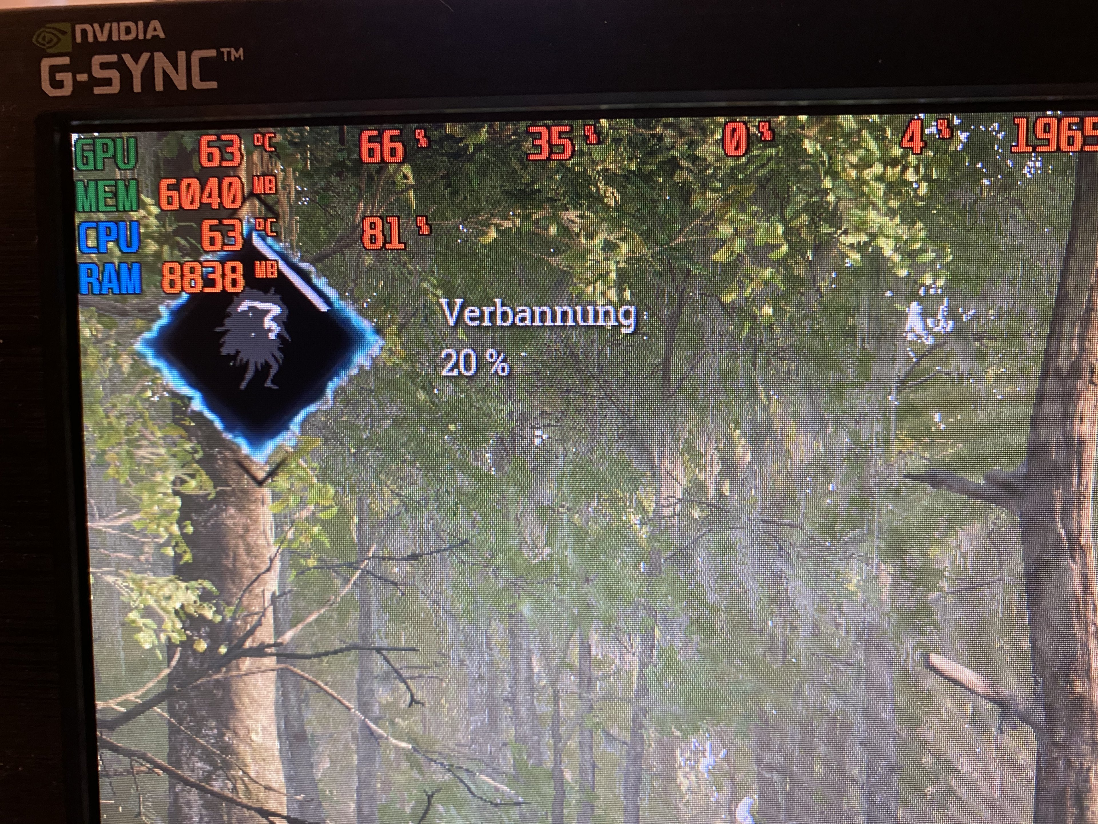

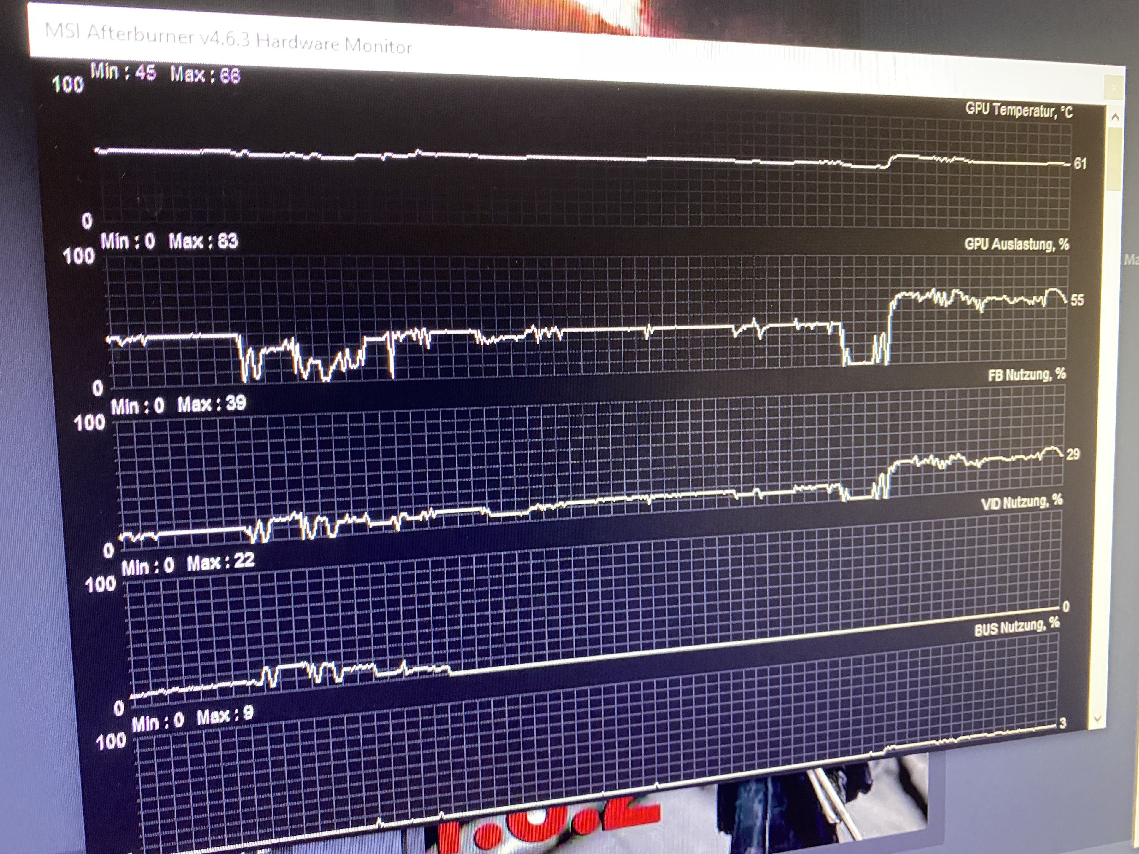

@Fraggball @nicK-- habe jetzt gerade in einer Runde Fotos gemacht. Könnt ihr da was rauslesen? Kenne mich leider nicht damit aus.
@Fuitui:
warum machst du keine screenshots?
bitte mal den takt aller CPU-kerne ins OSD nehmen.
wie wird deine CPU gekühlt?
Schon krass.
Machst Du nebenher noch ein Video per CPU? gg
Oder ist es wirklich das Game?
Is halt überhaupt nicht mein Game, sonst würde ich das gerne mal am 24-Ender ausprobieren.

Ich habe dieselbe CPU und keinerlei Probleme mit Auslastung und dementsprechendem CPU bottleneck. Das ganze wohlgemerkt mit einer rtx3080 anstatt einer 2070.
Ich weiss nicht was beim TE schiefhängt, aber der 9700k ist noch kein so altes Eisen das er nicht mehr mitspielen kann. Vor allem nicht bei so nem Titel wie hunt.

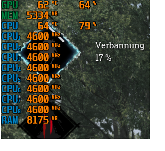

Hmm, also wenn CPU Takt wirklich passt ist da wirklich was im argen, DUAL Channel drin und RAM Takt richtig eingestellt? Die Gpu Auslastung ist sehr sehr niedrig, sprich fuer CPU Limit aber der 9700K sollte top sein fuer das Spiel, lass dir bitte im Afterburner von allen 8 Kernen den Takt anzeigen.

Es gibt Stellen da habe zusammen mit MSI Afterburner, Logitech GHub, NZXT CAM und was man nicht noch so alles im Hintergrund hat knapp 30% CPU Auslastung aber im Schnitt eher so 22-24% was ungefähr 6 Kernen entsprechen würde, meine Vermutung: deine CPU taktet herunter in dem Spiel anders kann ich mir diese Last nicht erklären. Dazu müsstest du dir den Takt deiner einzelnen Kerne auch im Afterburner über das OSD anzeigen lassen.

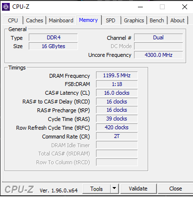

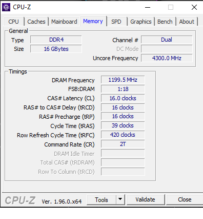

Hast du denn überprüft ob dein RAM im Dual Channel läuft und ob die richtige Geschwindigkeit eingestellt ist? Kannst du zB. mit CPU-Z nachschauen.

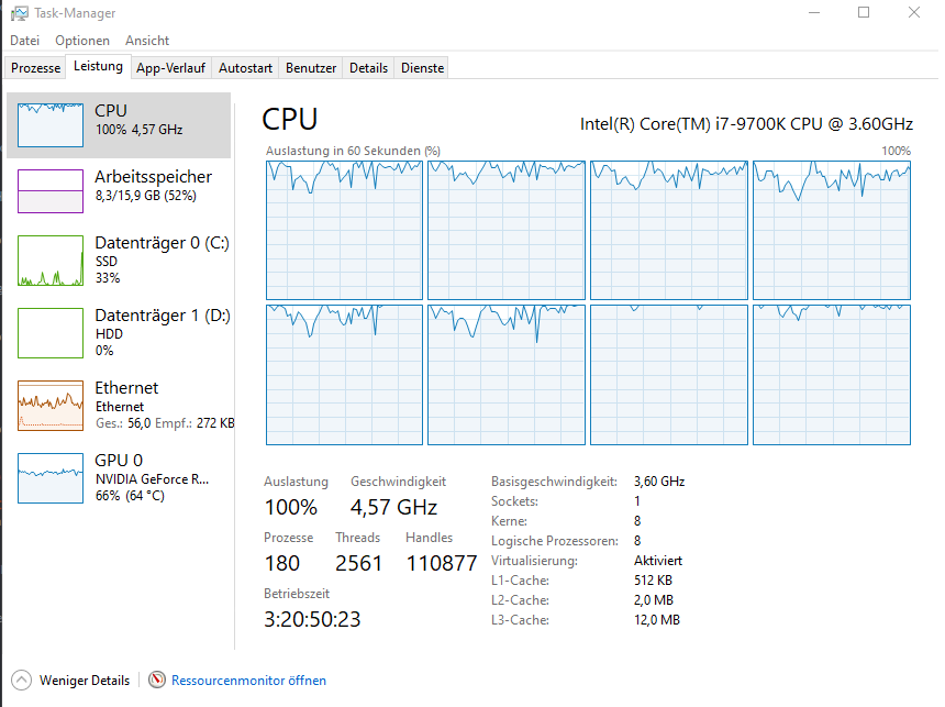

@nicK-- habe mir jetzt den Takt und die Auslastung der einzelnen Kerne anzeigen lassen. Außerdem habe ich mir GPU-Z mal runtergeladen, die Frequenz habe ich runtergestellt weil ich damals mit abstürzen zu kämpfen hatte (von 1600MHz auf 1200MHz).

Das ist dann praktisch 2400er RAM was deine CPU ziemlich hemmt. Dein Takt stimmt soweit.
Welchen Arbeitsspeicher hast du denn genau ? Hast du denn damals das XMP geladen? Weil nur den Takt erhöhen funktioniert nicht. Die Spannung muss auch angehoben werden. Wird das XM Profil geladen so werden die Daten aus dem Speicher geladen und im Bios korrekt für diesen RAM eingestellt.
@nicK-- XMP Profil war damals schon aktiv.
2x 8GB DDR4/3200MHz Hersteller und genaues Modell weiß ich gerade nicht.
