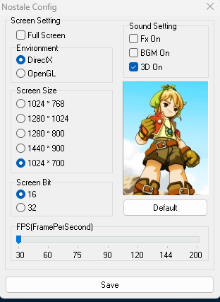

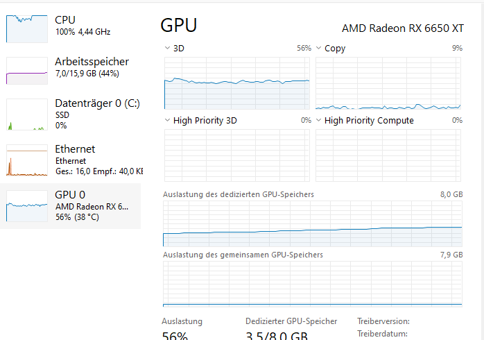

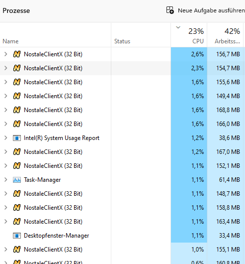

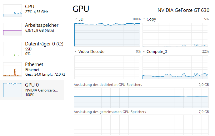

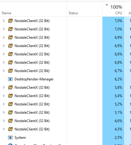

erstmal vielen dank für die Antworten, zum einen möchte ich erstmal sagen, dass das kein troll ist, sondern dieses Spiel heutzutage so gespielt wird. Es handelt sich um das GameForge Spiel: Nostale.
Ich habe mal Screenshot von den Auslastungen beider Setups beigefügt, sowie die Einstellungen die mir Ingame bereit stehen. Ich habe keine Veränderung an den Einstellungen vorgenommen. Wie man sehen kann ist die 630 komplett am Limit, aber dennoch läuft das Spiel komplett flüssig und ich kann auch mit alt-esc durchtabben ohne Ruckler oder Laggs. Bei der 6650 ist leider die Cpu komplett am Limit, weil ich pro Client mehr Cpu Auslastung habe und das führt zu Rucklern. Ich habe über ein externes Tool versucht die Fps noch weiter zu limitieren, doch leider fühlt sich das dann absolut schrecklich an. Die Temperaturen sorgen leider nicht zu dieser Auslastung, da ich sie direkt habe wenn ich die Clients starte. Nur leider befürchte ich, dass bei längeren Sessions die Temperatur in den Himmel steigt, wenn die Auslastung so immens ist. Mein Ziel war es nicht durch die Graka eine bessere Leistung oder Grafik in diesem Spiel zu erreichen, sondern ein generelles Upgrade. Desweiteren hatte ich auch vor dem i7-10700f einen i3-10105f zusammen mit der 630 verbaut und selbst bei dem 4Kerner nur eine Auslastung von 70-80% und absolut keine Ruckler oder Laggs. Leider weiß ich nicht wie ich mir die Fps Ingame anzeigen lassen kann.

Die ersten beiden Bilder zeigen ein GPU-Limit, die anderen beiden Bilder wohl ein CPU Limit.

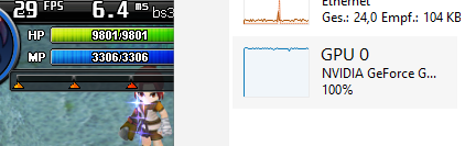

Die höhere Auflösung hat leider auch nicht geholfen. Ich habe jetzt die FPS verglichen mit dem MSI Afterburner und erstaunlicherweise habe ich in beiden Setups 29-31 Fps. Bei der 630 jedoch mit 25% Cpu Auslastung und keine Laggs, nichtmal beim schnellen tabswitchen(alt esc).
Ich habe jetzt mal zu Test zwecken 30 Clients mit der 630 gleichzeitig geöffnet und war bei einer Cpu Auslastung von 50%~ und hatte immernoch keine laggs. Wenn ich nur einen Client offen habe mit der 630, verbraucht dieser 0-2% des Cpus. Bei der 6650XT jedoch verbraucht ein Client 0-9%, wenn nicht sogar noch höher teilweise. Aus irgendeinem Grund scheint das echt unkonstant zu sein mit der 6650XT.
