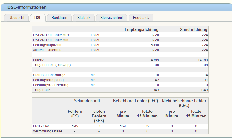

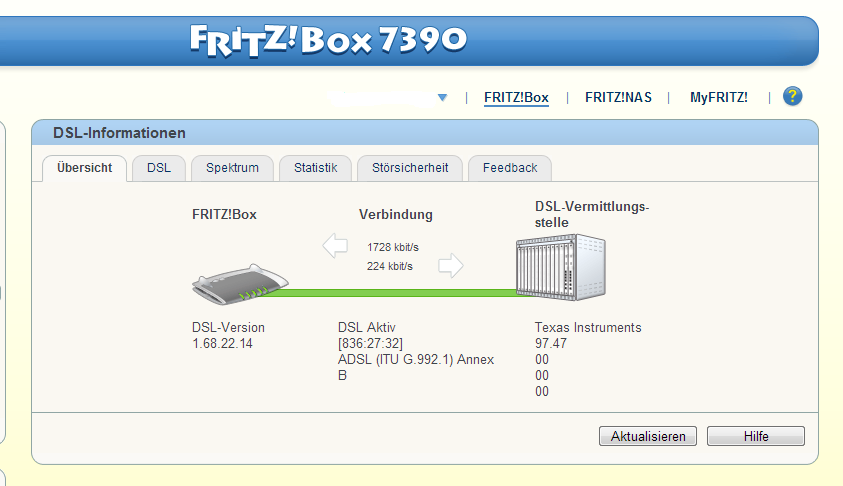

Seit geraumer Zeit beim Telekom Verfügbarkeitscheck 6mbit statt 2. In unserer Fritzbox ist die Leitungskapazität auch hoch gegangen. Meine Frage nun ist mehr möglich als meine momentanen 1,7mbit? Habe bei 1&1 Doppel-FLAT 16000 Basic. Ich habe bei 1und 1 angerufen, die meinten die Prüfen das (war der 19.1) bis heute leider noch keine Rückmeldung.
Bilder der Fritzbox im Anhang.

Bei einem anderen Anbieter (Easy Bell, Versatel, 1 und 1, Vodafone m. eigenen DSLAMs) sind sicher 6 Mbit/s drin. Erstens hast du eine FB 7390. Diese ist wirklich außerordentlich schlecht für Leitungen mit höherer Dämpfung als bei VDSL (sprich mehr als 10 dB) üblich. Ich würde hier eine FB 7270 v3 oder ähnliches (3270,7240) empfehlen.
Zweitens ist der Port an dem du hängst veraltet und mit Verlaub "Elektroschrott". Diese Texas Instruments oder Analog Devices Ports sind grottenschlecht. Besonders was den Upload anbelangt schwächeln sie extrem. Aber auch der Download ist bei diesen Ports unter aller Kanone.

Obwohl bei dir die Bitrate innerhalb der Leitungskapazität die deine Port-Modem-Kombination zulässt momentan von der Profilobergrenze (DSLAM Max. Rate) limitiert wird.

So habe mir 1und1 telefoniert und sie meinten nur es sei nicht möglich. Ich solle in ein paar Monaten vielleicht noch einmal fragen. Wieso max 1,7 mbit??

Das Problem ist das 1 und 1 nur der Reseller einer Telekomleistung bei dir ist, die können selber weder den DSLAM steuern bzw. dessen Profil einstellen noch sonst irgendetwas. Ich habe mal gehört das man bei 1 und 1 bei Telekom Resellanschlüssen auch RAM beauftragen kann. Nur hat leider kaum ein Mitarbeiter dort Ahnung von Technik etc. , die wissen nicht mal das es bei DSL Fast Path gibt. Aber bei welchen Provider kann man noch Kompetenz erwarten?! Die Preise sind so niedrig da wird bei der Kundenbetreuung zuerst gespart.
Ram @ Annex B als auch @ Annex J ist auch bei Resellern grundsätzlich möglich!
