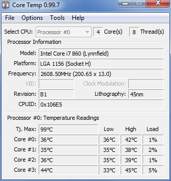

Die Temperatur sollte immer ein gutes Stück (IMO 10°C) unterhalb der Tj. Max Temp der jeweiligen CPU liegen! ;)
Um diese auszulesen, benutze z.B. CoreTemp:
