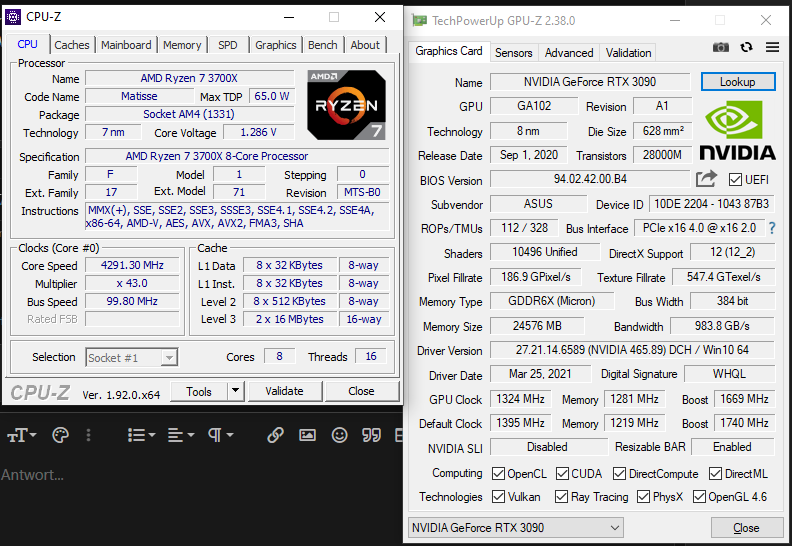

Auf meinem X470 Crosshair VII mit dem 3700x und der RTX 3090 läuft rBAR ohne Probleme
