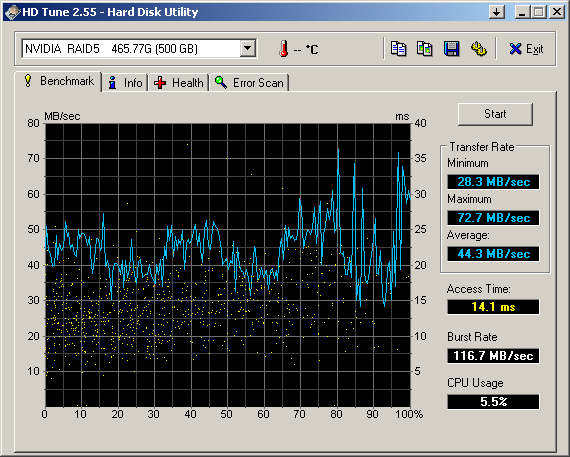

  1. Der Bench aus den "alten" Festplatten mit dem BS drauf

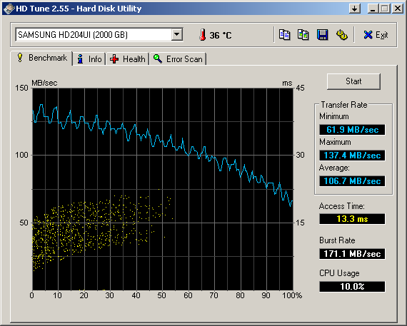

  2. Der Bench einer einzelnen neuen Platte

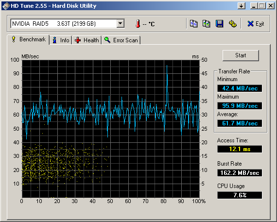

  3. Der Bench der neuen Platten im Raid 5
Ich hatte eigentlich erhofft ein wenig meher Performance zu bekommen. Klar es ist nur ein onboard Controller. Aber das allergrößte Problem ist das im Raid 5 nur eine Kapazität von 1,6TB angezeigt wird. (Das Board ist ein Asus M2N-E.)

Oben findest du 3 Screenshots.
Eienr zeigt was eine einzelne Platte leistet. Da gehen dann auch durchweg 90-100MB/sec durchs Netzwerk.
Sind die Platten im Raid Verbund, so startet der Transfer ebenfalls mit 100MB/sec. sinkt aber eben sehr schnell.
Im Anhang mal der neue Screenshot!
Ich vermute die im Raid 5 bekommt es der Controller iwann nicht mehr gebacken die Daten so schnell zu schreiben, denn als einzelne Platte klappt der Transfer super schnell.
Hm? Abgesehen von den Zacken ist das ein gerader Strich bei 60MB/s...
Vllt. seh ich da auch einfach ein ganz anderes Bild als du, aber da "sinkt" nichts. Dass es mal kurz auf 95MB/s ausschlägt ist nur weil HD Tune die Geschwindigkeit punktuell misst und da wohl irgend eine Cache Funktion zugeschlagen hat, oder etwas ähnliches - jedenfalls heißt das keineswegs dass das die zu erwartende Leistung vom RAID ist...
ds_cheater schrieb:
Das kannte ich noch nicht, thx!
Mit 100 MB/sec meinte ich die Übertragungsrate, die Teracopy anzeigt.
Im Falle einer einzelnen Platte stimmt sie auf jedenfall, weil da geht eine Übertragung sehr schnell.
Im Raid Verbund sinkt die Übertagungsrate schnell, da dann wahrscheinlich aus dem Cache auf die Festplatte geschrieben wird.
