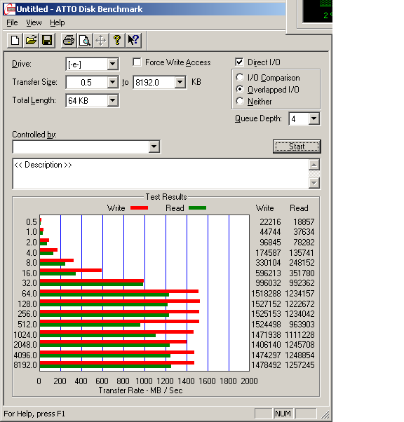

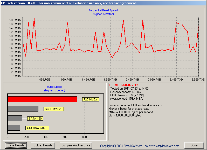

Der Controller ist wohlbehalten angekommen. Fix habe ich aus den 3 Platten mal ein Raid 5 erstellt und gebencht:
Das Stripesize habe ich per zuerst mal auf Default gelassen.
Der Zacken nach unten beim HD Tune Benchmark, da hab ich dran rumgepfuscht.....
Was sagst du dazu Rabe?

Tjoa was soll ich sagen? Benchmarks muss man ja sowieso immer entsprechend interpretieren. Die Werte sehen nach meinem Verständnis realistisch aus, vielleicht gehen sie noch etwas nach oben, wenn das Raid 5 fertig initialisiert ist (keine Ahnung ob du das gemacht hast).
Die Messung mit ATTO über 64k hättest du dir aber sparen können, das ist etwas wenig :D
256 MB ist schon besser!

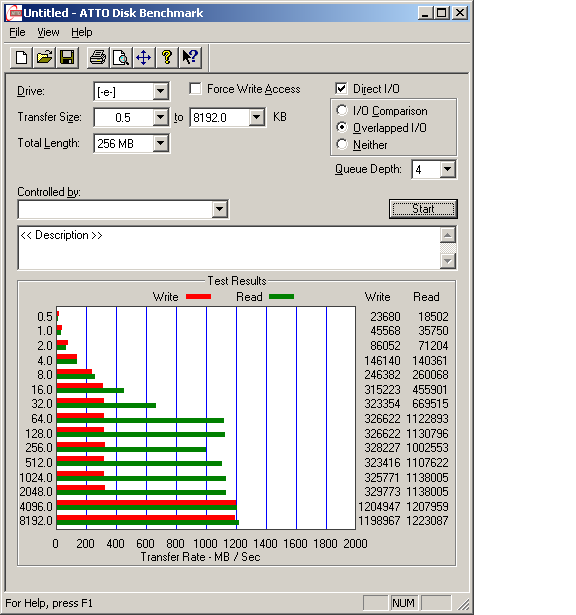

Was genau bewirkt eine Initialisierung. Habe ein wenig gegoogelt aber keien gute Antwort gefunden.
Ein erneuter ATTO Bench habe ich noch gemacht, hier hat sich wenig bis gar nichts geändert.

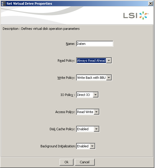

Außerdem habe ich noch einen Screenshot der Einstellungen angehängt. Ich denke die Write Policy sollte ich noch auf Always Write Back stellen?

Der Performancesprung bei Transfer Sizes ab 4k ist ja lustig :D
Naja, anyway! Bei allen Raidleveln, vorallem bei denen, die mit Parität arbeiten (z.B. 5 und 6), ist eine mehr oder weniger aufwendige Initialisierung notwendig. Das geschieht meistens im Hintergrund, während das Array schon "online" ist. Das siehst du auch in den Einstellungen ganz unten beim Punkt Background Initialization.
Der Controller bereitet dabei das Array sozusagen vor, man kann sich das ein wenig wie eine Formatierung vorstellen. Während er das macht kann man es aber bereits benutzen und Daten darauf schreiben.
Wenn die Initialisierung durch ist steigt normalerweise die Performance noch etwas an. Den Status zur Initialisierung findest du irgendwo in der Managementsoftware.
Die Read Policy kannst du auf Adaptive stellen, Always Read Ahead ist nicht immer ein Vorteil. Im Zweifelsfall mal ausprobieren!
Bei der Write Policy bietet sich Always Write Back an, so wie es im Moment eingestellt ist werden Schreibzugriffe nur mit angeschlossener BBU gecached. Zu der BBU hat jeder seine eigene Meinung, ich bin kein Fan davon und halte sie sowieso für unsinnig, daher den Schreibcache mit Always Write Back aktivieren.
Bei der IO Policy wird es vermutlich neben Direct IO auch noch Queued IO und/oder Cached IO geben. Da könntest du mal ein wenig mit experimentieren ob eine Umstellung irgendwas bringt. 100% sicher wäre ich mir dabei nicht, vermutlich könnten die anderen Einstellung je nach Nutzungsszenario interessant werden.
Für einen einfachen Fileserver reicht aber wohl die Standardeinstellung, was vermutlich Direct IO ist.
Bei der Access Policy kannst du festlegen wie Zugriffe priorisiert werden würde ich vermuten, das dürfte bei den wenigen parallelen Zugriffen in einer Heimumgebung egal sein.
Disk Cache Policy dürfte der Ein/Aus Schalter für den Cache der Platten sein, sollte man imho definitiv Enabled lassen.
So also mal nach der Initialiserung schnell gesucht. Der Controller hat eine Fast Initialiserung gemacht die in einer Sekunde abegschlossen war.
Bei der Read Policy gibt es nur:
  • No Read Ahead
  • Always Read Ahead
Die Write Policy änder ich gerade und bei IO Policy gibt es (nur):
  • Direct IO
  • Cached IO
