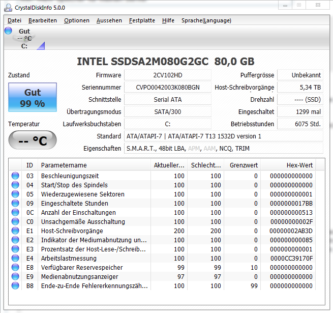

Außerdem geht mir hier an meinem PC auch der Speicher aus, siehe Anhang:
Plan wäre es die SSD in den Server zu verpflanzen und mir eine neue (größere) zu grönnen.
Was ich hier nicht so gut einschätzen kann, wie schaut es mit der "gesundheit" der SSD aus. Oder sollte ich hierfür nochmal im SSD Forum nachfragen?

Die SSD ist noch fast jungfreulich, da sind so schnell keine Probeme zu erwarten, außer dem bei der Postville extrem selten auftretenden 8MB Bug. Die hat zwar einen wieder zugewiesenen Sektor, aber das ist bei SSD weit unkritischer als bei HDDs, da dies kein Hinweis auf mechanische Schäden ist, denen weitere Ausfälle folgen könnten. Die kannst Du also noch lange weiter nutzen. Im Schnitt sind gerade erst 133 P/E Zyklen verbraucht und Intel garantiert 5000, was aber auch noch lange nicht das Ende der Fahnenstange bedeutet. Im Dauerschreibtest auf xtremesystems.org ist die Intel X-25V (wie die 80GB Postville aber nur mit 5 NANDs und da unter dem Kingston Label im Test) schon bei über 30.000 P/E Zyklen.

Bei der SSD würde ich auch sagen, dass da soweit keine Probleme zu erwarten sind. Die kannst du locker weiterbenutzen.

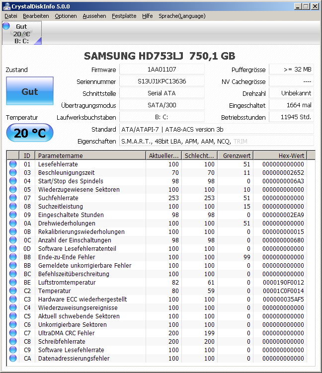

Gut dann werde ich mir mal eine neue SSD gönnen, und meine Intel 80GB dem Server spendieren, denn die Systemfestplatte meckert was vonwegen Controllerfehler.
Da hat man gerade erst gelobt....
Dann poste bitte mal den Screen von CrystalDiskInfo von der Platte, ziehe aber bitte das Fenster soweit auf, dass alle Attribute und auch die Hex-Werte vollständig sichtbar sind.
So, hier mal der Screenshot.
Ich lasse gerade noch CHKDSK laufen, mal sehen was das liefert.
Also die Festplatte hat 2 Partitionen (C und D). Bei 2 gab es keine Fehler.
Dann hab ich einen Neustart gemacht und C überprüft. Kann ich dann nach dem Starten irgendwo abrufen, wie der Test verlaufen ist, weil ich hab mich jetzt nicht ne Stunde davor gestellt. Es wurden auch keine Meldungen gezeigt.
Komisch.....
