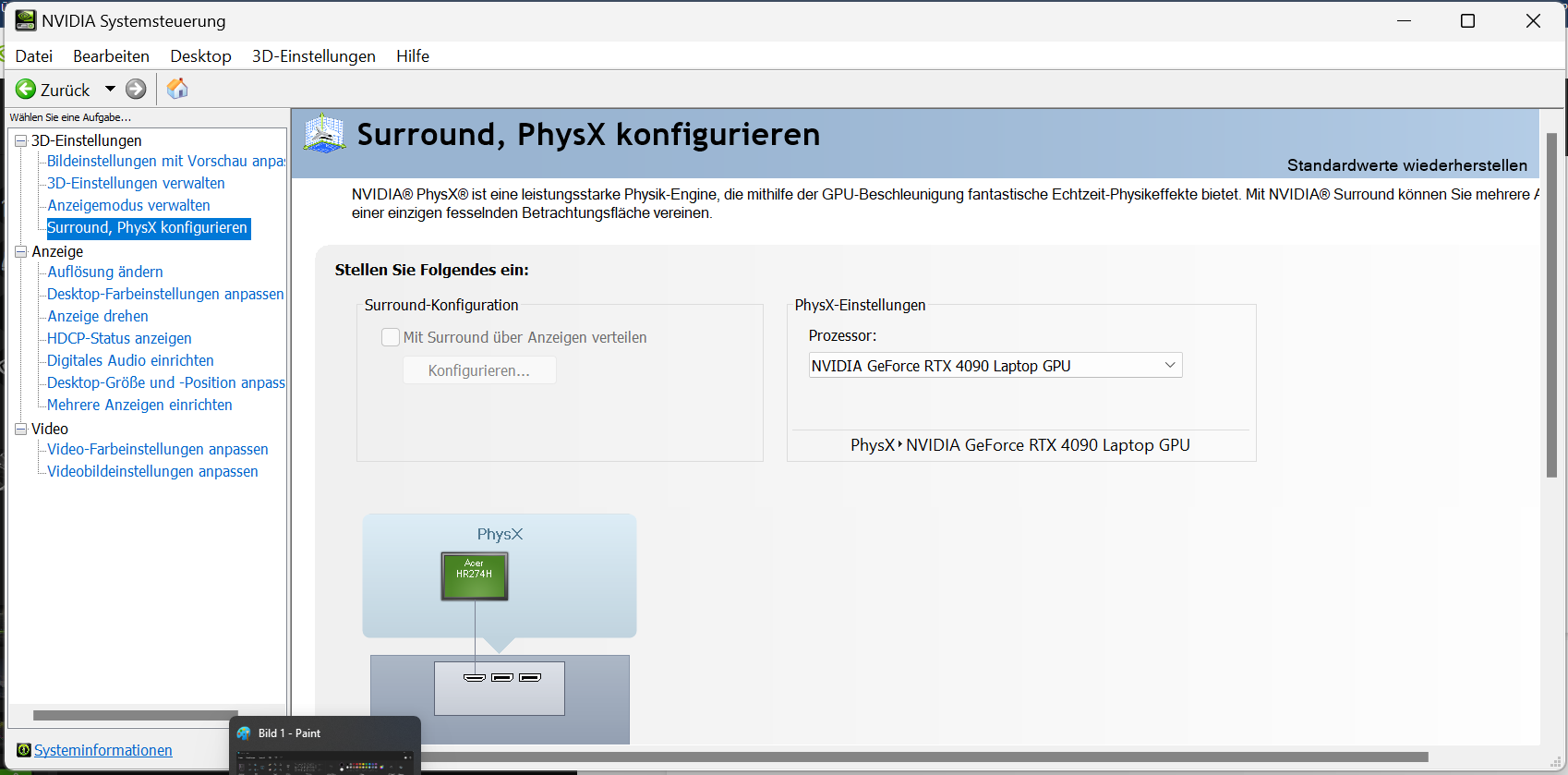

ich habe vor kurzem einen neuen Laptop gekauft, mit einer Grafikkarte GTX4090 mit 16GB.
Dann habe ich einen alten Monitor am Laptop angeschlossen (HDMI), der ohne Probleme ein Bild angesagt hat, unter Windows.
Nun wollte ich bestimmte Einstellung unter GeForce Experience nachgucken bzw. einstellen.
Musste aber Feststellen, das unter GeForce Experience, wenn ich meinen Monitor (Acer HR274H) angeschlossen habe, dass das Display vom Laptop nicht angesagt wird, aber der Acer Monitor schon. Wenn ich den Monitor rausziehe, wird unter Experience das Display vom Laptop angezeigt, und ich kann Einstellungen vornehmen.
Kann mir einer da weiterhelfen, wie ich es hinbekommen kann, das er alle Monitore angezeigt wird die angeschlossen sind?

Der interne Monitor den unbekannten Notebooks haengt an was?
Vermutlich nicht an der 4090, eventuell an eine iGPU.

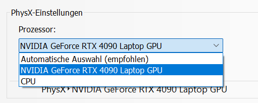

Was kommt auf Klick hier? Wird da noch was angezeigt?

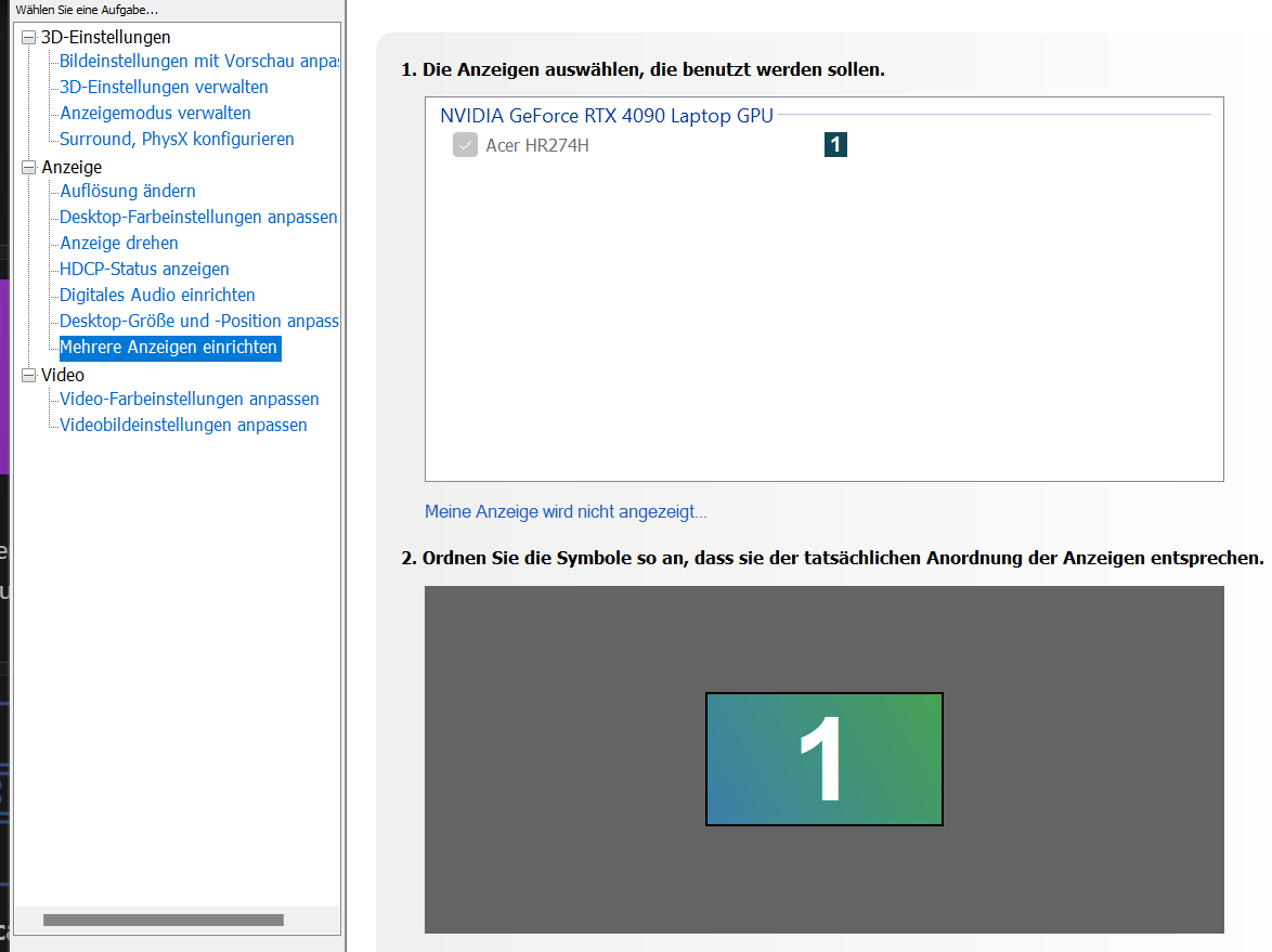

hi,

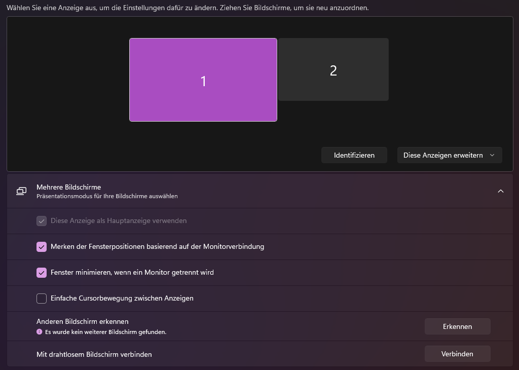

Unter Windows werden beide (Monitor und Display von Laptop) angezeigt.
Unter Prozessor:

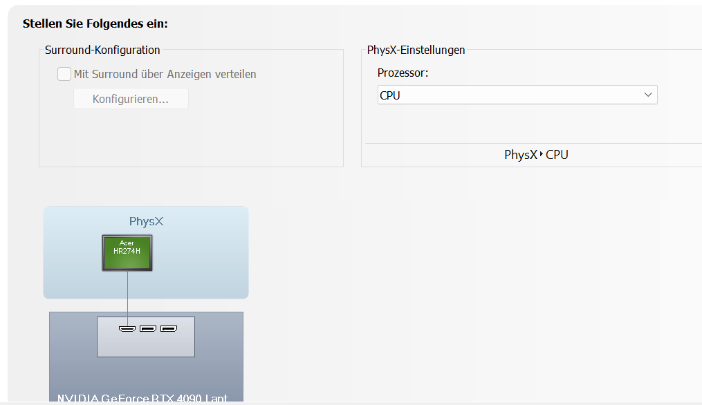

Und CPU wird vermutlich das sein woran Dein Notebookdisplay haengt. Der ist halt nicht an der 4090.
Was fuer eine CPU ist das in dem unbekannten Notebook?

Habe es jetzt auf CPU umgestellt, aber es hat sich nix geändert.
Gruß

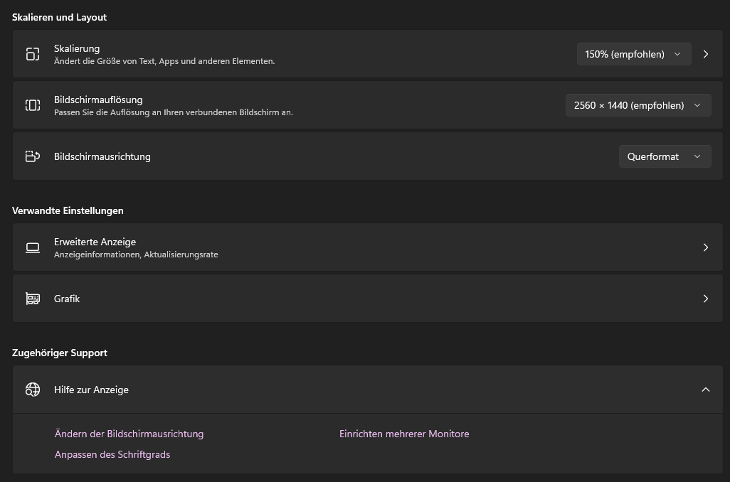

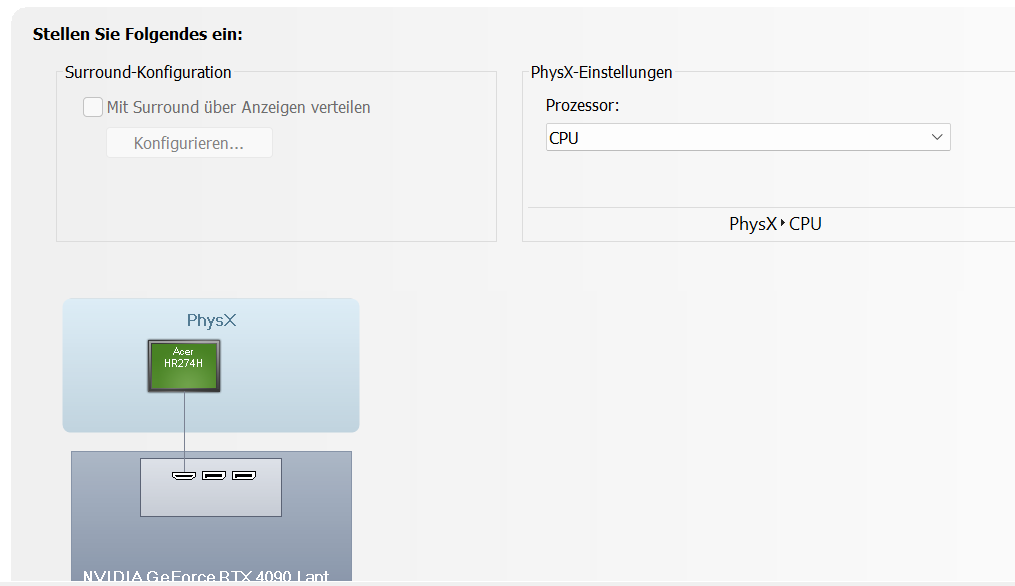

Du guckst zum einen an der falschen Stelle, du musst unter "Mehrere Anzeigen einrichten" gucken, zum anderen sind die Einstellungen nicht in Geforce Experience sondern in der NVidia Systemsteuerung.
Hi,
so hier die Einstellung unter Mehrere Anzeige Einrichten als Screenshot:

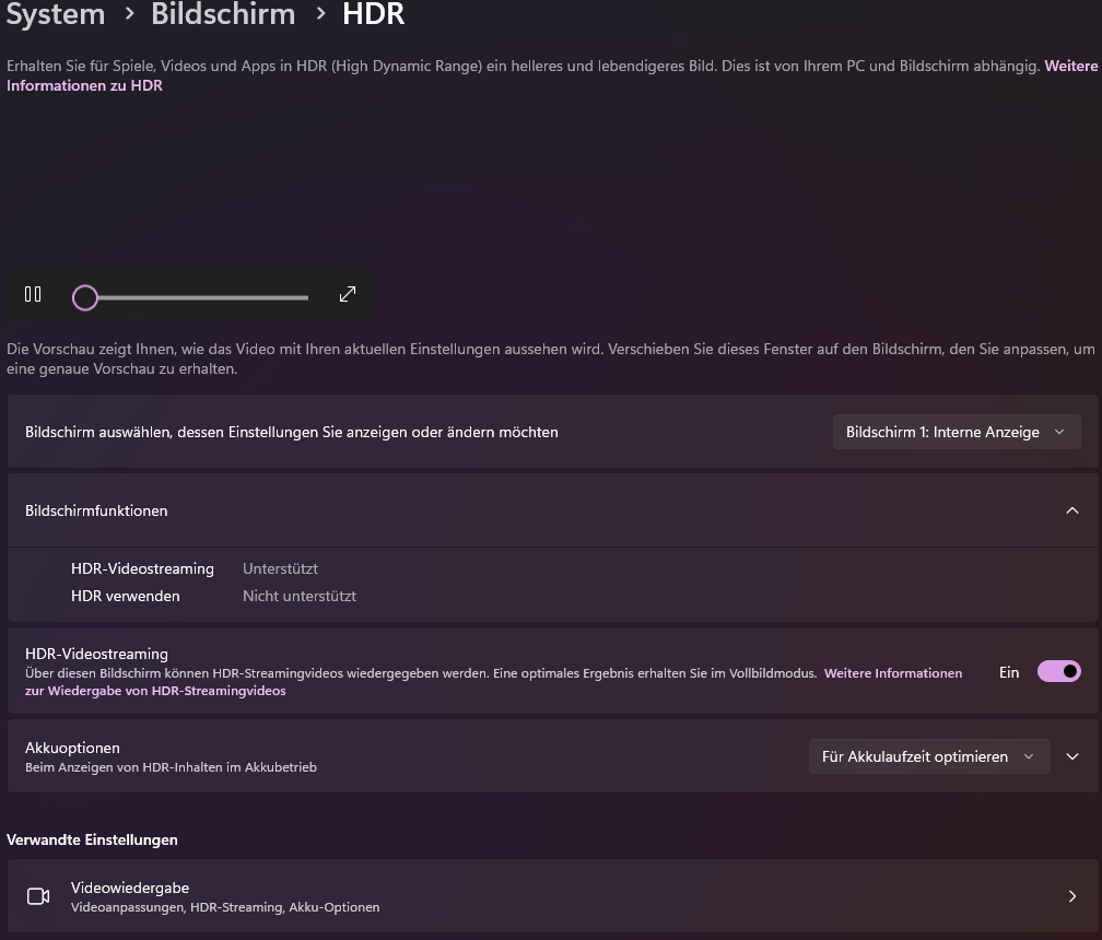

Hier die Einstellung von Windows
Im HDR läuft kein Bild

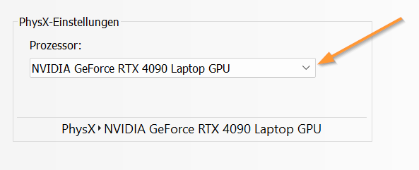

Gruß
