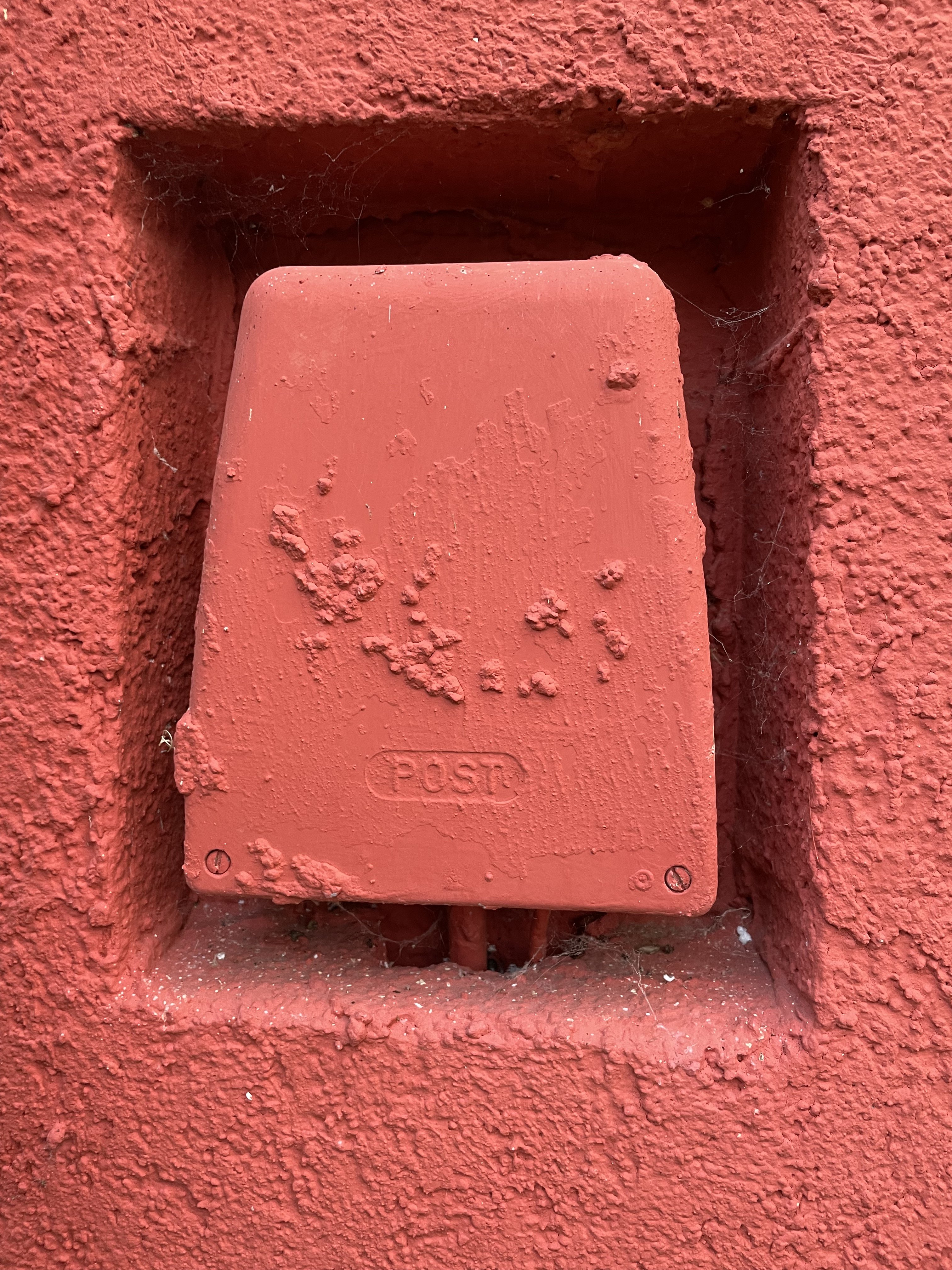

Edit: hab grad mal nen Trassenplan angefordert, laut dem geht der Kabelanschluss ganz woanders ans Haus als ich es Vermutet hatte, heut Abend mal dort nachschauen genauer dort ist nochmal ein Raum in dem ich noch nicht war, bzw. ist da ne Wohnung, bei der ich mir vorstellen könnte das dort mal Keller war und dieser als Wohnung umgebaut wurde. Evtl ist der Apl ja in der Wohnung.
Edit2: @blastinMot guck mal, den hab ich jetzt noch gefunden, das müsste er sein oder?
Reaktionen: blastinMot
Super, jetzt bin ich echt erleichtert, dann muss nur der Techniker am Donnerstag noch was finden :)
