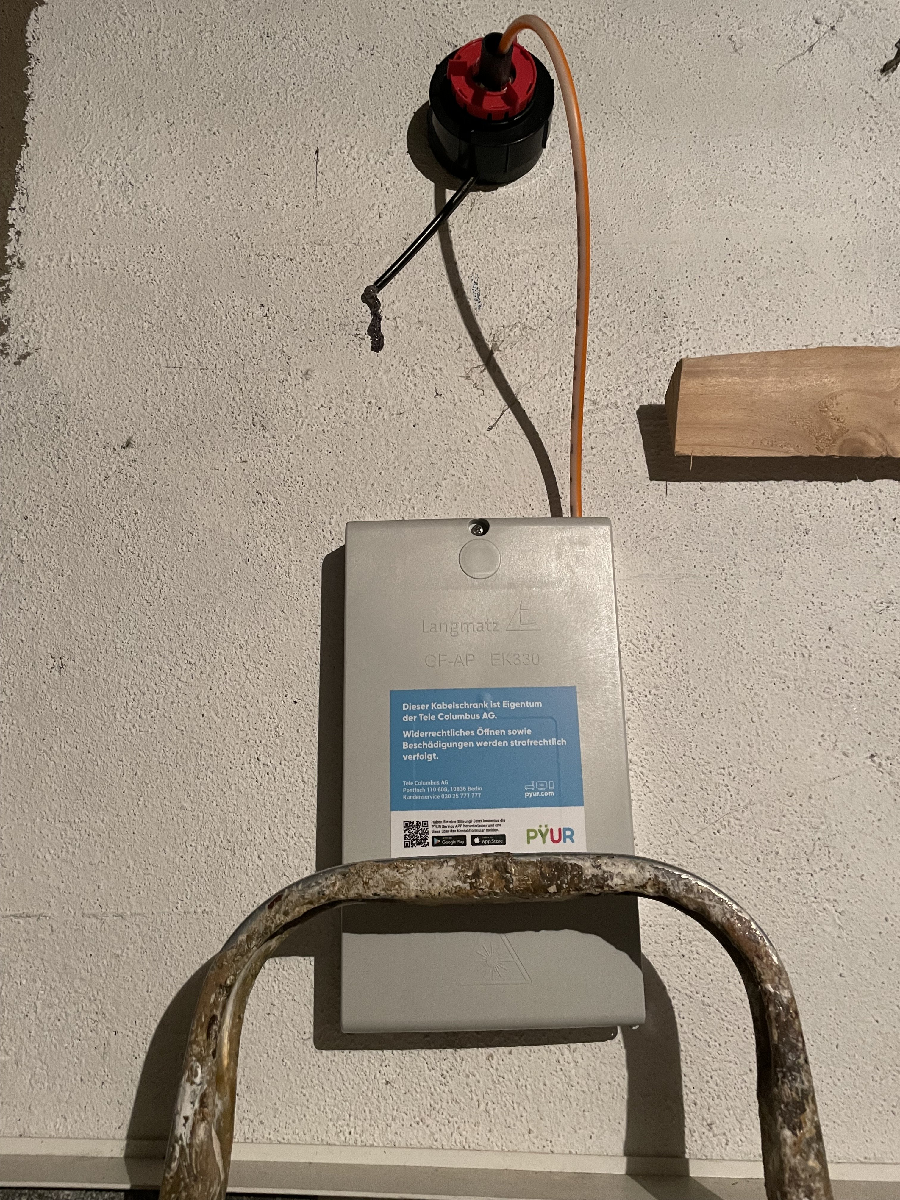

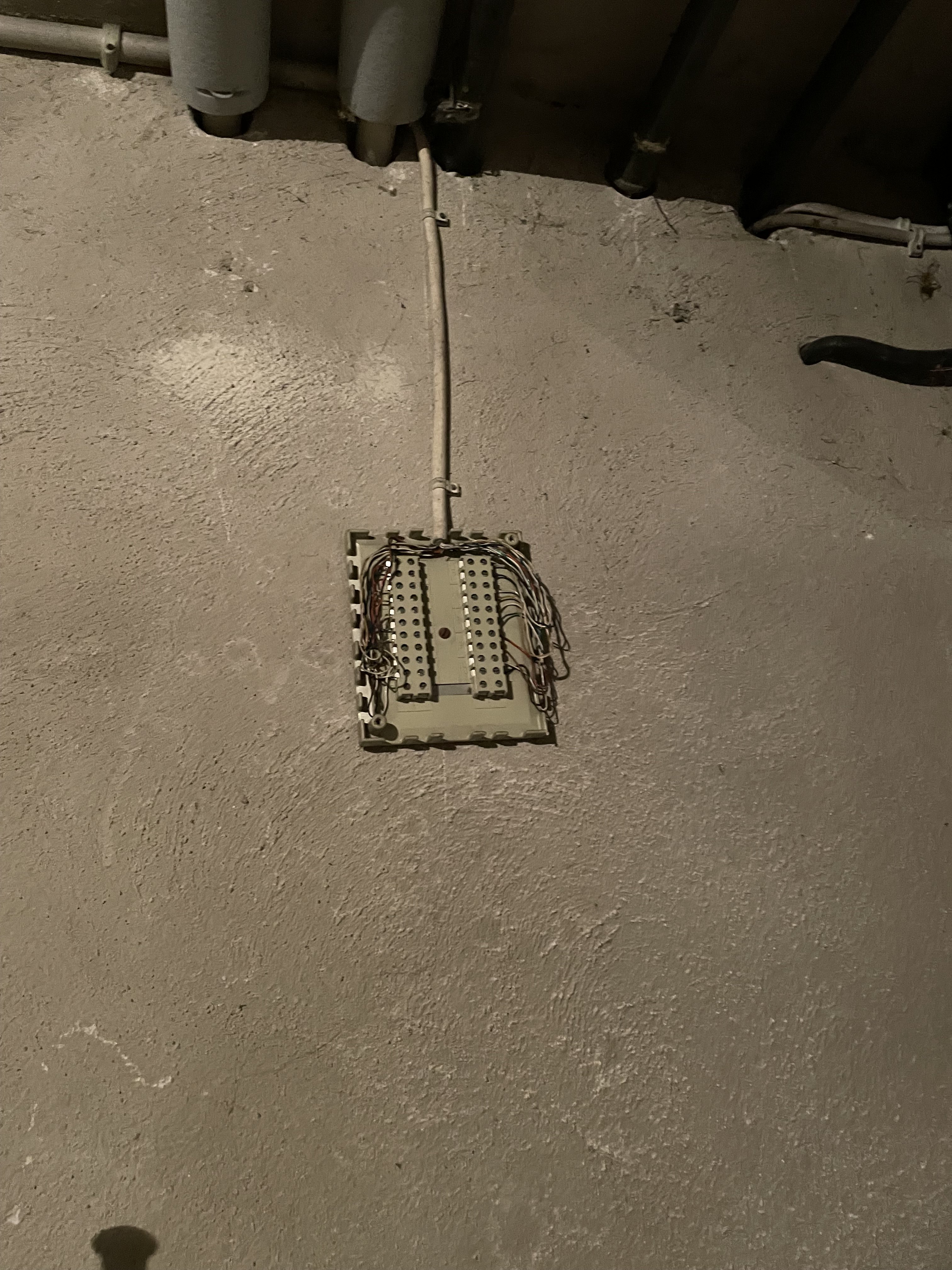

Den APL hab ich schonmal gesucht, sollte eins der beiden Boxen an der Wand sein, bei der einen war der Deckel nicht drauf, der lag danaben und hat ein Telefon drauf, die müsste der Hausanschluss sein oder?
Ein APL sieht heutzutage normalerweise so aus, eigtl. egal ob Inhouse oder Outdoor - allerdings gibt's durchaus auch die Möglichkeit, dass sich das anders darstellt. :D
Für Dein erstes Foto fehlt mir aber eigtl. eine zweite angeschlossene Leitung, denn das ist ja "nur" ein (Etagen)Verteiler. Existieren da evtl. noch andere?​
Ich hab meinen Vermieter angerufen und er meinte das müsse alles in dem Heizungsraum sein, und was anderes sehe ich da nicht wirklich. :confused_alt:
Ich war mir eigentlich ziemlich sicher dass es das ist aber ich kenn mich bei solch kabelzeug 0,0 aus.
Ich schaue nachher aber nochmal genau nach. Ich will ja nicht das der Techniker kommt und mir dann nur sagen kann das er damit nichts anfangen kann.
Das erste Bild ist zumindest eine Telefon-Unterverteilung.
Beim APL wäre auch ein (Erd-)Kabel zu sehen, was Richtung Straße/Außenwand des Gebäudes führt.
Kann man aber auf dem Bild sehr schlecht erkennen.
Ich hab nochmal nachgeschaut, was anderes finde ich nicht, und der Eigentümer/Vermieter sagt es müsse alles in dem Raum sein.
Was soll ich jetzt machen, ohne den APL, den Technikertermin stornieren und erstmal weiterforschen?
Es hieß zwar der Techniker kommt, ohne was zu kosten, aber wenn der direkt wieder verschwindet hab ich auch nichts davon.

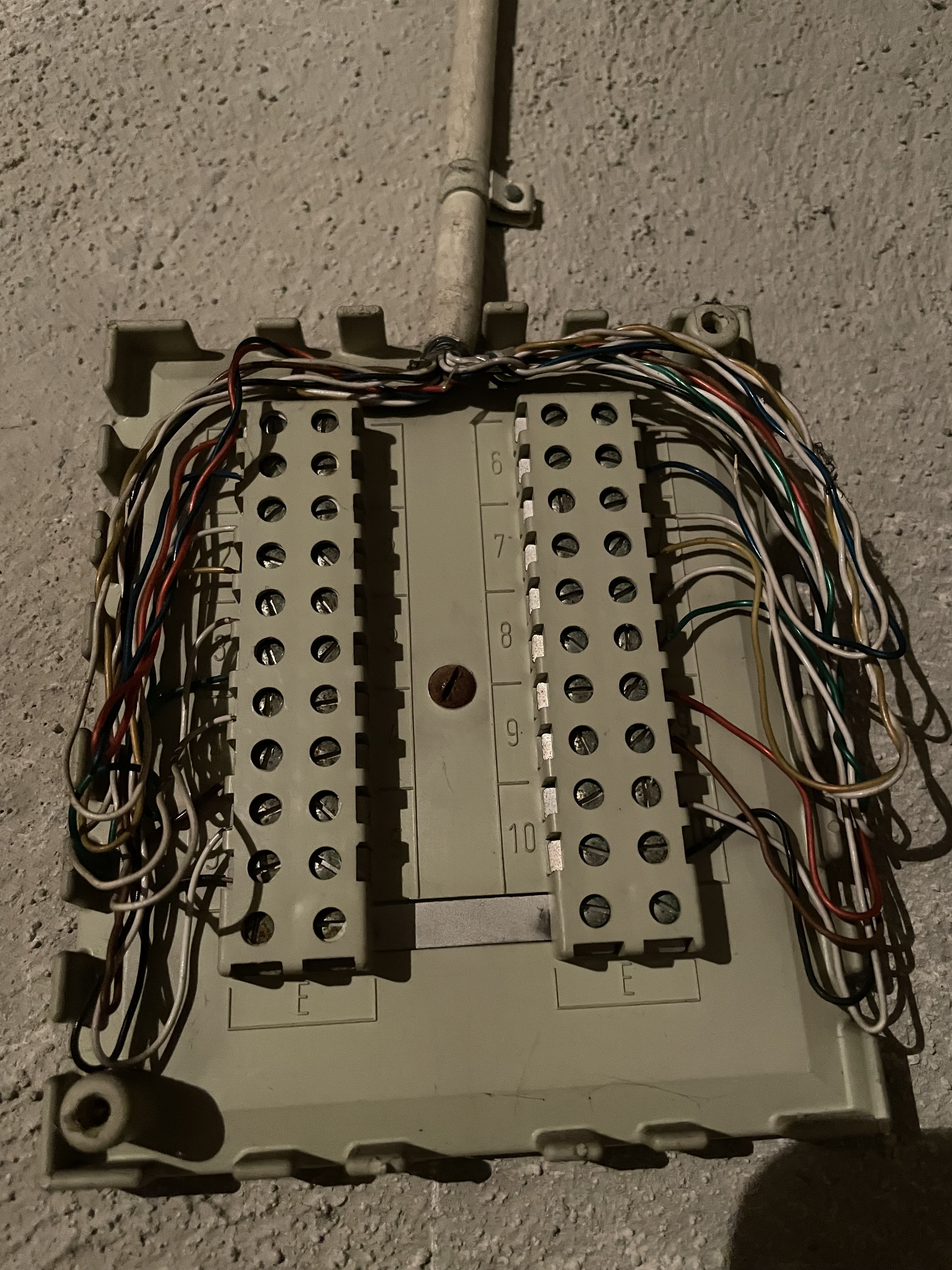

Mach mal ein größeres Bild vom Telefonverteiler (erstes Bild).
Wenn der APL nicht zugänglich ist, kann es sein, dass dir eine Anfahrt berechnet wird.
Wenn ich mir im netz all die Bilder anschau, ja das ist wohl wirklich nur ein Verteiler.
