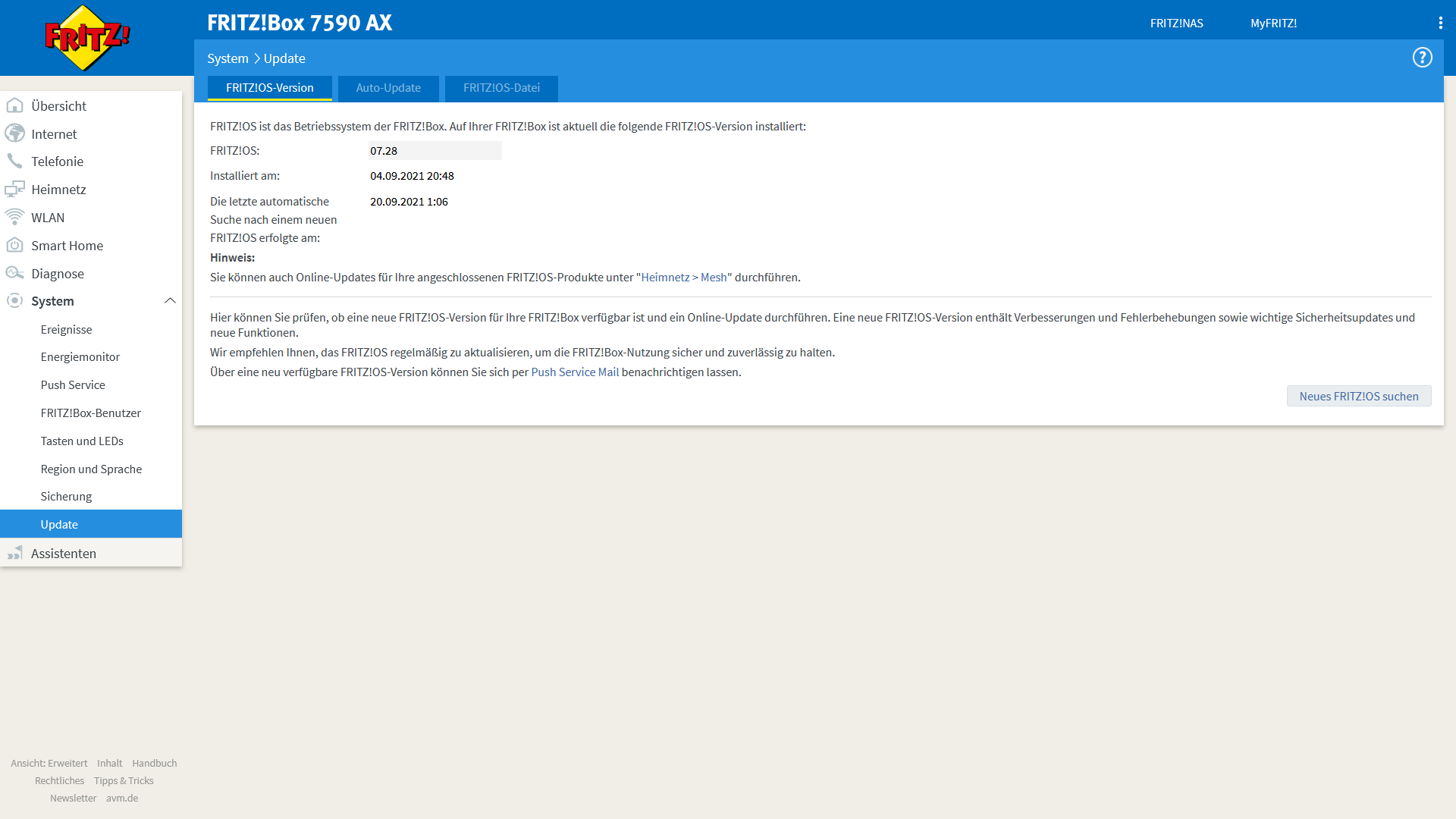

Gleichzeitig hab ich mir eine neue FritzBox 7590ax gekauft. (OS ist aktuell)

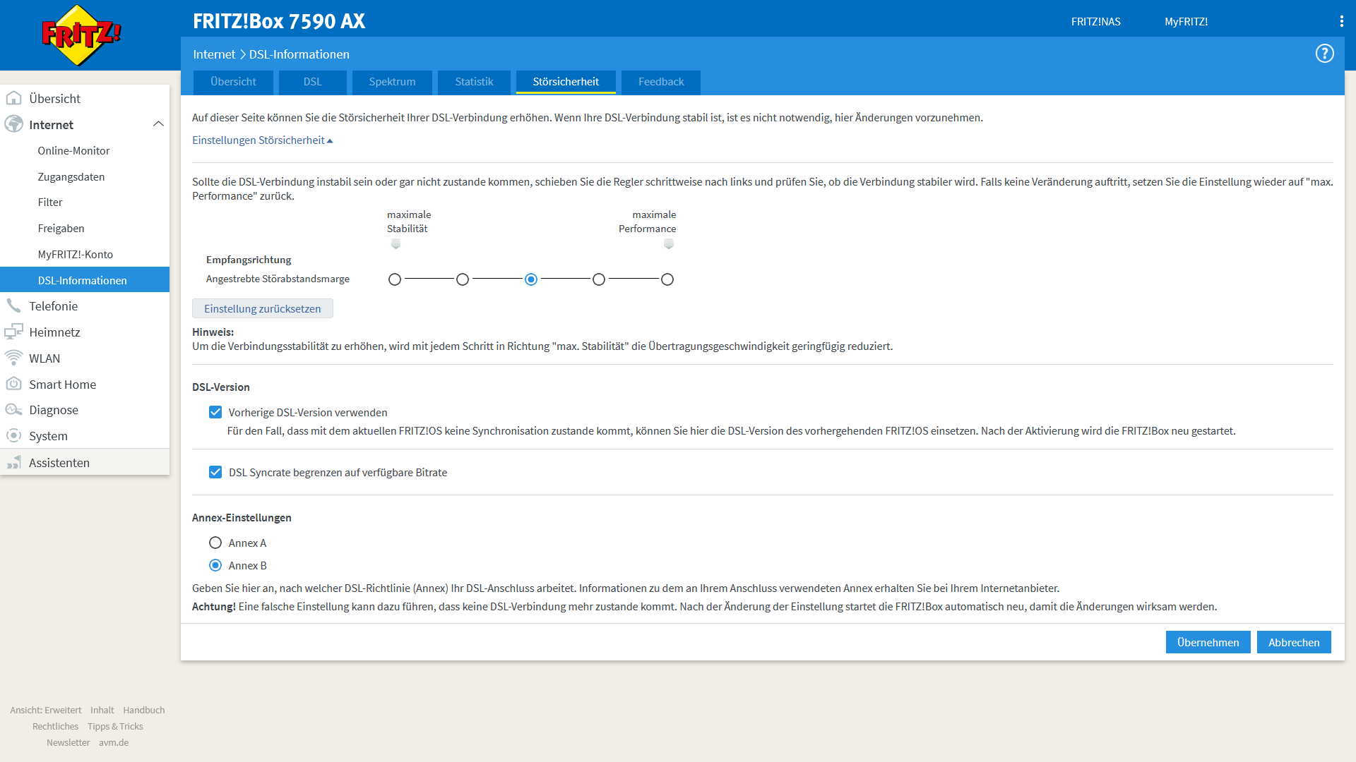

Störsicherheit sowie Syncrate Begrenzung hat nichts gebracht. Neue Kabel und anderes Modem hab ich nicht probiert da nichts vorhanden. Kabel im Haus, damit kenn ich mich nicht aus, deswegen nichts kontrolliert.
Nachdem ich den Punkt mit Vorherige DSL Version aktiviert hatte, war auf einmal gut, ca. 2h, dann bin ich wieder in die noch aktuelle Wohnung gefahren.

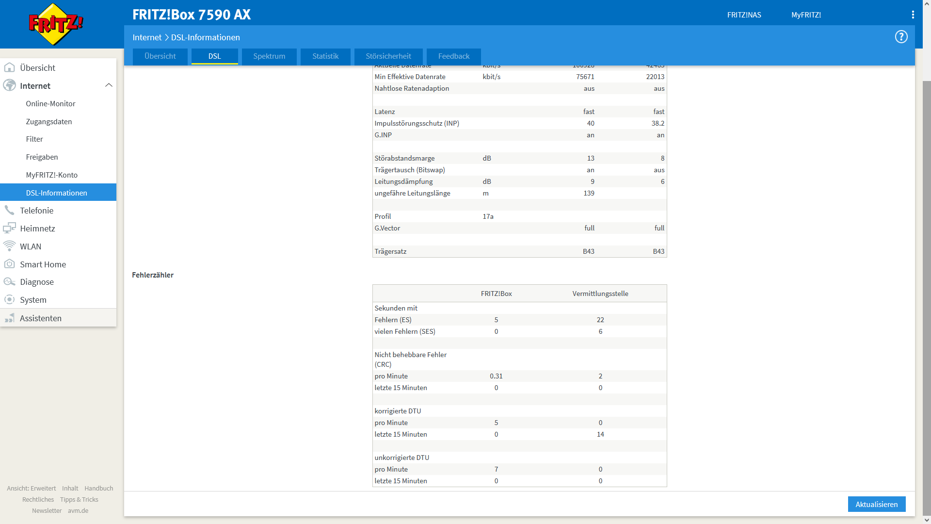

Dazu hab ich noch paar Screenshots von der Oberfläche von der Fritzbox falls jemand was ungewöhnliches erkennen kann. Ich kenn mich überhaupt nicht damit aus.
Anhang anzeigen 1123184Anhang anzeigen 1123185Anhang anzeigen 1123186Anhang anzeigen 1123187
Hab ich ein Problem an der Leitung? Sollte ich mich mit der Telekom in Verbindung setzen? Vorallem wird die Geschwindigkeit laut Log auch immer weniger. Mehrere Speedtest sagen ca. 82 Down und 25 Up mit einem 16ms Ping, was mir ja eigentlich reicht, aber ich denke es wäre mehr möglich.

worauf ist der stabilitaets slider gestellt?
madmax2010 schrieb:
was sagt der unbekannte provider?
ist dlan im haus?
Telekom, siehe ganz am Anfang des Textes :)
Dlan, weiss ich nicht, ist ein 10 oder 11 Parteien Haus. Aktuell unmöglich jeden zu fragen.
Stabilität aktuell wieder ganz rechts, hatte keinerlei Wirkung gezeigt.

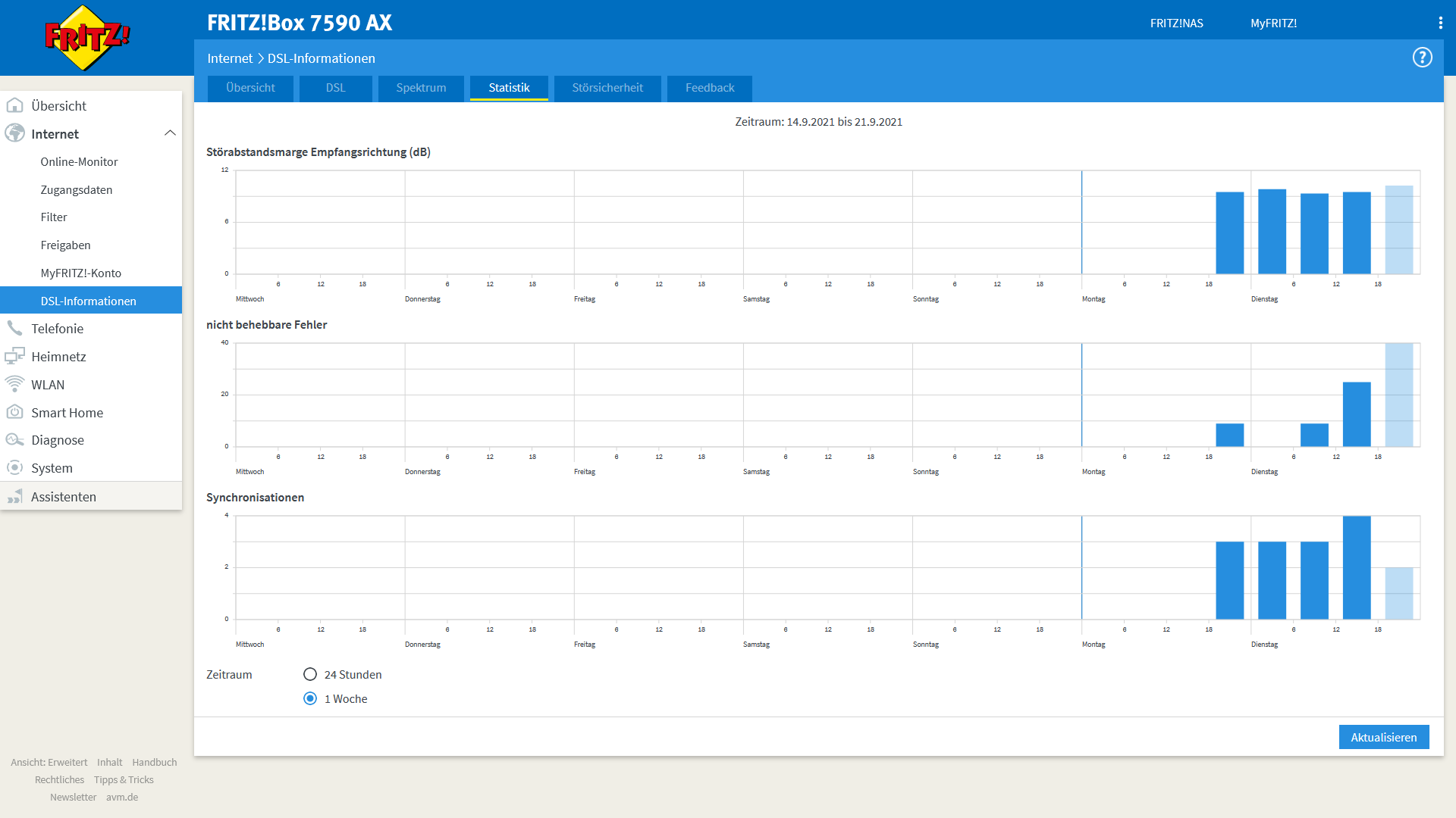

Im Ereignis-Protokoll ist jetzt auch nur erkennbar, dass die DSL-Synchronisation wohl viermal verloren ging und darauf aber wieder hergestellt wurde - dreimal jeweils mit Werten jenseits der 100/40Mbit und nur beim letzten Mal mit Geringeren.
Das kann Zufall sein oder aber durchaus auch auf (Stabilitäts)Probleme der Leitung deuten. Mögliche Ursachen hierfür können sehr vielfältig sein und in verschiedenen Zuständigkeitsbereichen eines Versorgungsweges liegen. Daher sollte erstmal vom Versorger ab der Quelle (DSLAM/Vermittlungsstelle) geprüft werden.

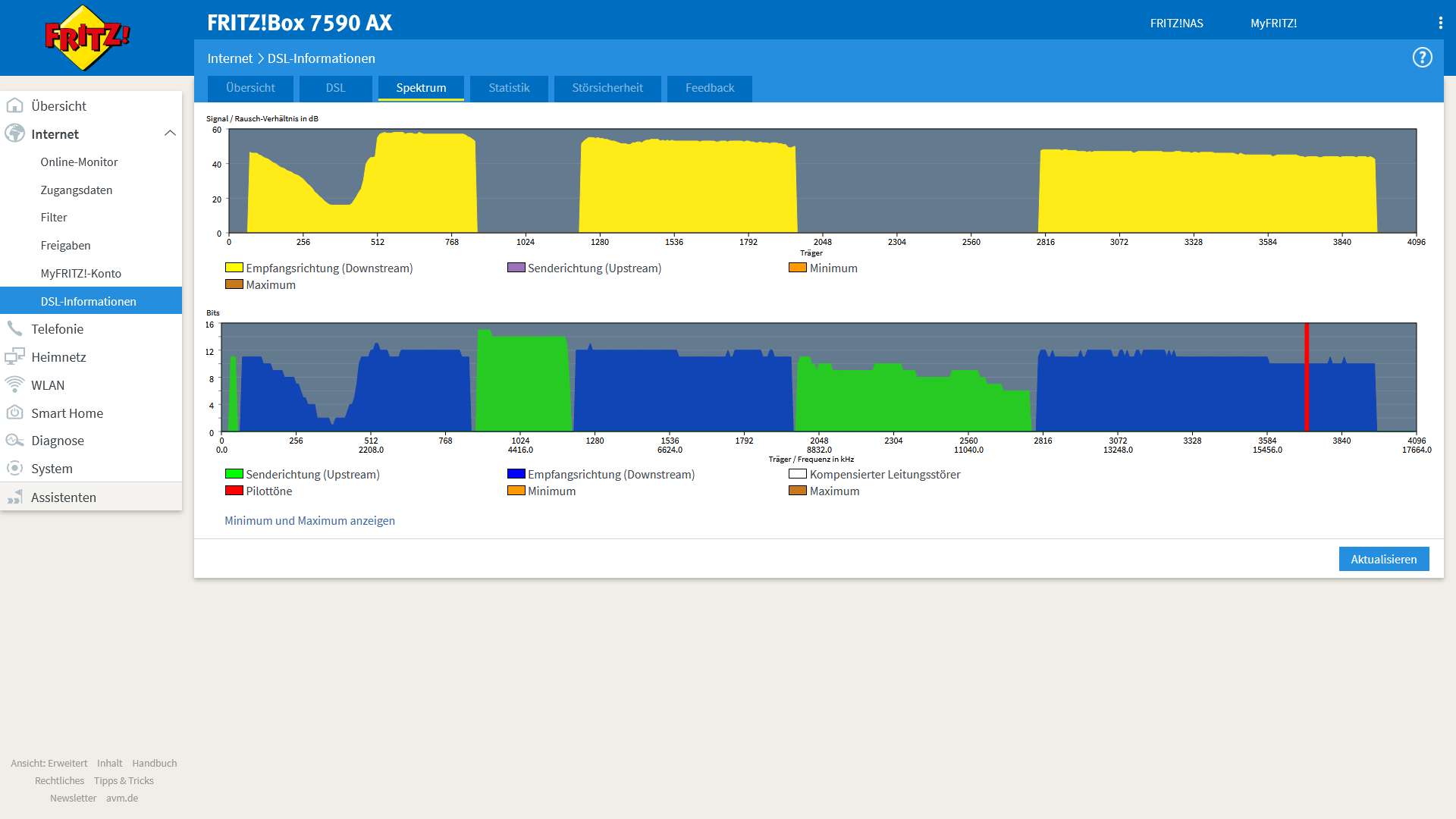

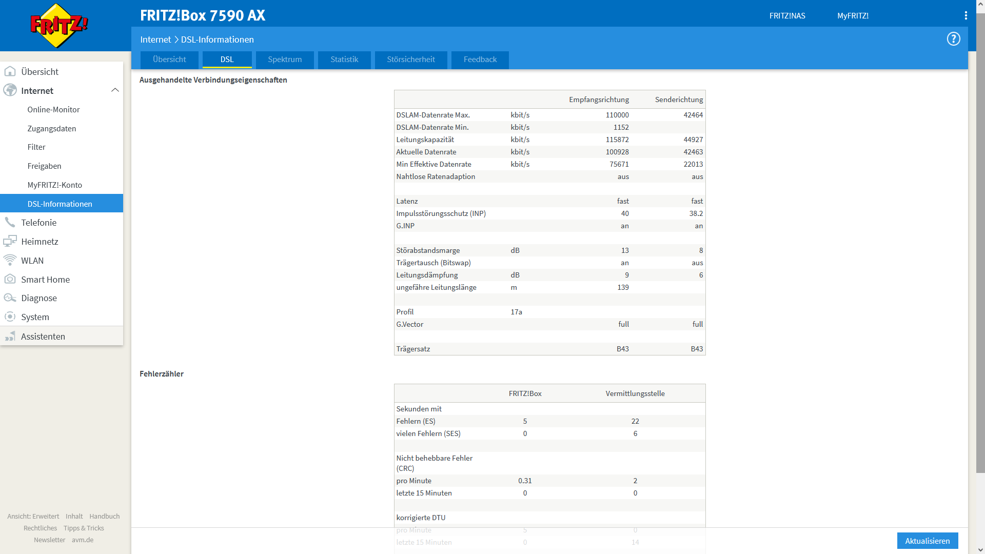

Schade, die Screenshots von den DSL-Informationen (Register DSL & Spektrum) wären wohl informativer.

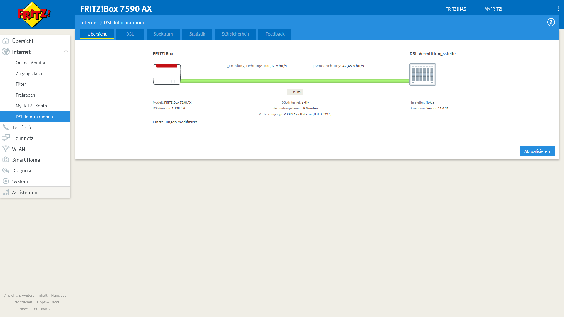

Weil das mit den Screenshots letztes mal nicht geklappt hatte, hier nochmal aktuelle sowie der aktuelle log (unwichtige Sachen wie Anmeldungen an die Benutzeroberfläche ect entfernt).
21.09.21 20:48:10 IPv6-Präfix wurde erfolgreich aktualisiert. Neues Präfix: 2003:ef:ff27:9d00::/56.
21.09.21 20:33:10 IPv6-Präfix wurde erfolgreich bezogen. Neues Präfix: 2003:ef:ff27:9d00::/56
21.09.21 20:33:09 Internetverbindung IPv6 wurde erfolgreich hergestellt. IP-Adresse: 2003:ef:ffff:27de:3e37:12ff:fe6e:757c
21.09.21 20:33:09 Internetverbindung wurde erfolgreich hergestellt. IP-Adresse: 79.233.129.60, DNS-Server: 217.237.150.188 und 217.237.151.142, Gateway: 62.155.245.128, Breitband-PoP: WALJ01
21.09.21 20:33:09 Information des Anbieters über die Geschwindigkeit des Internetzugangs (verfügbare Bitrate): 95002/39969 kbit/s
21.09.21 20:33:00 DSL ist verfügbar (DSL-Synchronisierung besteht mit 100928/42463 kbit/s).
21.09.21 20:31:51 DSL-Synchronisierung beginnt (Training).
21.09.21 20:31:42 Zeitüberschreitung bei der PPP-Aushandlung.
21.09.21 20:31:42 Internetverbindung IPv6 wurde getrennt, Präfix nicht mehr gültig.
21.09.21 20:31:42 Internetverbindung wurde getrennt.
21.09.21 20:31:38 DSL antwortet nicht (Keine DSL-Synchronisierung).
21.09.21 19:27:26 IPv6-Präfix wurde erfolgreich aktualisiert. Neues Präfix: 2003:ef:ff27:2200::/56
21.09.21 19:12:26 IPv6-Präfix wurde erfolgreich bezogen. Neues Präfix: 2003:ef:ff27:2200::/56
21.09.21 19:12:25 Internetverbindung IPv6 wurde erfolgreich hergestellt. IP-Adresse: 2003:ef:ffff:2760:3e37:12ff:fe6e:757c
21.09.21 19:12:25 Internetverbindung wurde erfolgreich hergestellt. IP-Adresse: 79.233.130.152, DNS-Server: 217.237.150.188 und 217.237.151.142, Gateway: 62.155.245.128, Breitband-PoP: WALJ01
21.09.21 19:12:25 Information des Anbieters über die Geschwindigkeit des Internetzugangs (verfügbare Bitrate): 103541/42328 kbit/s
21.09.21 19:12:13 DSL ist verfügbar (DSL-Synchronisierung besteht mit 110000/42463 kbit/s).
21.09.21 19:11:05 DSL-Synchronisierung beginnt (Training).
21.09.21 19:10:55 Zeitüberschreitung bei der PPP-Aushandlung.
21.09.21 19:10:55 Internetverbindung IPv6 wurde getrennt, Präfix nicht mehr gültig.
21.09.21 19:10:55 Internetverbindung wurde getrennt.
21.09.21 19:10:51 DSL antwortet nicht (Keine DSL-Synchronisierung).
21.09.21 13:00:42 IPv6-Präfix wurde erfolgreich aktualisiert. Neues Präfix: 2003:ef:ff21:d100::/56
21.09.21 12:45:42 IPv6-Präfix wurde erfolgreich bezogen. Neues Präfix: 2003:ef:ff21:d100::/56
21.09.21 12:45:42 Internetverbindung IPv6 wurde erfolgreich hergestellt. IP-Adresse: 2003:ef:ffff:2209:3e37:12ff:fe6e:757c
21.09.21 12:45:42 Internetverbindung wurde erfolgreich hergestellt. IP-Adresse: 79.233.142.200, DNS-Server: 217.237.150.188 und 217.237.151.142, Gateway: 62.155.245.128, Breitband-PoP: WALJ01
21.09.21 12:45:42 Information des Anbieters über die Geschwindigkeit des Internetzugangs (verfügbare Bitrate): 103541/42328 kbit/s
21.09.21 12:45:20 DSL ist verfügbar (DSL-Synchronisierung besteht mit 110000/42463 kbit/s).
21.09.21 12:44:13 DSL-Synchronisierung beginnt (Training).
21.09.21 12:44:04 Zeitüberschreitung bei der PPP-Aushandlung.
21.09.21 12:44:04 Internetverbindung IPv6 wurde getrennt, Präfix nicht mehr gültig.
21.09.21 12:44:04 Internetverbindung wurde getrennt.
21.09.21 12:44:00 DSL antwortet nicht (Keine DSL-Synchronisierung).
21.09.21 12:43:32 IPv6-Präfix wurde erfolgreich bezogen. Neues Präfix: 2003:ef:ff21:cf00::/56
21.09.21 12:43:31 Internetverbindung IPv6 wurde erfolgreich hergestellt. IP-Adresse: 2003:ef:ffff:2206:3e37:12ff:fe6e:757c
21.09.21 12:43:31 Internetverbindung wurde erfolgreich hergestellt. IP-Adresse: 79.233.142.197, DNS-Server: 217.237.150.188 und 217.237.151.142, Gateway: 62.155.245.128, Breitband-PoP: WALJ01
21.09.21 12:43:31 Information des Anbieters über die Geschwindigkeit des Internetzugangs (verfügbare Bitrate): 98945/39969 kbit/s
21.09.21 12:43:22 DSL ist verfügbar (DSL-Synchronisierung besteht mit 105115/42463 kbit/s).
21.09.21 12:42:14 DSL-Synchronisierung beginnt (Training).
21.09.21 12:42:05 Zeitüberschreitung bei der PPP-Aushandlung.
21.09.21 12:42:05 Internetverbindung IPv6 wurde getrennt, Präfix nicht mehr gültig.
21.09.21 12:42:05 Internetverbindung wurde getrennt.
21.09.21 12:42:01 DSL antwortet nicht (Keine DSL-Synchronisierung).
21.09.21 12:41:11 IPv6-Präfix wurde erfolgreich bezogen. Neues Präfix: 2003:ef:ff21:c800::/56
21.09.21 12:41:11 Internetverbindung IPv6 wurde erfolgreich hergestellt. IP-Adresse: 2003:ef:ffff:2204:3e37:12ff:fe6e:757c
21.09.21 12:41:11 Internetverbindung wurde erfolgreich hergestellt. IP-Adresse: 79.233.142.194, DNS-Server: 217.237.150.188 und 217.237.151.142, Gateway: 62.155.245.128, Breitband-PoP: WALJ01
21.09.21 12:41:10 Information des Anbieters über die Geschwindigkeit des Internetzugangs (verfügbare Bitrate): 86929/39969 kbit/s
21.09.21 12:41:01 DSL ist verfügbar (DSL-Synchronisierung besteht mit 92352/42463 kbit/s).
21.09.21 12:39:56 DSL-Synchronisierung beginnt (Training).
21.09.21 12:39:47 Zeitüberschreitung bei der PPP-Aushandlung.
21.09.21 12:39:47 Internetverbindung IPv6 wurde getrennt, Präfix nicht mehr gültig.
21.09.21 12:39:47 Internetverbindung wurde getrennt.
21.09.21 12:39:42 DSL antwortet nicht (Keine DSL-Synchronisierung).
21.09.21 12:35:12 IPv6-Präfix wurde erfolgreich aktualisiert. Neues Präfix: 2003:ef:ff21:a600::/56
21.09.21 12:20:12 IPv6-Präfix wurde erfolgreich bezogen. Neues Präfix: 2003:ef:ff21:a600::/56
21.09.21 12:20:12 Internetverbindung IPv6 wurde erfolgreich hergestellt. IP-Adresse: 2003:ef:ffff:21dd:3e37:12ff:fe6e:757c
21.09.21 12:20:12 Internetverbindung wurde erfolgreich hergestellt. IP-Adresse: 79.233.142.109, DNS-Server: 217.237.150.188 und 217.237.151.142, Gateway: 62.155.245.128, Breitband-PoP: WALJ01
21.09.21 12:20:12 Information des Anbieters über die Geschwindigkeit des Internetzugangs (verfügbare Bitrate): 103541/42328 kbit/s
21.09.21 12:19:51 DSL ist verfügbar (DSL-Synchronisierung besteht mit 110000/42463 kbit/s).
21.09.21 12:18:44 DSL-Synchronisierung beginnt (Training).
21.09.21 12:18:36 Zeitüberschreitung bei der PPP-Aushandlung.
21.09.21 12:18:36 Internetverbindung IPv6 wurde getrennt, Präfix nicht mehr gültig.
21.09.21 12:18:36 Internetverbindung wurde getrennt.
21.09.21 12:18:31 DSL antwortet nicht (Keine DSL-Synchronisierung).
21.09.21 12:09:22 IPv6-Präfix wurde erfolgreich aktualisiert. Neues Präfix: 2003:ef:ff21:8000::/56
21.09.21 11:54:22 IPv6-Präfix wurde erfolgreich bezogen. Neues Präfix: 2003:ef:ff21:8000::/56
21.09.21 11:54:22 Internetverbindung IPv6 wurde erfolgreich hergestellt. IP-Adresse: 2003:ef:ffff:21b6:3e37:12ff:fe6e:757c
21.09.21 11:54:22 Internetverbindung wurde erfolgreich hergestellt. IP-Adresse: 79.233.142.31, DNS-Server: 217.237.150.188 und 217.237.151.142, Gateway: 62.155.245.128, Breitband-PoP: WALJ01
21.09.21 11:54:22 Information des Anbieters über die Geschwindigkeit des Internetzugangs (verfügbare Bitrate): 103541/40867 kbit/s
21.09.21 11:54:09 DSL ist verfügbar (DSL-Synchronisierung besteht mit 110000/42463 kbit/s).
21.09.21 11:53:01 DSL-Synchronisierung beginnt (Training).
21.09.21 11:52:52 Zeitüberschreitung bei der PPP-Aushandlung.
21.09.21 11:52:52 Internetverbindung IPv6 wurde getrennt, Präfix nicht mehr gültig.
21.09.21 11:52:52 Internetverbindung wurde getrennt.
21.09.21 11:52:48 DSL antwortet nicht (Keine DSL-Synchronisierung).
21.09.21 08:26:12 IPv6-Präfix wurde erfolgreich aktualisiert. Neues Präfix: 2003:ef:ff1f:f800::/56
21.09.21 08:11:44 Anmeldung der Internetrufnummer +4977xxxx war nicht erfolgreich. Ursache: Gegenstelle antwortet nicht. Zeitüberschreitung.
21.09.21 08:11:12 IPv6-Präfix wurde erfolgreich bezogen. Neues Präfix: 2003:ef:ff1f:f800::/56
21.09.21 08:11:11 Internetverbindung IPv6 wurde erfolgreich hergestellt. IP-Adresse: 2003:ef:ffff:202f:3e37:12ff:fe6e:757c
21.09.21 08:11:11 Internetverbindung wurde erfolgreich hergestellt. IP-Adresse: 87.177.97.211, DNS-Server: 217.237.150.188 und 217.237.151.142, Gateway: 62.155.245.128, Breitband-PoP: WALJ01
21.09.21 08:11:11 Information des Anbieters über die Geschwindigkeit des Internetzugangs (verfügbare Bitrate): 103541/39969 kbit/s
21.09.21 08:11:02 DSL ist verfügbar (DSL-Synchronisierung besteht mit 110000/42463 kbit/s).
21.09.21 08:09:54 DSL-Synchronisierung beginnt (Training).
21.09.21 08:09:44 Zeitüberschreitung bei der PPP-Aushandlung.
21.09.21 08:09:44 Internetverbindung IPv6 wurde getrennt, Präfix nicht mehr gültig.
21.09.21 08:09:44 Internetverbindung wurde getrennt.
21.09.21 08:09:39 DSL antwortet nicht (Keine DSL-Synchronisierung).
21.09.21 08:07:13 Es hat eine Anpassung der DSL-Datenrate statt gefunden. Weitere dynamische Anpassungen werden automatisch vorgenommen (ohne Nennung).
21.09.21 08:07:13 IPv6-Präfix wurde erfolgreich bezogen. Neues Präfix: 2003:ef:ff1f:f100::/56
21.09.21 08:07:12 Internetverbindung IPv6 wurde erfolgreich hergestellt. IP-Adresse: 2003:ef:ffff:2029:3e37:12ff:fe6e:757c
21.09.21 08:07:12 Internetverbindung wurde erfolgreich hergestellt. IP-Adresse: 87.177.97.204, DNS-Server: 217.237.150.188 und 217.237.151.142, Gateway: 62.155.245.128, Breitband-PoP: WALJ01
21.09.21 08:07:12 Information des Anbieters über die Geschwindigkeit des Internetzugangs (verfügbare Bitrate): 98418/39969 kbit/s
21.09.21 08:07:03 DSL ist verfügbar (DSL-Synchronisierung besteht mit 104556/42463 kbit/s).
21.09.21 08:05:55 DSL-Synchronisierung beginnt (Training).
21.09.21 08:05:47 Zeitüberschreitung bei der PPP-Aushandlung.
21.09.21 08:05:47 Internetverbindung IPv6 wurde getrennt, Präfix nicht mehr gültig.
21.09.21 08:05:47 Internetverbindung wurde getrennt.
21.09.21 08:05:42 DSL antwortet nicht (Keine DSL-Synchronisierung).
21.09.21 02:09:48 IPv6-Präfix wurde erfolgreich aktualisiert. Neues Präfix: 2003:ef:ff08:d100::/56
21.09.21 01:54:48 IPv6-Präfix wurde erfolgreich bezogen. Neues Präfix: 2003:ef:ff08:d100::/56
21.09.21 01:54:47 Internetverbindung IPv6 wurde erfolgreich hergestellt. IP-Adresse: 2003:ef:ffff:8dd:3e37:12ff:fe6e:757c
21.09.21 01:54:47 Internetverbindung wurde erfolgreich hergestellt. IP-Adresse: 217.238.106.163, DNS-Server: 217.237.150.188 und 217.237.151.142, Gateway: 62.155.245.128, Breitband-PoP: WALJ01
21.09.21 01:54:47 Information des Anbieters über die Geschwindigkeit des Internetzugangs (verfügbare Bitrate): 103541/29330 kbit/s
21.09.21 01:54:20 DSL ist verfügbar (DSL-Synchronisierung besteht mit 110000/42463 kbit/s).
21.09.21 01:53:14 DSL-Synchronisierung beginnt (Training).
21.09.21 01:53:05 Zeitüberschreitung bei der PPP-Aushandlung.
21.09.21 01:53:05 Internetverbindung IPv6 wurde getrennt, Präfix nicht mehr gültig.
21.09.21 01:53:05 Internetverbindung wurde getrennt.
21.09.21 01:53:01 DSL antwortet nicht (Keine DSL-Synchronisierung).
21.09.21 01:52:49 IPv6-Präfix wurde erfolgreich bezogen. Neues Präfix: 2003:ef:ff08:8300::/56
21.09.21 01:52:48 Internetverbindung IPv6 wurde erfolgreich hergestellt. IP-Adresse: 2003:ef:ffff:891:3e37:12ff:fe6e:757c
21.09.21 01:52:48 Internetverbindung wurde erfolgreich hergestellt. IP-Adresse: 217.238.106.104, DNS-Server: 217.237.150.188 und 217.237.151.142, Gateway: 62.155.245.128, Breitband-PoP: WALJ01
21.09.21 01:52:48 Information des Anbieters über die Geschwindigkeit des Internetzugangs (verfügbare Bitrate): 103541/42328 kbit/s
21.09.21 01:52:21 DSL ist verfügbar (DSL-Synchronisierung besteht mit 110000/42463 kbit/s).
21.09.21 01:51:14 DSL-Synchronisierung beginnt (Training).
21.09.21 01:51:06 Zeitüberschreitung bei der PPP-Aushandlung.
21.09.21 01:51:06 Internetverbindung IPv6 wurde getrennt, Präfix nicht mehr gültig.
21.09.21 01:51:06 Internetverbindung wurde getrennt.
21.09.21 01:51:01 DSL antwortet nicht (Keine DSL-Synchronisierung).
21.09.21 01:50:03 IPv6-Präfix wurde erfolgreich bezogen. Neues Präfix: 2003:ef:ff08:3b00::/56
21.09.21 01:50:03 Internetverbindung IPv6 wurde erfolgreich hergestellt. IP-Adresse: 2003:ef:ffff:848:3e37:12ff:fe6e:757c
21.09.21 01:50:03 Internetverbindung wurde erfolgreich hergestellt. IP-Adresse: 217.238.106.67, DNS-Server: 217.237.150.188 und 217.237.151.142, Gateway: 62.155.245.128, Breitband-PoP: WALJ01
21.09.21 01:50:03 Information des Anbieters über die Geschwindigkeit des Internetzugangs (verfügbare Bitrate): 87378/39969 kbit/s
21.09.21 01:49:53 DSL ist verfügbar (DSL-Synchronisierung besteht mit 92828/42463 kbit/s).
21.09.21 01:48:47 DSL-Synchronisierung beginnt (Training).
21.09.21 01:48:38 Zeitüberschreitung bei der PPP-Aushandlung.
21.09.21 01:48:38 Internetverbindung IPv6 wurde getrennt, Präfix nicht mehr gültig.
21.09.21 01:48:38 Internetverbindung wurde getrennt.
21.09.21 01:48:34 DSL antwortet nicht (Keine DSL-Synchronisierung).
20.09.21 21:16:35 IPv6-Präfix wurde erfolgreich aktualisiert. Neues Präfix: 2003:ef:ff11:af00::/56
20.09.21 21:01:35 IPv6-Präfix wurde erfolgreich bezogen. Neues Präfix: 2003:ef:ff11:af00::/56
20.09.21 21:01:35 Internetverbindung IPv6 wurde erfolgreich hergestellt. IP-Adresse: 2003:ef:ffff:11cd:3e37:12ff:fe6e:757c
20.09.21 21:01:35 Internetverbindung wurde erfolgreich hergestellt. IP-Adresse: 87.177.96.180, DNS-Server: 217.237.150.188 und 217.237.151.142, Gateway: 62.155.245.128, Breitband-PoP: WALJ01
20.09.21 21:01:35 Information des Anbieters über die Geschwindigkeit des Internetzugangs (verfügbare Bitrate): 103541/39969 kbit/s
20.09.21 21:01:25 DSL ist verfügbar (DSL-Synchronisierung besteht mit 110000/42463 kbit/s).
20.09.21 21:00:14 DSL-Synchronisierung beginnt (Training).
20.09.21 21:00:05 Zeitüberschreitung bei der PPP-Aushandlung.
20.09.21 21:00:05 Internetverbindung IPv6 wurde getrennt, Präfix nicht mehr gültig.
20.09.21 21:00:05 Internetverbindung wurde getrennt.
20.09.21 21:00:00 DSL antwortet nicht (Keine DSL-Synchronisierung).
20.09.21 20:59:29 IPv6-Präfix wurde erfolgreich bezogen. Neues Präfix: 2003:ef:ff11:aa00::/56
20.09.21 20:59:28 Internetverbindung IPv6 wurde erfolgreich hergestellt. IP-Adresse: 2003:ef:ffff:11c8:3e37:12ff:fe6e:757c
20.09.21 20:59:28 Internetverbindung wurde erfolgreich hergestellt. IP-Adresse: 87.177.96.165, DNS-Server: 217.237.150.188 und 217.237.151.142, Gateway: 62.155.245.128, Breitband-PoP: WALJ01
20.09.21 20:59:28 Information des Anbieters über die Geschwindigkeit des Internetzugangs (verfügbare Bitrate): 103541/39969 kbit/s
20.09.21 20:59:19 DSL ist verfügbar (DSL-Synchronisierung besteht mit 110000/42463 kbit/s).
20.09.21 20:58:09 DSL-Synchronisierung beginnt (Training).
20.09.21 20:58:01 Zeitüberschreitung bei der PPP-Aushandlung.
20.09.21 20:58:01 Internetverbindung IPv6 wurde getrennt, Präfix nicht mehr gültig.
20.09.21 20:58:01 Internetverbindung wurde getrennt.
20.09.21 20:57:56 DSL antwortet nicht (Keine DSL-Synchronisierung).
20.09.21 20:57:56 Die DSL-Einstellungen zur Störsicherheit wurden geändert.
20.09.21 20:57:56 Die FRITZ!Box-Einstellungen wurden über die Benutzeroberfläche geändert.
20.09.21 20:53:29 Anmeldung an der FRITZ!Box-Benutzeroberfläche von IP-Adresse 2003:ef:ff11:7700:7da7:4b15:1f24:ec38.
20.09.21 20:53:23 Anmeldung an der FRITZ!Box-Benutzeroberfläche von IP-Adresse 2003:ef:ff11:7700:7da7:4b15:1f24:ec38 gescheitert (ungültige Sitzungskennung). Zur Sicherheit werden alle noch gültigen Sitzungen zur IP-Adresse 2003:ef:ff11:7700:7da7:4b15:1f24:ec38 beendet.
20.09.21 20:50:18 IPv6-Präfix wurde erfolgreich aktualisiert. Neues Präfix: 2003:ef:ff11:7700::/56
20.09.21 20:38:58 Anmeldung an der FRITZ!Box-Benutzeroberfläche von IP-Adresse 2003:ef:ff11:7700:243b:2fac:2c76:4487.
20.09.21 20:35:50 Anmeldung der Internetrufnummer +4977xxx war nicht erfolgreich. Ursache: Gegenstelle antwortet nicht. Zeitüberschreitung.
20.09.21 20:35:18 IPv6-Präfix wurde erfolgreich bezogen. Neues Präfix: 2003:ef:ff11:7700::/56
20.09.21 20:35:18 Internetverbindung IPv6 wurde erfolgreich hergestellt. IP-Adresse: 2003:ef:ffff:1194:3e37:12ff:fe6e:757c
20.09.21 20:35:18 Internetverbindung wurde erfolgreich hergestellt. IP-Adresse: 87.177.97.243, DNS-Server: 217.237.150.188 und 217.237.151.142, Gateway: 62.155.245.128, Breitband-PoP: WALJ01
20.09.21 20:35:17 Information des Anbieters über die Geschwindigkeit des Internetzugangs (verfügbare Bitrate): 92092/39969 kbit/s
20.09.21 20:35:14 DSL ist verfügbar (DSL-Synchronisierung besteht mit 97836/42463 kbit/s).
20.09.21 20:34:07 DSL-Synchronisierung beginnt (Training).
20.09.21 20:33:57 Zeitüberschreitung bei der PPP-Aushandlung.
20.09.21 20:33:57 Internetverbindung IPv6 wurde getrennt, Präfix nicht mehr gültig.
20.09.21 20:33:57 Internetverbindung wurde getrennt.
Spektrum sieht sauber aus.
Leider ist die 7590 ax nicht für Stabilität bekannt.
Ich würde in diesem Fall auch dazu raten einen anderen Router zu testen.
Darf auch eine 7590 (ohne ax) sein, die hat ein anderes DSL Modem integriert.
Bezüglich dem Kollegen an der Hotline:
Die Telekom prüft kostenfrei bis zur 1. Telefondose (TAE).
Gerade bei nachvollziehbaren Abbrüchen ist das definitiv so.
Und die Abbrüche sind bei dir ja nachvollziehbar, durch deine eigenen Log-Dateien und auch von Seiten der Telekom über die dem Techniker zur Verfügung stehenden Messungen.
Kosten werden dir nur in Rechnung gestellt, wenn die Probleme nachweislich an deinen Geräten oder in deinem Verantwortungsbereich liegen (z.B. selbst Powerline in Betrieb, Telefondosen manipuliert etc.).
Zudem sind die genannten Kosten zu nicht korrekt.
In der Regel wird von der Hotline eine sogenannte "Fehlerbehebung Heimnetz" gebucht, wenn man die Probleme bei dir vermutet. Diese kostet 79€ + ~50€ Anfahrt.
Stellt sich vor Ort heraus, dass die Probleme nicht an dir liegen, kann der Techniker das von der Hotline gebuchte Produkt stornieren und bis zur 1. TAE kostenfrei prüfen.
Quelle: Mein täglich Brot.

Bei der Anzahl an bei der Vermittlungsstelle angezeigten Fehlern scheint da wohl was nicht ganz "rund zu laufen". Auch ist die Leitungsdämpfung, zumind. besonders in Senderichtung mit 6dB, in einem kritischen Bereich, bei dem auch gern das sog. Dynamic Line Management/Adaptive Spectrum and Signal Alignment (dynamische Optimierung eines Anschlusses, damit dieser stabil bleibt und Störungen vermieden werden) "zuschlägt".

User007 schrieb:
Auch ist die Leitungsdämpfung, zumind. besonders in Senderichtung mit 6dB, in einem kritischen Bereich, bei dem auch gern das sog. Dynamic Line Management/Adaptive Spectrum and Signal Alignment (dynamische Optimierung eines Anschlusses, damit dieser stabil bleibt und Störungen vermieden werden) "zuschlägt".​
Eine Leitungsdämpfung von 6dB ist weder kritisch, noch ist sie ein Grund für DLM/ASSIA "zuzuschlagen"
Sieht man auch gut an der angezeigten Leitungskapazität im Upload, die mit über 44xxx kbit deutlich im grünen Bereich liegt.
