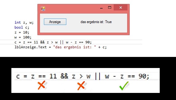

von links nach rechts ist doch nur wenn man die gleichen operatoren benutzt oder? ich hab die aufgabe umgeschrieben sodass nun || zuerst vorkommt und danach erst &&
w - z == 90 || z == 11 && z > w;
-----true----------false--------false
und es kam immernoch true raus.
Laut dem link von TimeZoNe (http://msdn.microsoft.com/de-de/library/aa691323(v=vs.71).aspx) kommt es doch auf die Rangfolge dann an, wobei && einen höheren
Rang als || hat.
Weißt du überhaupt für was || und && bedeuten :rolleyes:? Die Operatoren sind in diesem Fall gleichwertig.
Natürlich kommt immer noch "true", da "false || true -> true" ergeben.
Siehe Gesetze
Die Reihenfolge spielt in dem Sinne nur die Rolle, dass:
1) w - z == 90 || z == 11 && z > w;
"w - z == 90" wird ausgewertet und ergibt "true", da nun aber ein "||" folgt ist der Rest irrelevant (da "true || egal was -> true" ergibt).
2) z == 11 && z > w || w - z == 90;
In diesem Fall muss alles durchlaufen werden, da am Anfang ein "&&" steht und erst am Ende das "||".
Beim Parserbau spricht man hierbei auch von der Präzedenz (Precedence) und Assoziativität (Associativity) der Operatoren. JFYI. Gute Begriffe zum Googlen. ;)
