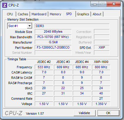

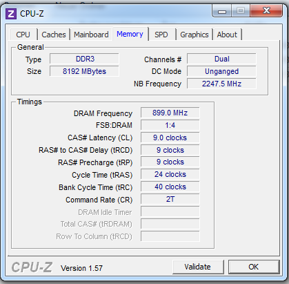

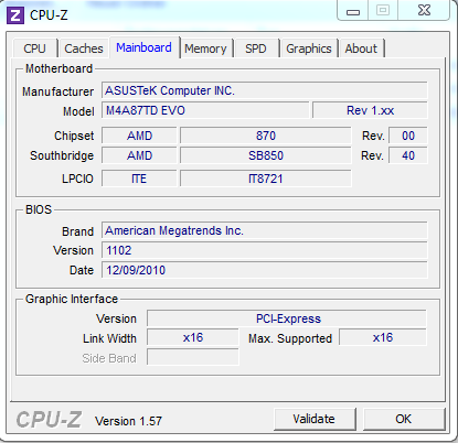

Hier sind die Screenshots, bei SPD hab ich nur einen gemacht, steht ja eh in allen vier Slots dasselbe.
