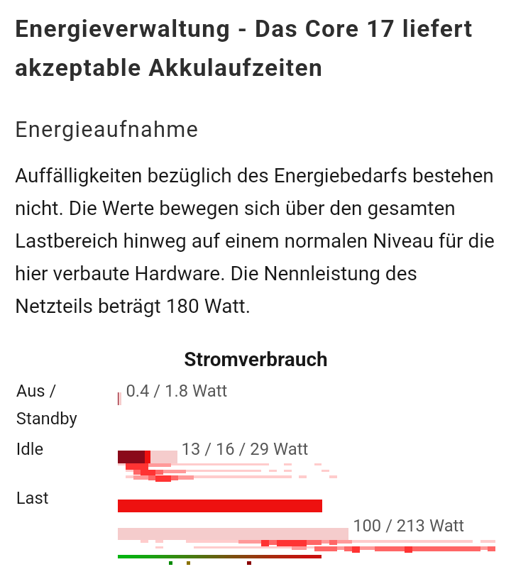

Das ist von einer Testseite:
Bis 1,8 Watt in zwei Wochen, passt
Reaktionen: AwesomSTUFF
Ja aber es geht hier um „aus“ und nicht „standby“, also sollten es 0,4w sein.
Allerdings sind 0,4w*24h*7 schon 67,2wh in 1 Woche ohne Selbstentladung. Da alle Akkus <100wh haben wären 3 Wochen eigentlich unmöglich.
Die 0,4w sind garantiert der Verbrauch des Netzteils. Ohne Netzteil würde ich <0,2w erwarten, wodurch 3 Wochen realistisch erscheinen.
Bei 0,4w wäre der Akku halt schon nach 1 Woche leer, was nicht zu den geschilderten Beobachtungen passt. Daher nehme ich an, dass da auch der Standby Verbrauch des Ladegeräts mit einberechnet ist.
