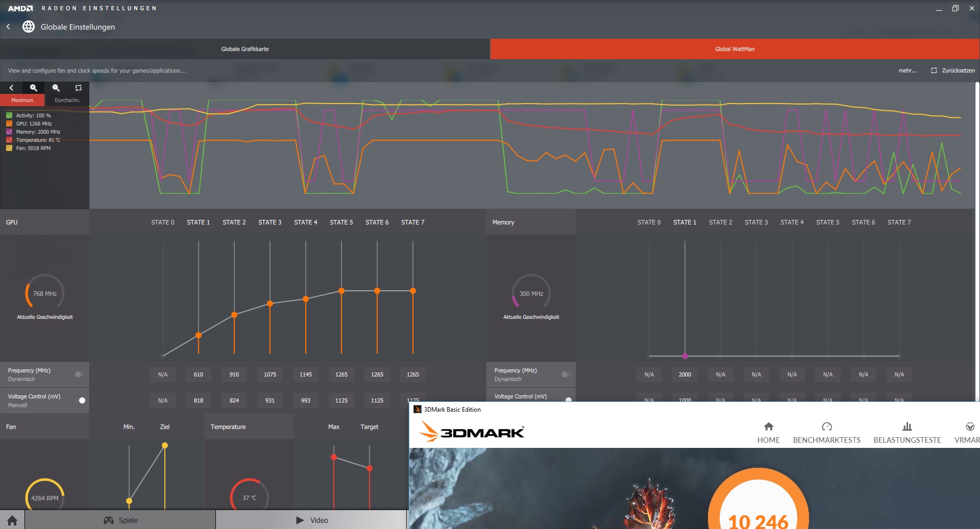

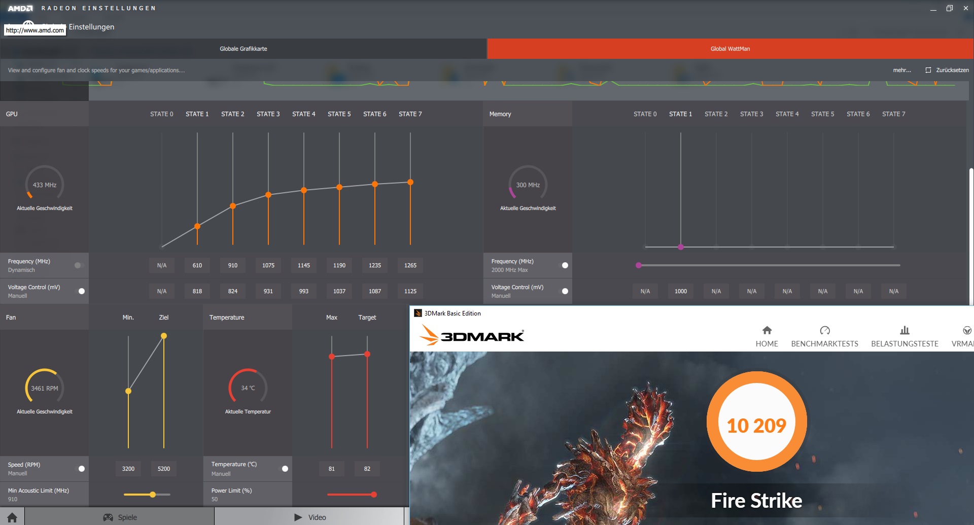

Hallo liebe Community,
gerne möchte ich meine Erfahrungen kurz zur RX 480 teilen (konkret: Sapphire RX 480 8GB).
Ich hatte zuvor die MSI GTX 970 Gaming G4 im Einsatz und kam im normal Modus auf +/- 9600 Pkt in Fire Strike. Auf OC -Modus (MSI App) kam ich auf +/- 9700 Pkt. (aktueller Treiber - Stand 09.07.).
Im aktuellen 16.7.1 AMD Treiber komme ich mit Compatibility mode "1" in Fire Strike auf +/- 9100 Pkt und CM "0" auf ca. 9600 Pkt.
(Alle Werte auf/ abgerundet).

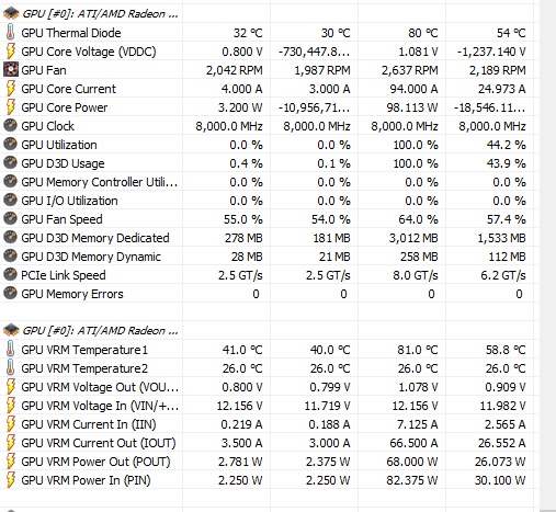

Mein System hat eigentlich ein guten Airflow. Mit der Standardlüfterverwaltung der Grafikkarte kam diese locker und schnell über 80 °C. Ich habe jetzt den Lüfter manual ab 2000 RPM laufen (für mich noch akzeptabel) und die Temp bleiben bei knapp unter 80 Grad unter Last (bspw. 1/2 Std. Overwatch) mit max. 2637 RPM.
nach einer Runde DOOM TDM (Multiplayer):
zuvor im IDLE:
nach dem Spielen:
Kurz und knapp: Die Grafikkarte ist für den Preis von knapp 250 - 270 EUR auf jeden Fall "ok". Man sollte als bspw. Besitzer einer GTX 970 keine großen Sprünge im Moment erwarten (natürlich Spiel abhängig) - teilweise bspw. DOOM eher etwas Einbüßen mit dem aktuellen Referenzmodell - Aber darum geht es auch gar nicht. Die neuen AMD-Treiber gefallen mir sehr gut, sind übersichtlich und bieten nette Features bspw. WattMan. Der Referenzlüfter ist, wie von vielen bereits angesprochen, definitiv unangemessen und liefert alleine zu hohe Temperaturen und ist ab/ über 50% unerträglich laut. Ich denke die Karte hat auf jeden Fall in "ihrer Klasse" Potenzial, bedarf aber einer Überarbeitung in Form von diversen Custom-Designs (Kühler/ CoreTakt etc.).
Vielleicht noch zur Anmerkung: Ich habe Compatibility mode "1" stets laufen.

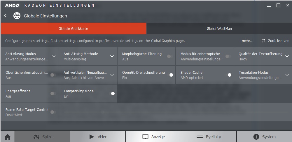

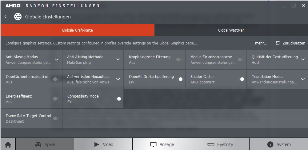

Gerade mal die Einstellungen von einem Screenshot übernommen, den ich bei Google gefunden habe (siehe Screenshot). Compatibility mode "1" und wer sagt es 10246 Pkt in Fire Strike
(die Miniaturansicht unterhalb kann ignoriert werden)
