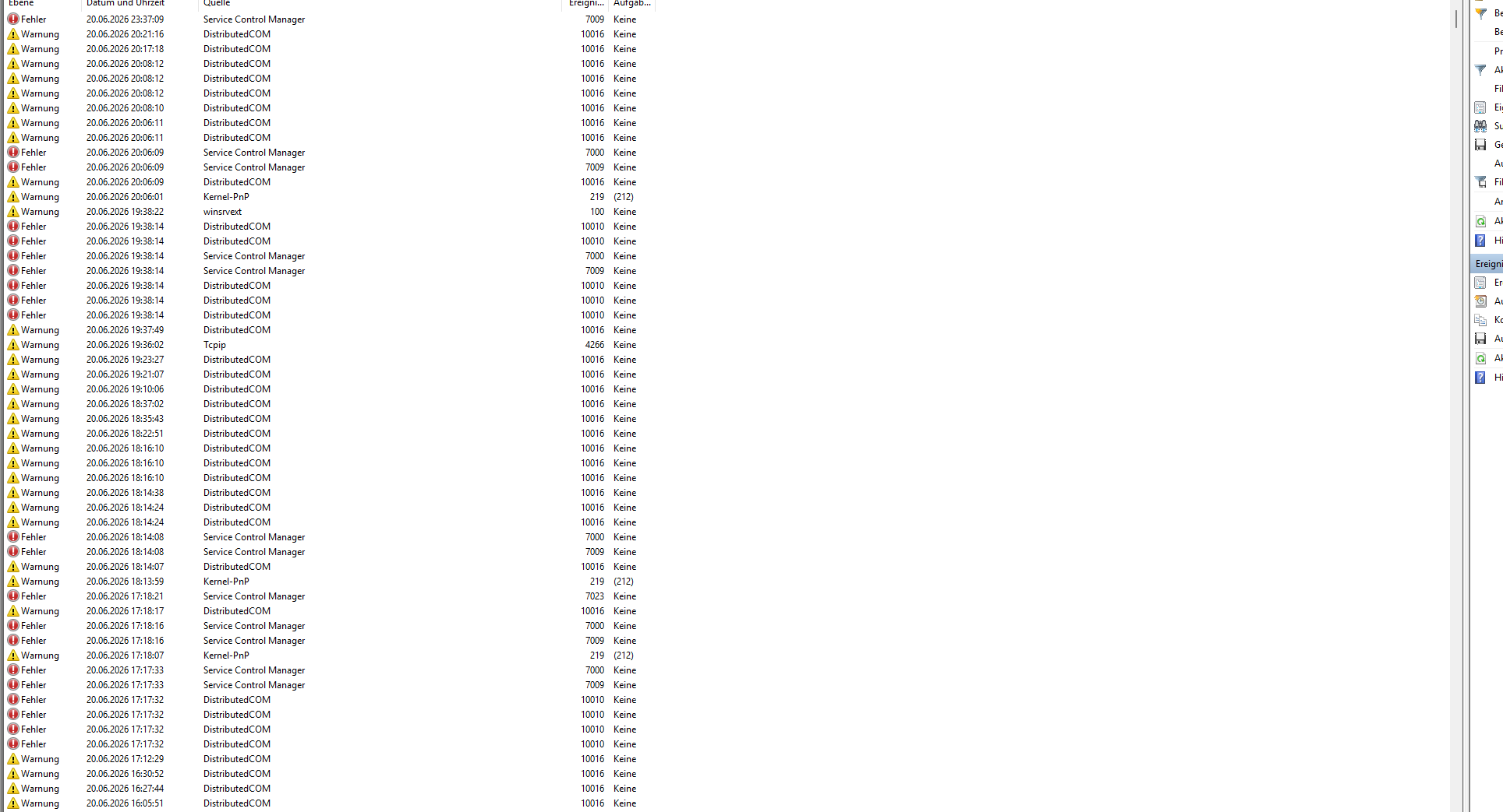

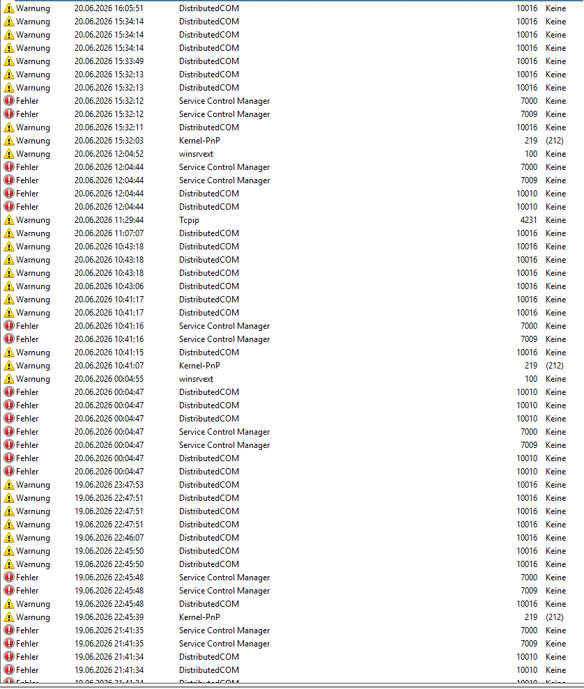

Habe jetzt mal nur Kritisch, Warnung und Fehler gefiltert und gestern angezeigt, da ich das Gestern zuletzt hatte. Passt irgendwas? soll ich mir von den eintragen irgendwas genauer angucken? BIn nicht so ein windows profi

Was steckt hinter den Fehlern die Du hier anlistest. Das hilft so nicht weiter.
Aber ich vermute die Standardereignisse die bei jedem Windows-PC da sind.
Ist nicht mehr im Zuverlässigkeitsverlauf vorhanden zu den betroffenen Zeitpunkten?

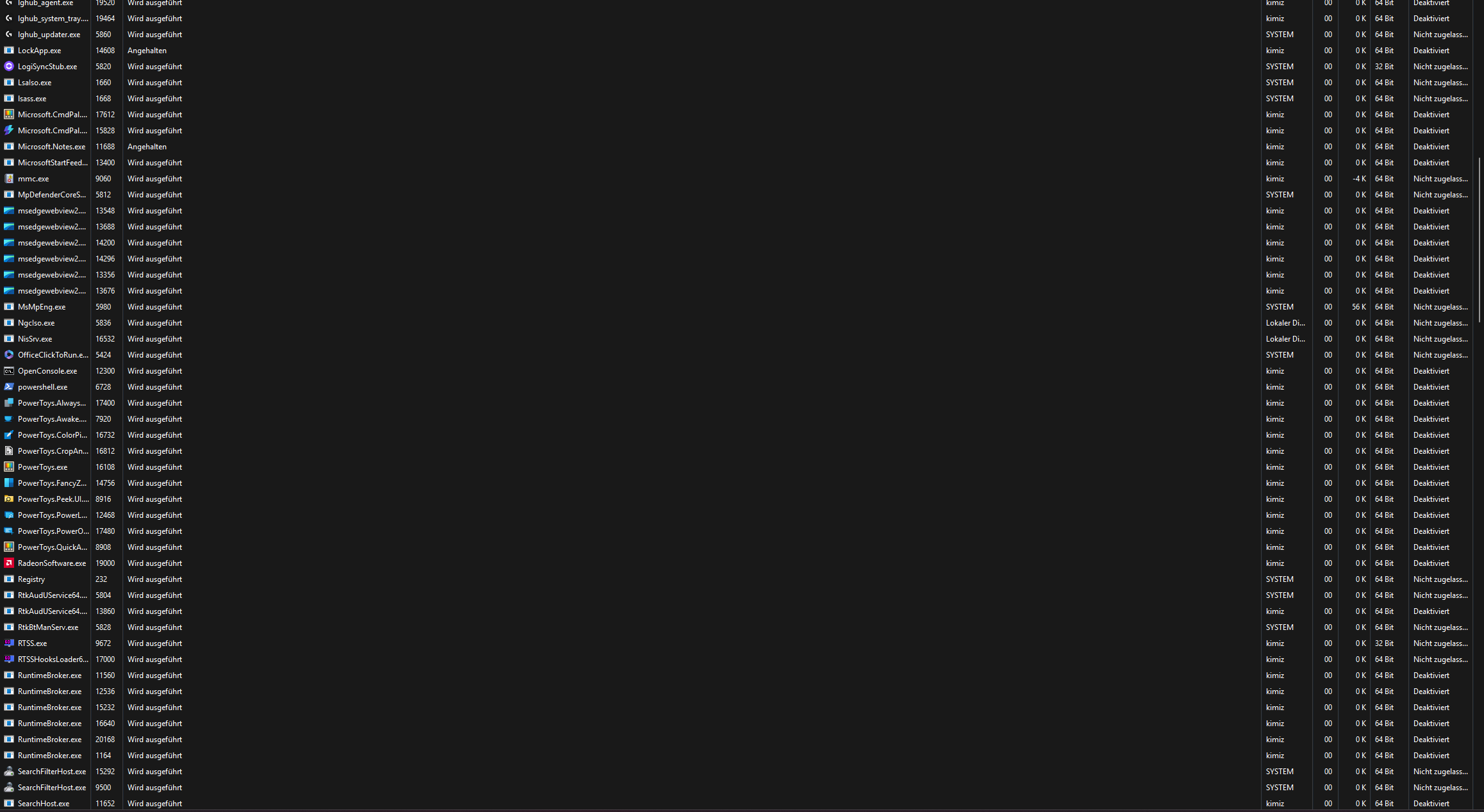

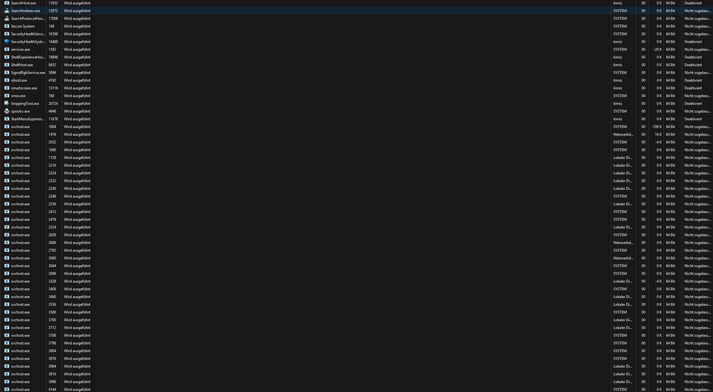

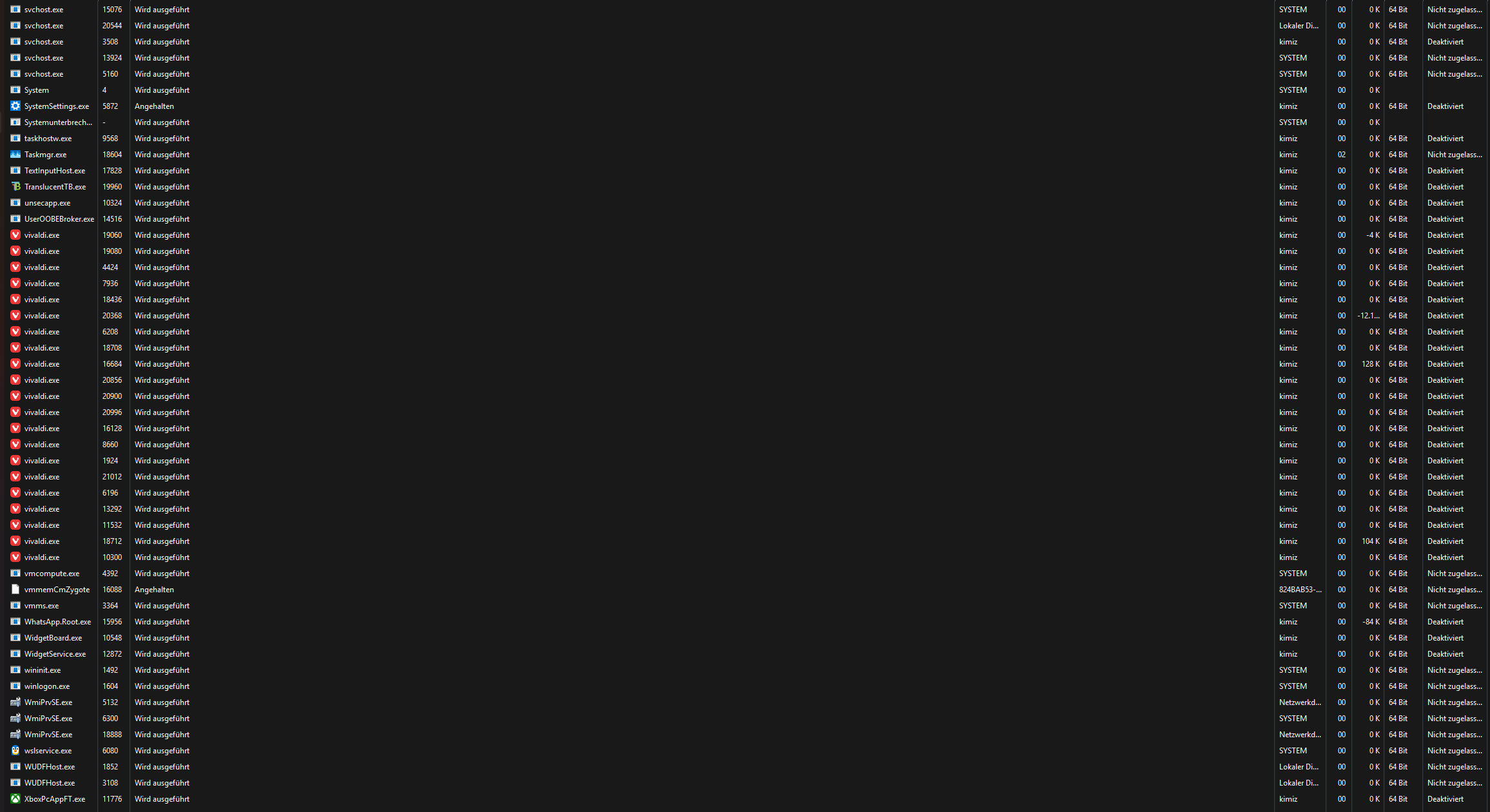

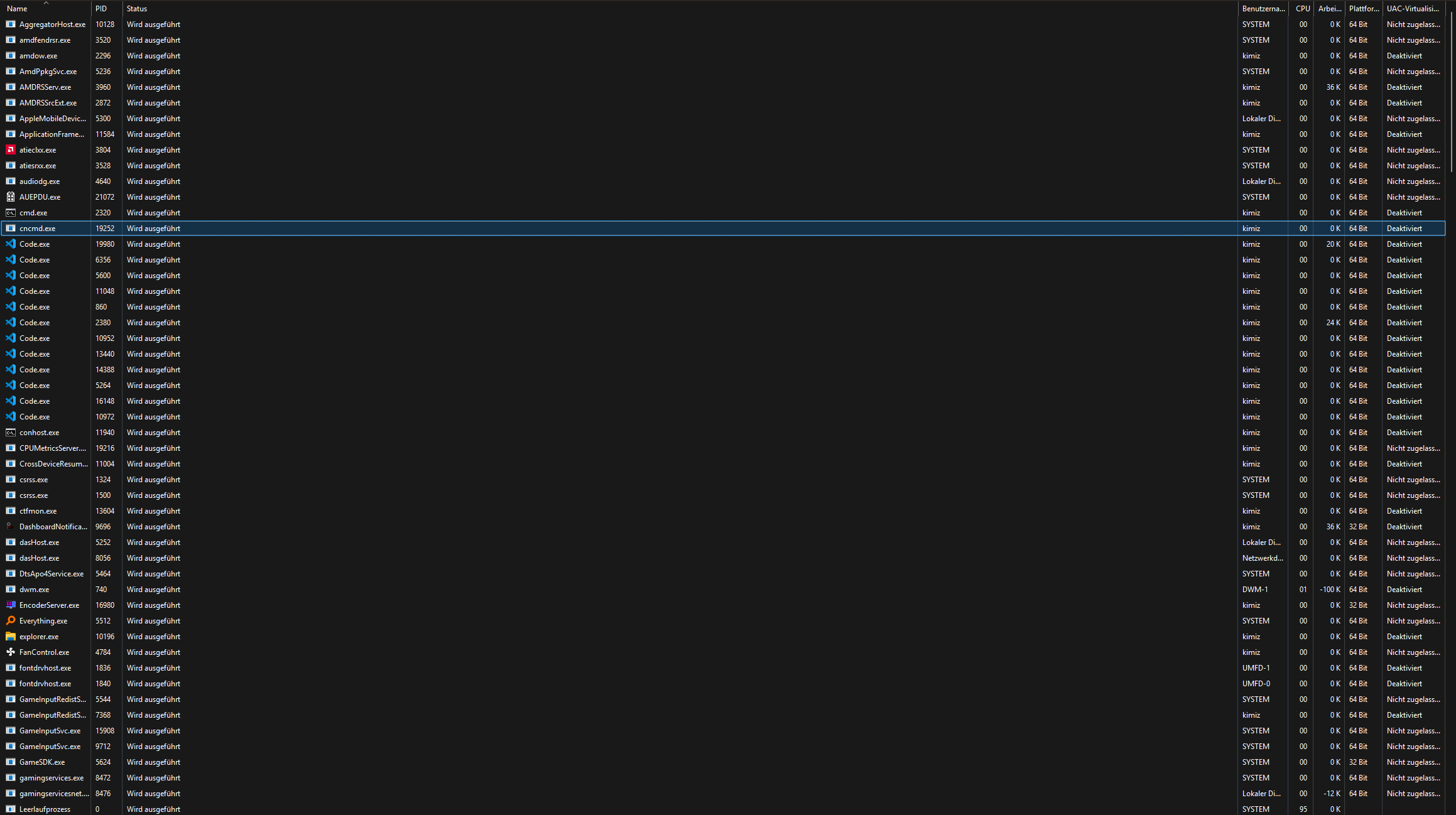

Bitte noch Screenshots von Taskmanager-Details reinwerfen
