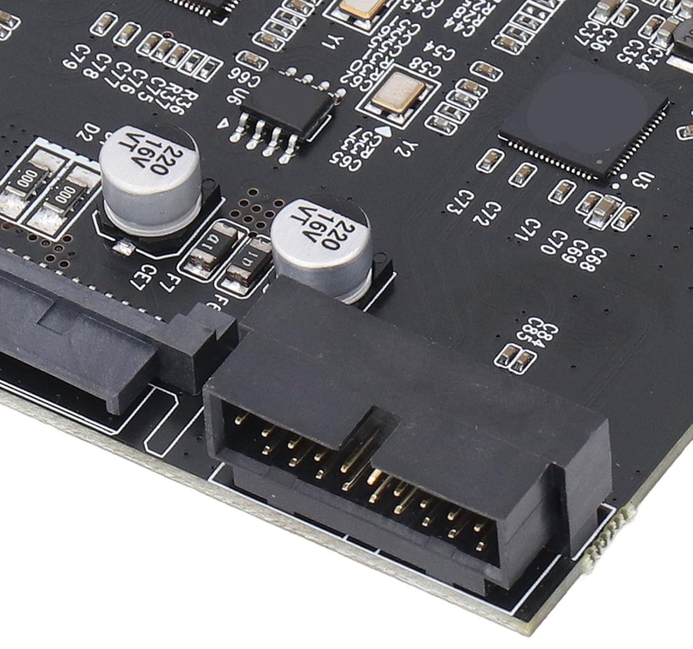

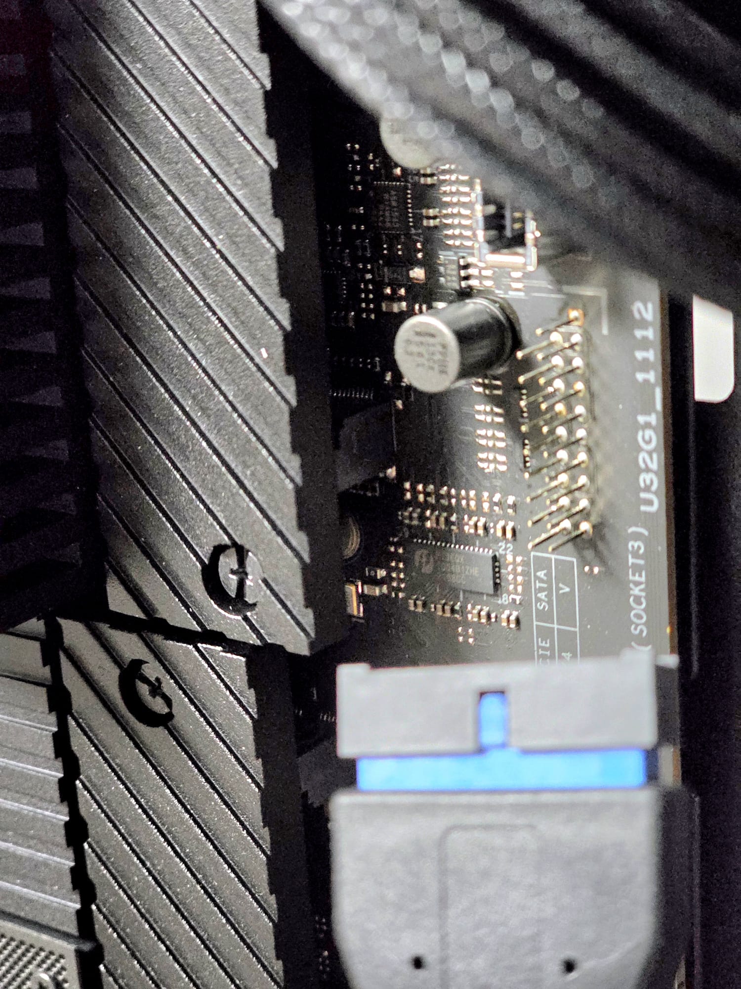

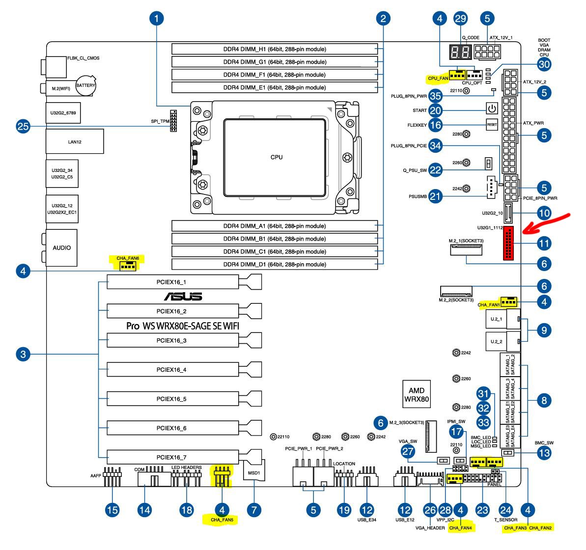

hi,
mainboard: asus ws pro wrx80
ich baue gerade ein rechner mit dem obigen mb und hatte den usb-header fürs frontpanel im entsprechenden steckplatz schon verbaut, da fiel mir ein ich muss den doch nochmal anders verlegen. als ich den vom mb rausnehmen wollte,
gig das sehr schwer, schliesslich blieb der usb-sockel am kabel hängen und nun stehe ich dumm da. :-))
so ein quatsch hatte ich auch noch nie. man denkt asus liefert qualität und dann hält nicht mal
diesen usb-header sockel fürs frontpanel fest wenn man umstecken will.
was soll ich nun tun ?
ist dieser usb steckplatz nun kaputt ? oder soll ich versuchen den stecker vom kabel abzubekommen und einzeln
aufs mainboard zu befestigen ?

Diese Plastik Dinger sind i.d.R. nur aufgesteckt auf die Pins, manchmal auf verklebt. Versuchen vom Stecker abzubekommen und wieder zurück auf den Header. Nix dramatisches. Nur darauf achten, dass du es wieder richtig herum einsetzt.

Kein großes Problem. Sieht ja noch alles heile aus, kein Pin verbogen oder gebrochen.
Von daher wie Du schon sagtest Stecker vom Kabel lösen und wieder draufsetzen.

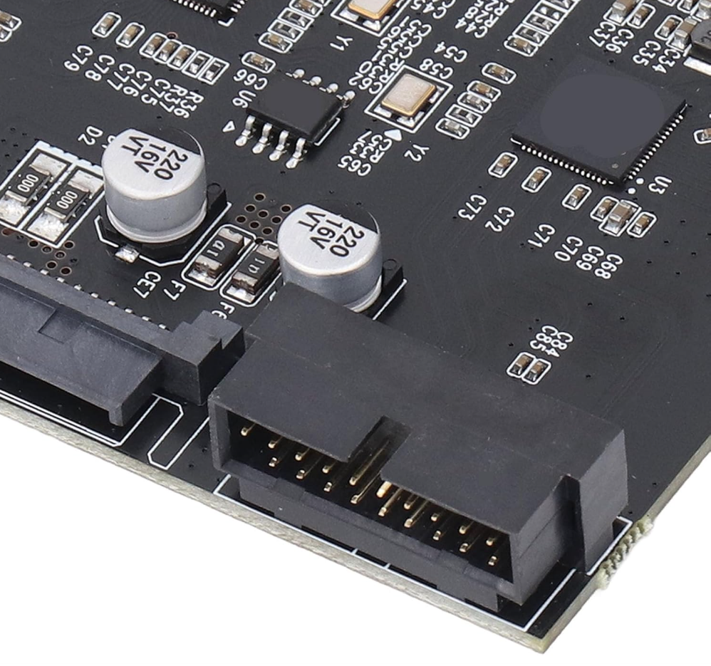

Auf deinem ASUS Board ist das kunststoffteil nirgends festgemacht. An den Pins selbst hat so ein teil auch nicht wirklich festen halt.
Bei manchen Boards werden die Teile sogar durch kleine löcher ins Board geklipst.

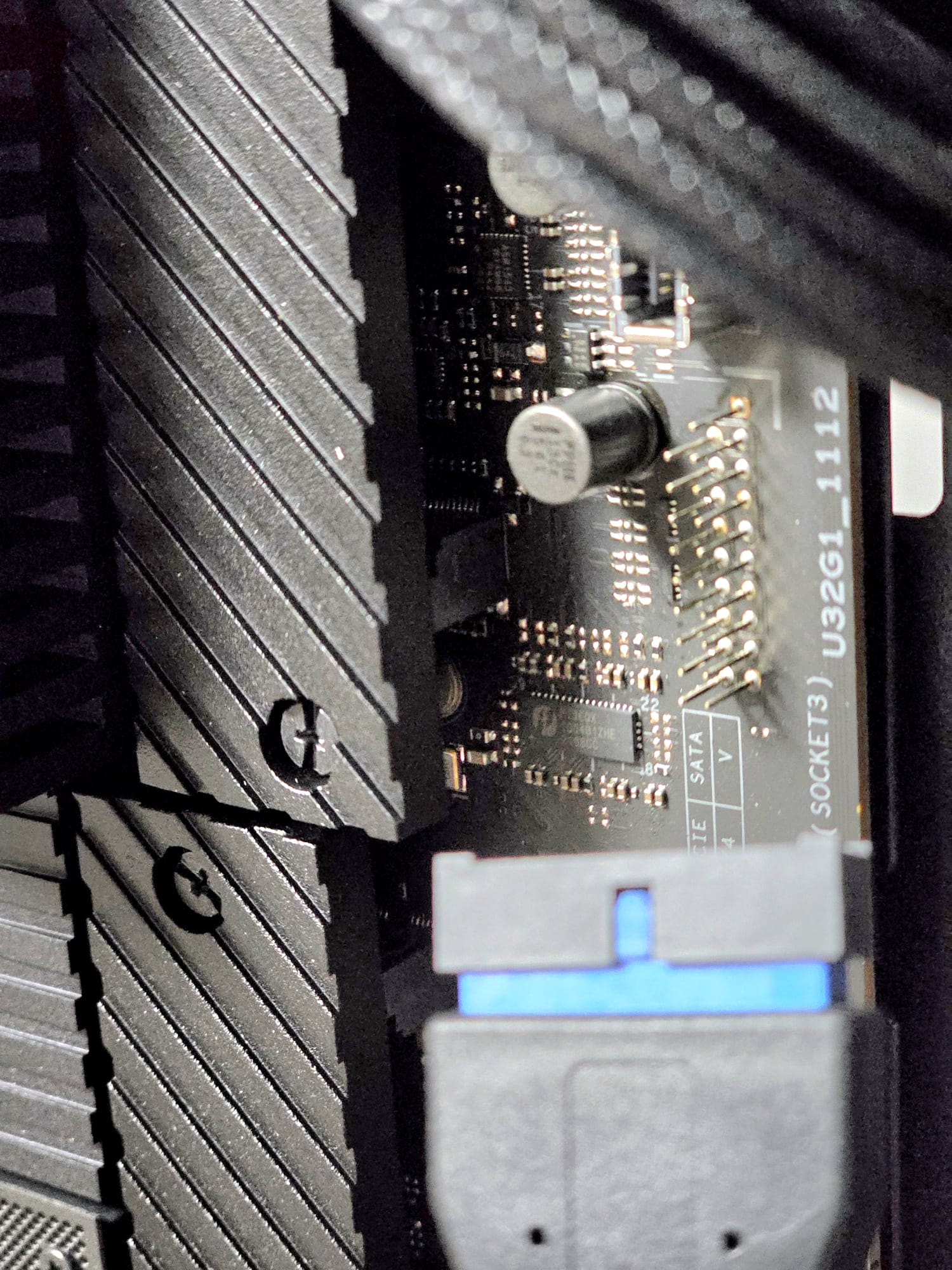

Ist mir letztens beim Abziehen des Kabels mit einer Erweiterungskarte auch passiert.
Bei mir musste ich nur vorsichtig einfädeln und dann ging es ohne Kraftaufwand wieder drauf. Nur war es bei mir eingeklippt und ich konnte einen Klick hören, als es wieder eingerastet ist.
Bei dir sehe ich aber Klebespuren und daher sieht es eher nach geklebt aus. Mit den Pins fehlt eines in einer Reihe und daran lässt sich auch ersehen, wie herum das Teil wieder drauf kommt. Denn das Loch dazu war auch auf dieses Teil, was mit abgegangen ist, verschlossen.
