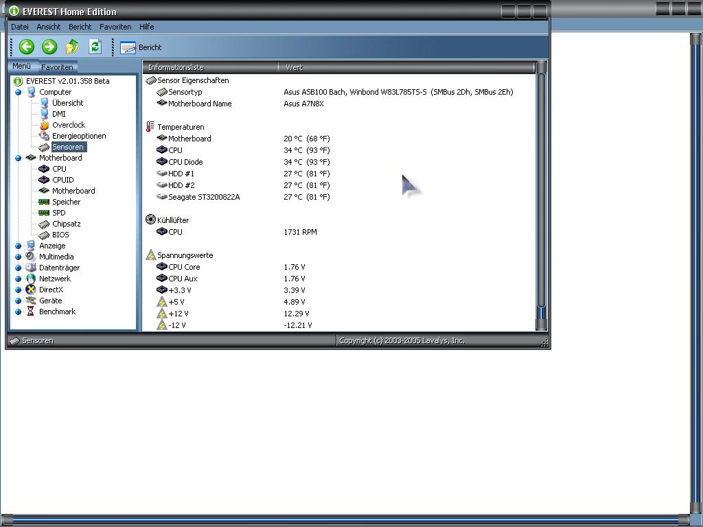

poste doch mal deine Spannungs werte mit hilfe von everest ,bzw haste die möglichkeit ein anderes netzteil zutesten ? bzw ein 350 watt kostet 15€ oder so und reicht vollkommen.
bild zb so

Spannungswerte:
CPU Core 1,56V
+3,3V 3,25V
+5V 4,70V
+12V 12,22V
+5V Bereitschaftsmodus 4,90V

cpucore nicht 12volt 3,3 volt und 5 volt sind wichtig
dein 5 volt ist zuwenig
nimm ein stärkeres netzteil und du hast ruhe
