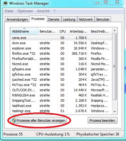

Wenn dein Visitx 30% brauch verschwinden die anderen 70% ja noch irgendwo. Wie gesagt mal danach schauen. Am besten auch die Prozesse aller Benutzer anzeigen ( siehe Bild )

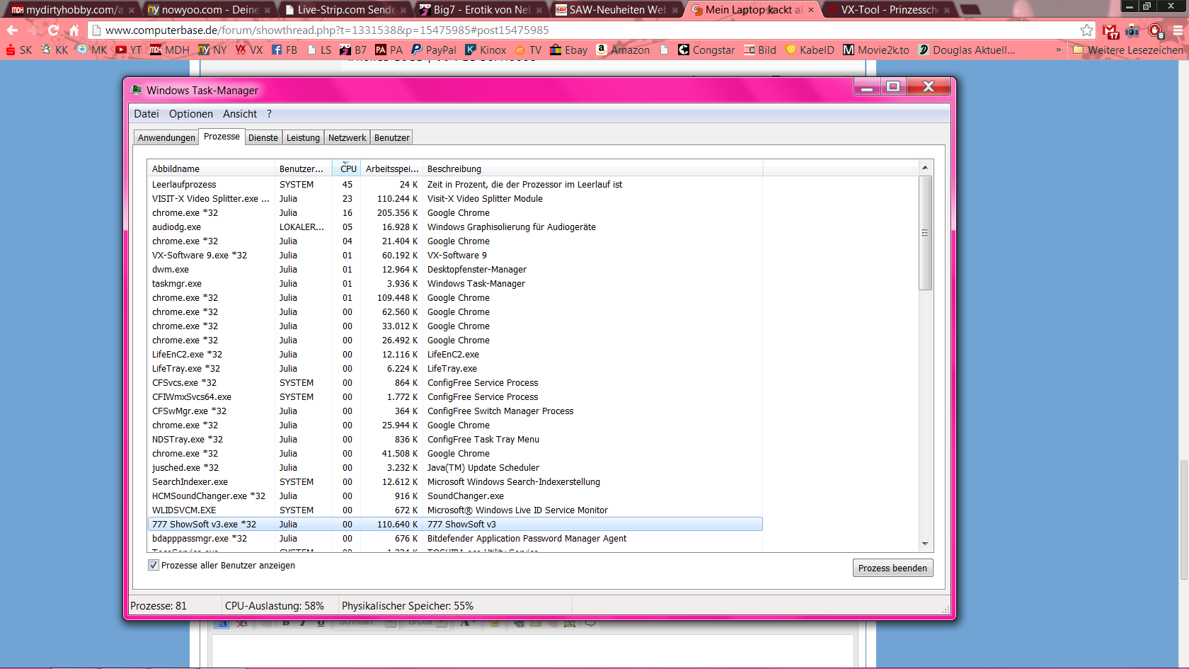

so^^
bei mir siehts so aus...

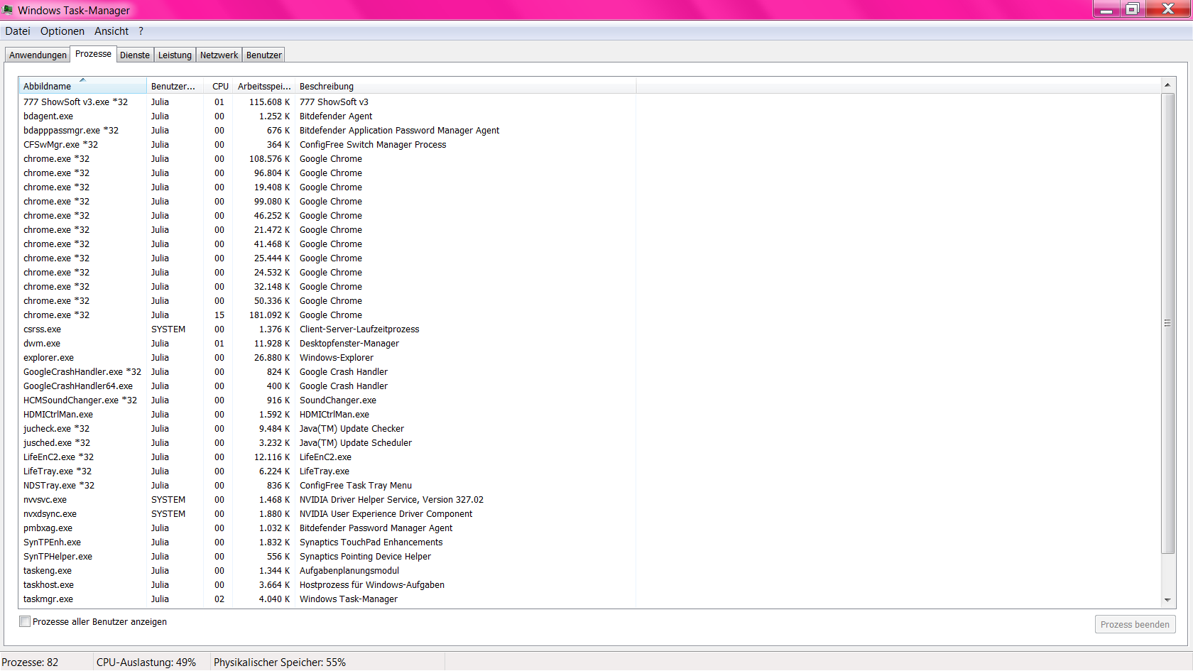

Du hast nicht die aller Benutzer angezeigt .... Links unten den Hackens etzen und dann nach CPU Auslastung sortieren

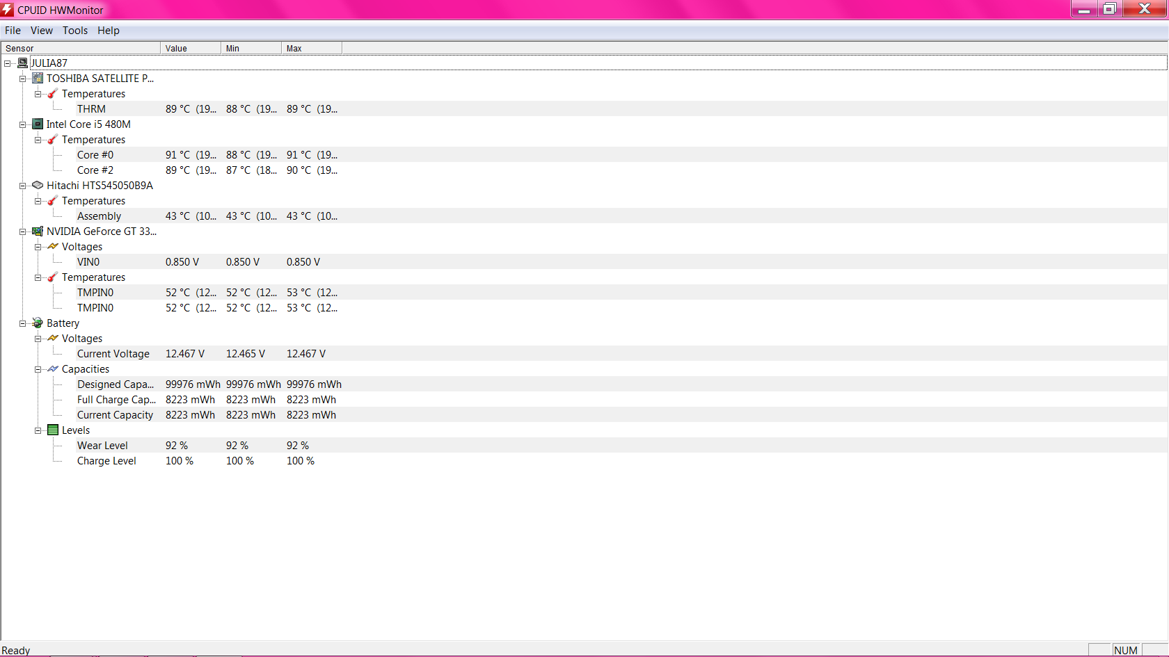

Temperaturen erachte ich als zu hoch(deutlich!), würde den Laptop auch mal reinigen
Und woher nimmst du das Problem der 100% von dem du am Anfang berichtet hast ? Auslastung sieht soweit i.O. aus .
Das Abschalten ist denke Temperatur bedingt
ja jetzt grad gehts , ist typisch...in zwei minuten kann das schon wieder anders aussehen...
Der Leistungsverlust ist vermutlich auch den Temperaturen geschuldet. Die CPU taktet runter um Die Temperaturen zu halten bzw. zu senken. Dadurch wird diese langsamer bis sie irgendwann abschaltet weil durch das Takten keine ausreichende absenkung der Temperatur zustande kommt
Nur mal als grober Vergleich meine Temperaturen, da liegst du Meilenweit drüber :)
Deine CPU ist mit ner Max. Temp von 105°C angegeben wenn du bei der geringen Auslastung schon auf 90°C bist ist es wie gesagt kein Wunder. Da führt kein Weg am reinigen vorbei
fast 90 Grad bei ca 50% CPU-Auslastung , und wir haben noch nicht mal Sommer, also aufmachen ,Lüfter gründlich sauber machen , vllt neue Wärmeleitpaste drauf machen
