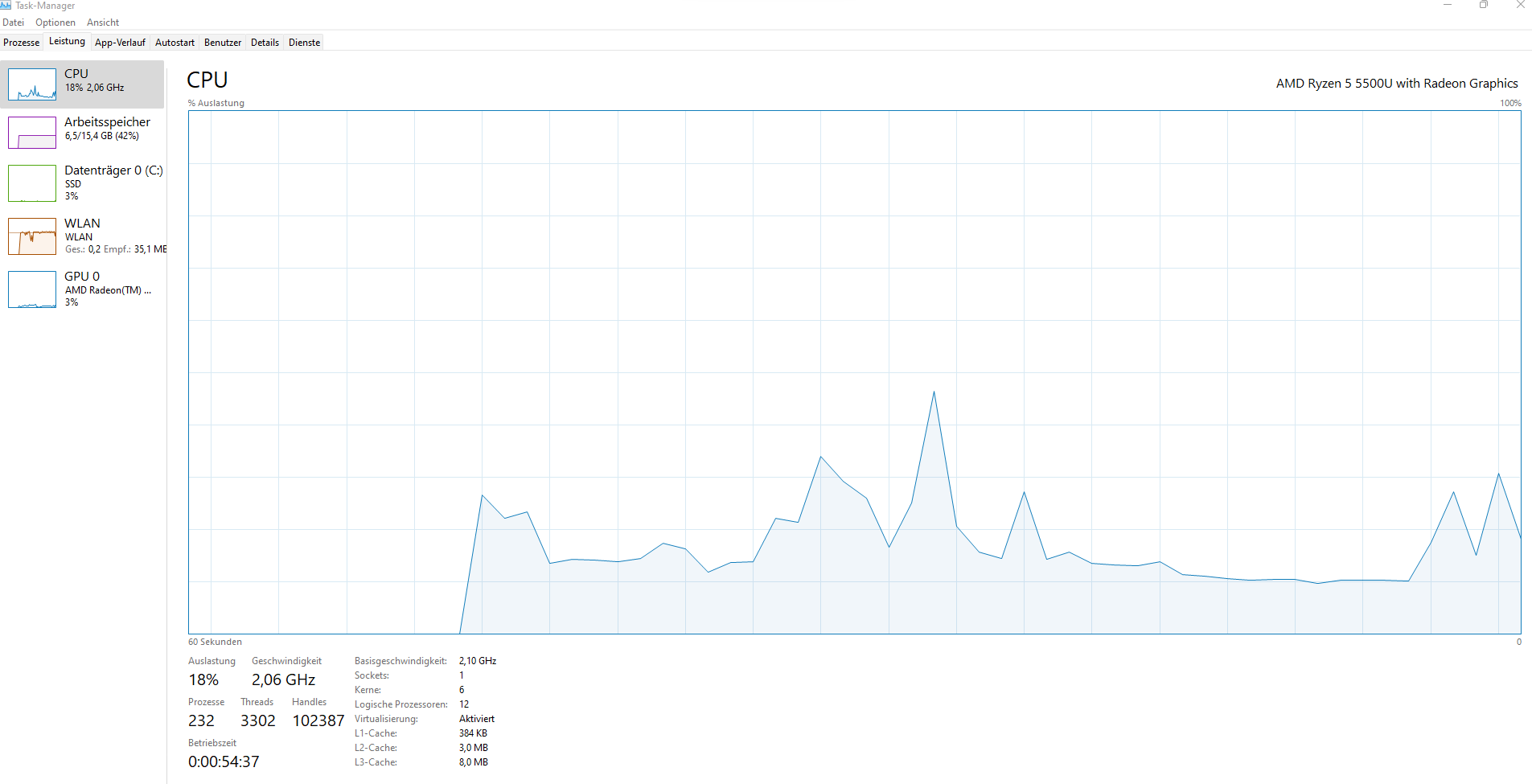

Sieht eig. gut aus...?

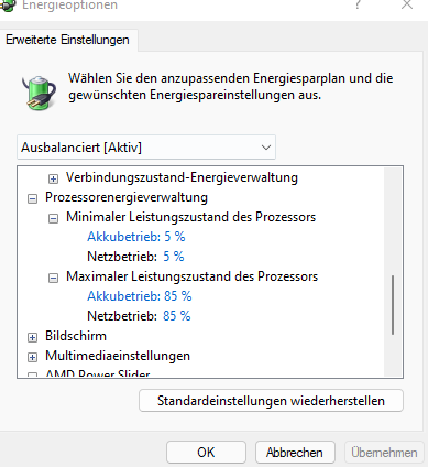

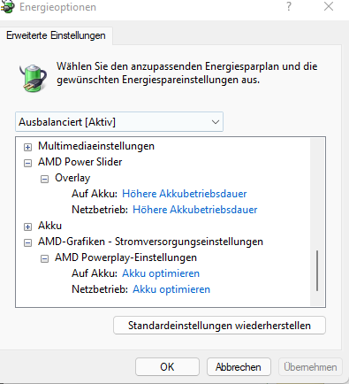

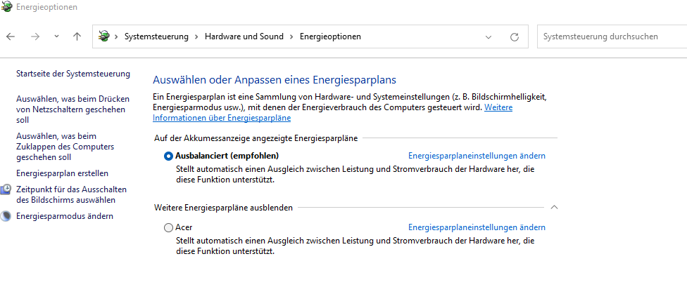

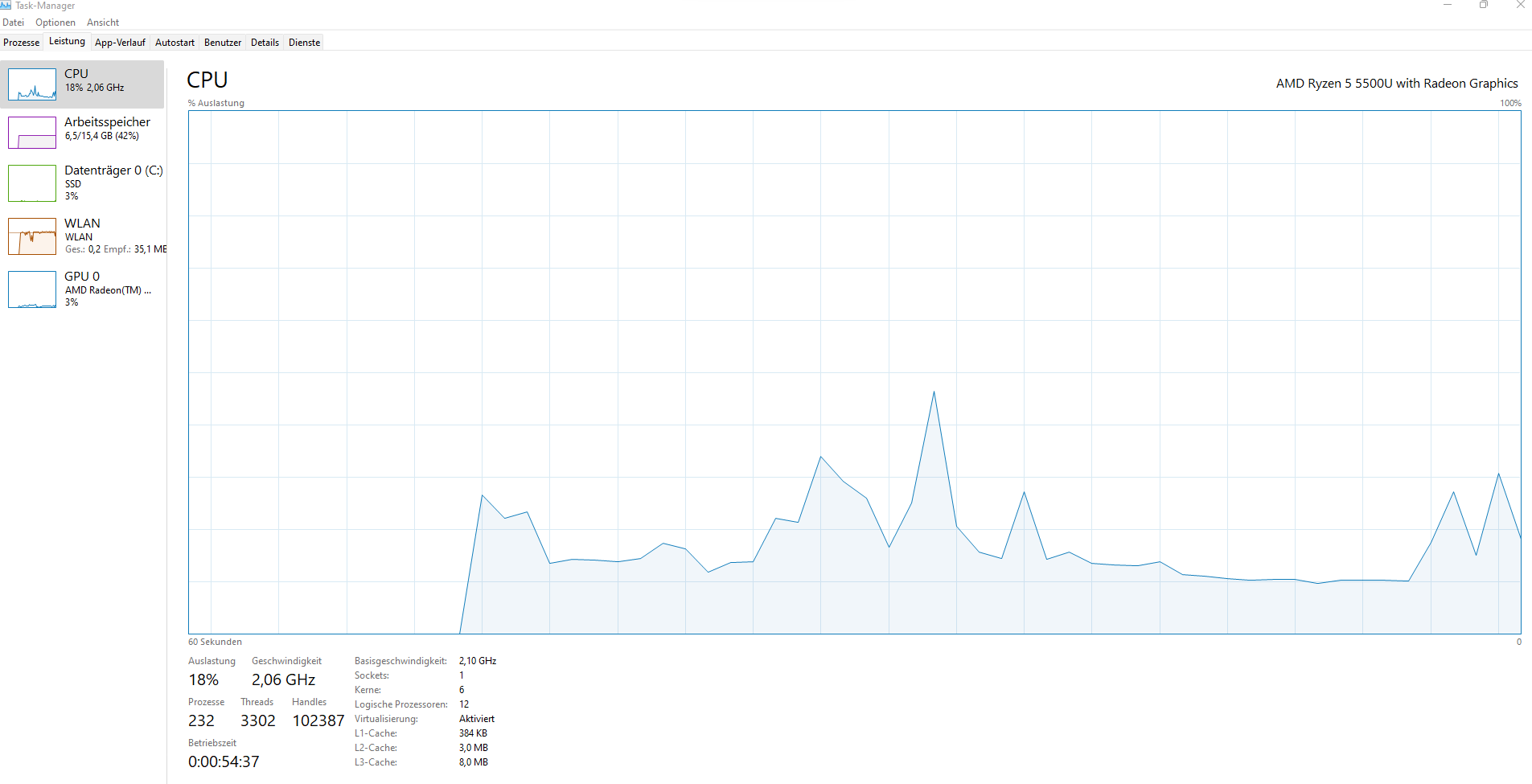

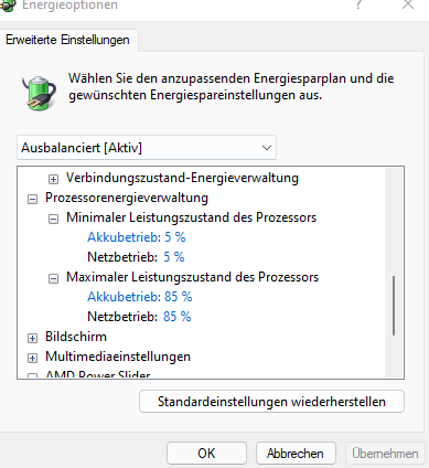

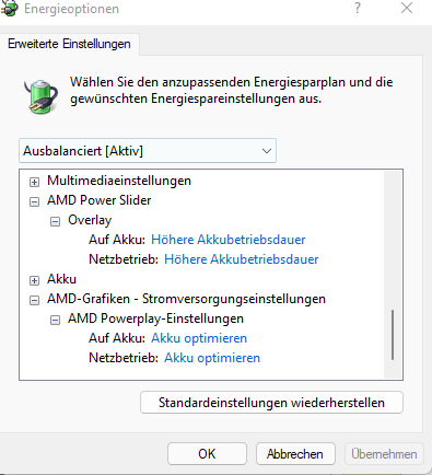

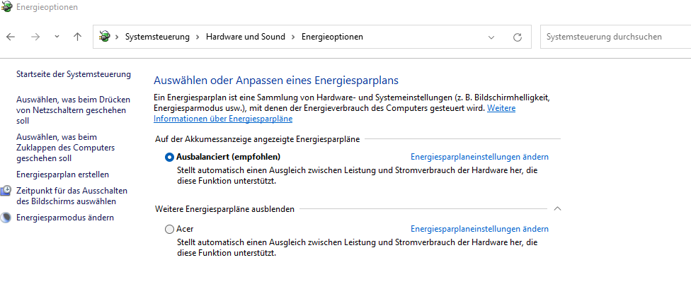

Habe diverse Einstellungen, die ich finden konnten angepasst (siehe Screenshots).
Braucht der Laptop bissle Zeit sich "einzuleben", weil heute erster Tag?
Wie lange ist die "erfolgreiche Einrichtung" her und was genau ist damit gemeint?
Hast Du gerade neu aufgesetzt und nun läuft das Windows-Update?
Welche BIOS-Einstellungen zur Lüftung gibt es?
Reaktionen: wrglsgrft und Baal Netbeck
ca. 3 Stunden...alles soweit eingerichtet, dass er arbeitsfähig ist.
Windows-Update sollte eig. nicht laufen.
In die BIOS-Einstellungen komme ich mit F10 beim Start?
Da habe ich noch nicht reingeschaut. Sollte ich?
Da wird wohl noch was heruntergeladen und verarbeitet. Das kann durchaus erstmal eine erhöhte Last bedeuten und läuft üblicherweise im Hintergrund....gib ihm noch ein paar Tage und ein paar Neustarts.

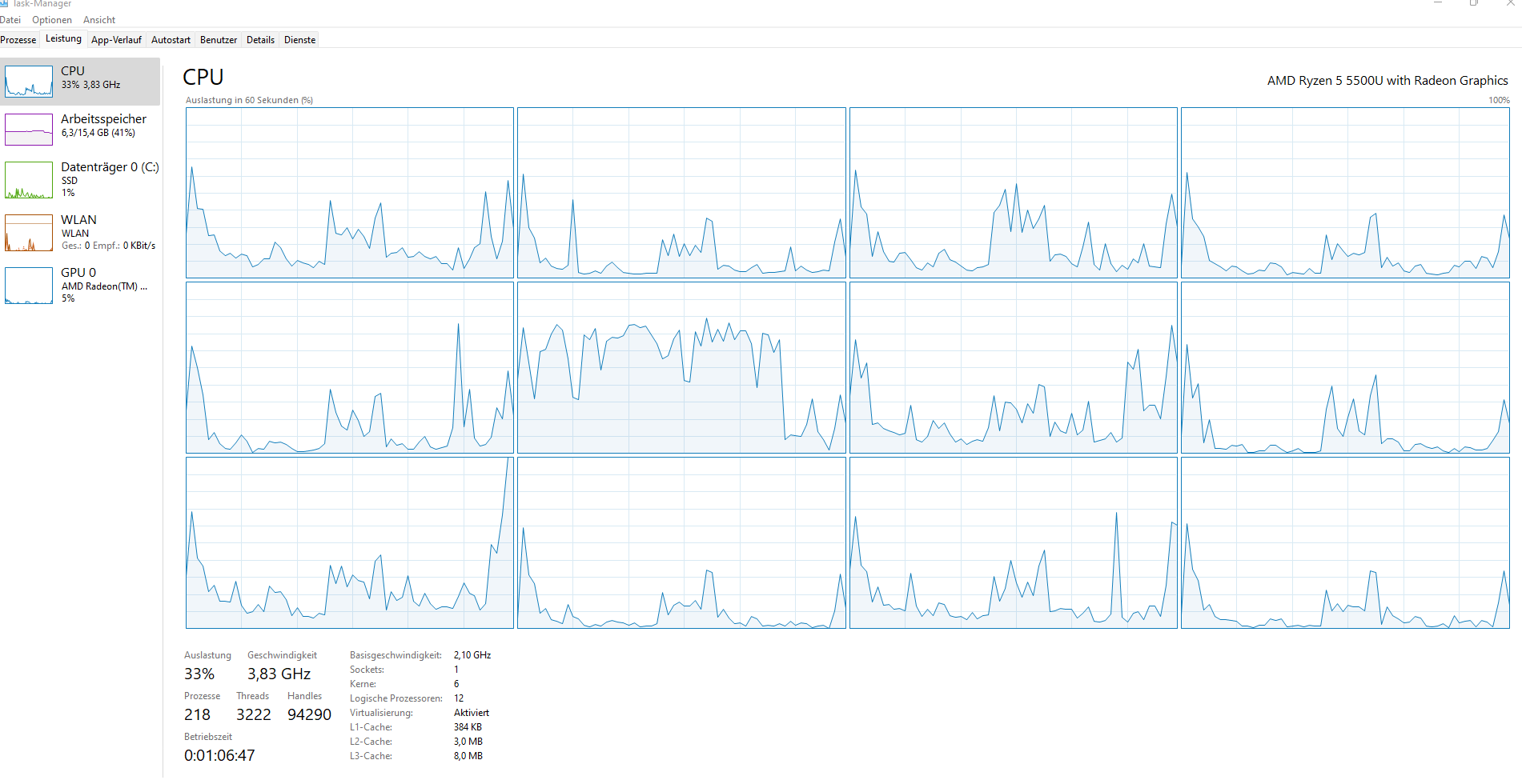

Drei Stunden ist jetzt nicht unbedingt viel. Und auf deinem Screenshot sieht man ja, dass die CPU einiges an Last hat. Mach mal Rechtsklick auf den Graphen und lass dir alle logischen Prozessoren anzeigen. Gut möglich, dass da schon ein Thread voll ausgelastet wird.
Auch an der Auslastung vom WLAN siehst du, dass da einiges an Daten unterwegs ist.
Reaktionen: Baal Netbeck

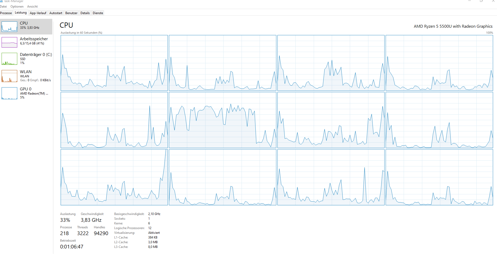

Bitte sehr.

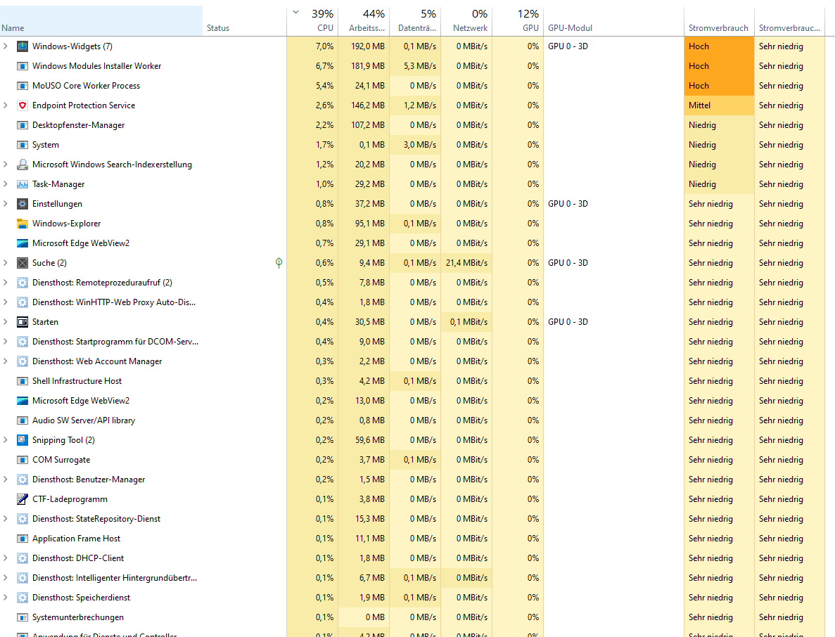

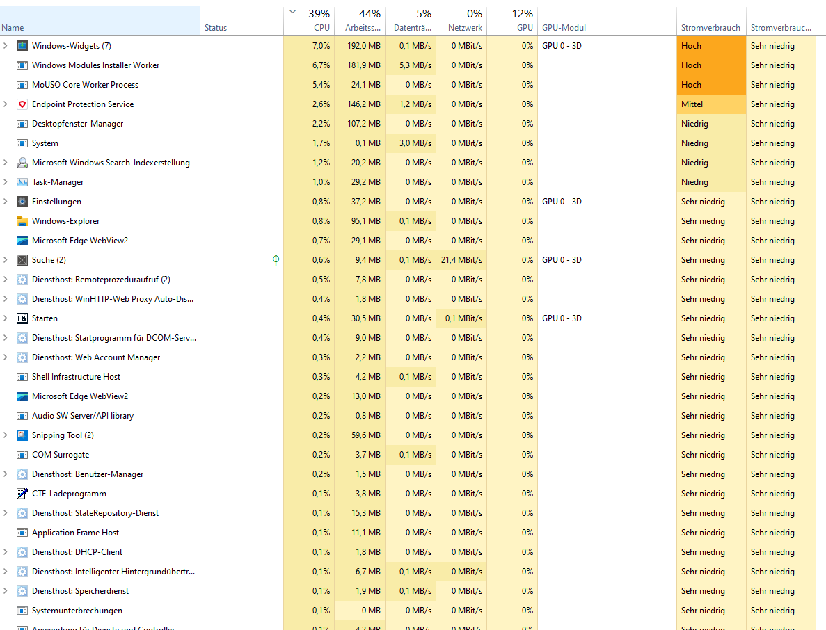

Sortiere die Prozesse doch mal nach CPU-Last und mach davon einen Screenshot.
Deine CPU hat 12 Threads. Theoretisch kann also schon bei einer Gesamtauslastung von 8,3 % ein Thread voll ausgelastet sein. Und dann liegt schon kräftig Strom an der CPU an, diese wird heiß und die Lüfter drehen auf.
Und was ist für dich "gut aussehen"?
Die CPUs gegen nur in den richtigen Stromspar Zustand, wenn sie absolut null zu tun haben.
Sonst ist die Spannung immer hoch und auch wenn nur einzelne Kerne arbeiten, sorgen diese schon für lokale Hotspots, die die Lüftersteuerung wegkühlen möchte.
Fatmir123 schrieb:
Da sieht man ja schon, dass ein Thread kräftig arbeiten muss. Aber auch die anderen haben immer wieder Peaks. Da läuft also auf jeden Fall ordentlich was im Hintergrund.
Wie @Baal Netbeck schon vermutet hat werden das einfach noch Einrichtungs- und Update-Prozesse sein. Das dauert bei Win 10/11 gerne mal ein, zwei Tage bis das wirklich alles durch ist, weil das so im Hintergrund läuft, dass du schon damit arbeiten kannst. Deswegen geht die Installation von Windows mittlerweile extrem schnell.

Was erkennt man aus dem Screenshot?

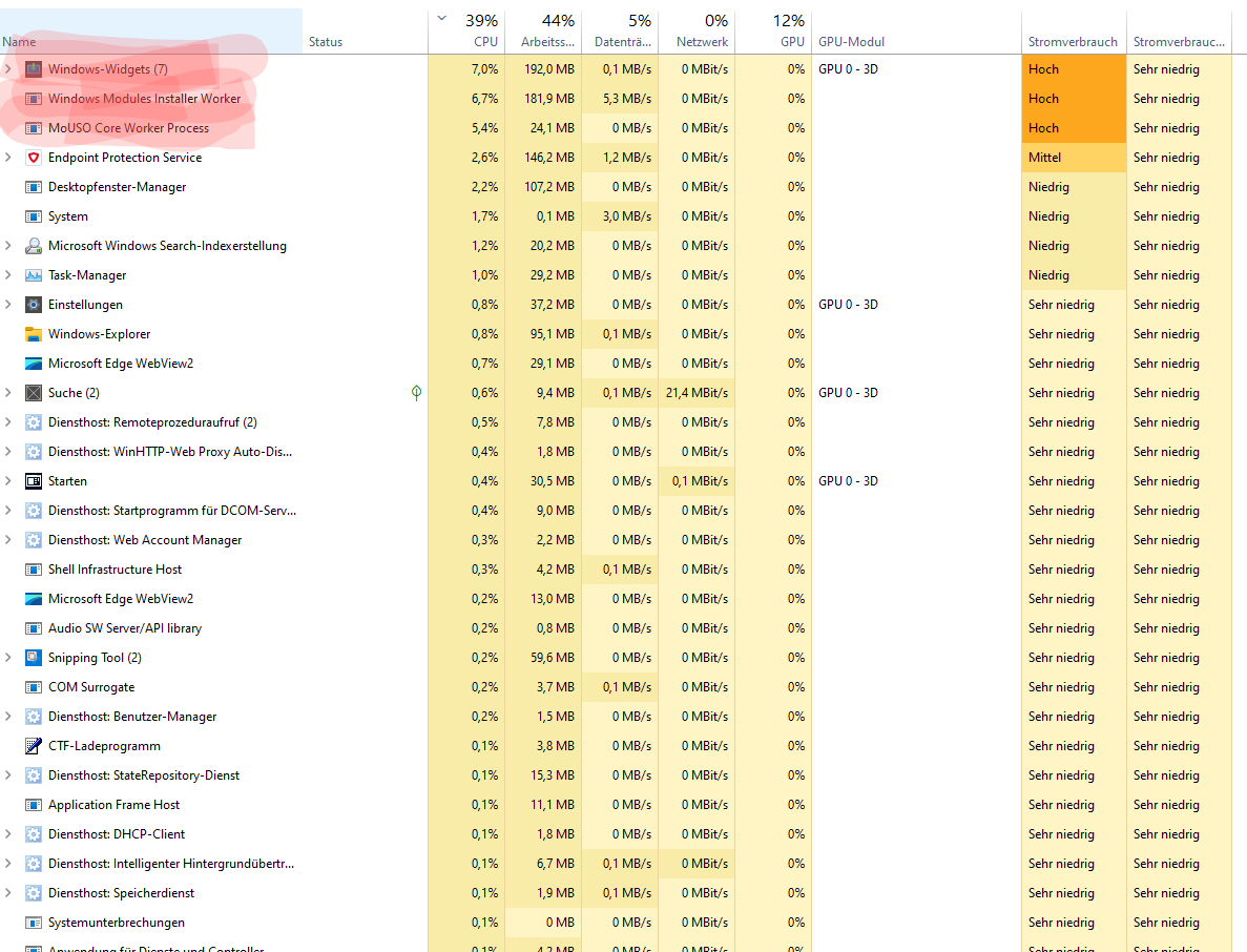

Da kannst du jetzt sehen welche Programme gerade wie stark deine CPU belasten. Hab die großen Übeltäter mal markiert:
Widgets musst du wissen ob du die brauchst. Aber die anderen beiden sind eben die Einrichtungsprozesse die im Hintergrund laufen.
