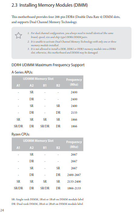

Ich habe laut der Beschreibung von ASROCK, den RAM Slot A2 und B2 für Dual Rank und vorgesehene 2400MHz mit den beiden 8GB RAM belegt.

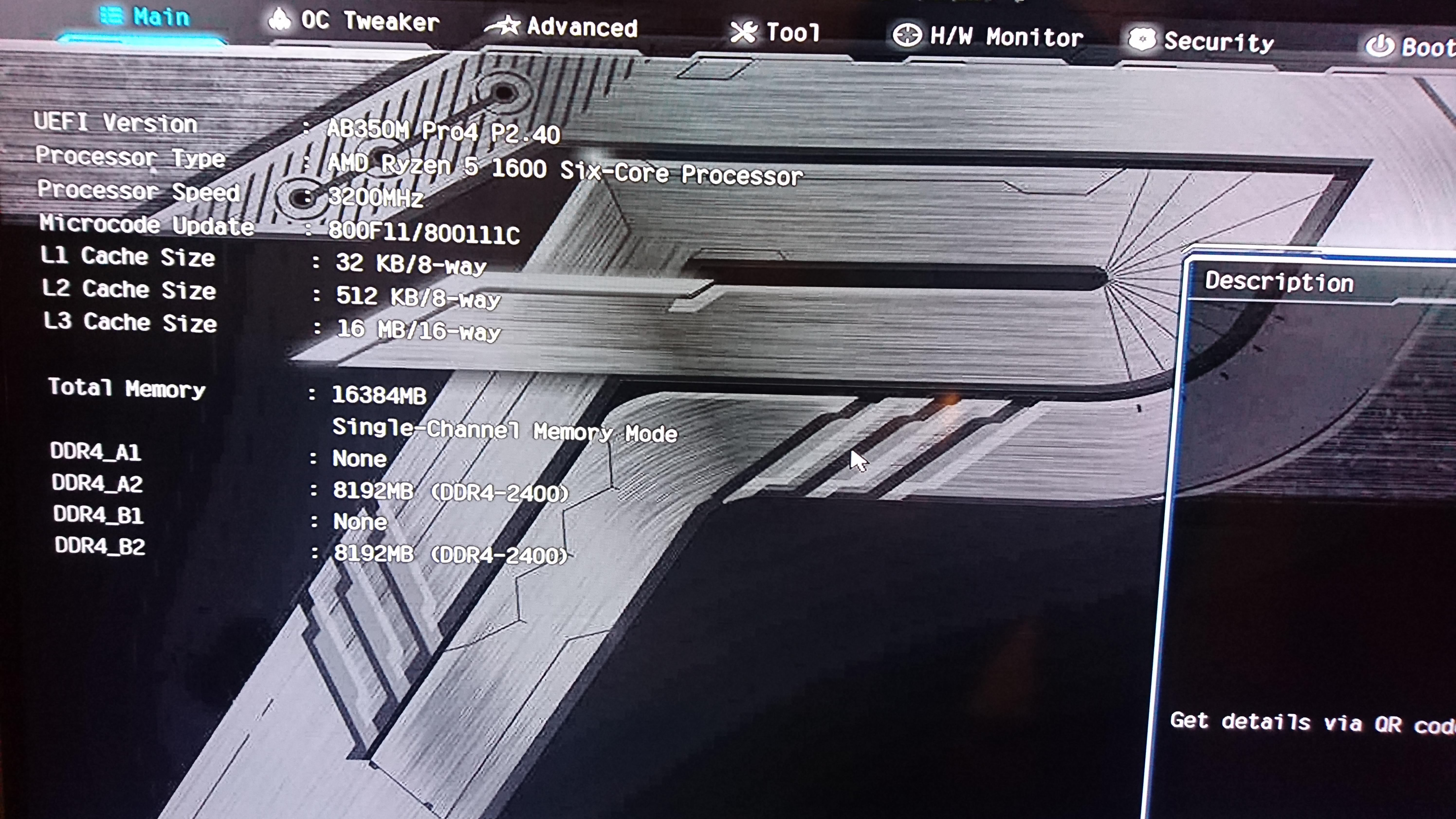

Nach der Montage und nach dem Einschalten des PC habe ich das Bios aufgerufen und dann stand noch immer Single Rank Mode, obwohl ich alles für den Dual Rank Mode vorgesehen habe.

Mach mal ein Screenshot (Taste F12 und auf einen FAT formatierten USB-Stick abspeichern) oder Foto wo dir das im UEFI/ BIOS angezeigt wird und im nächsten Beitrag anhängen.

Ich würde eher mal ein BIOS Update vornehmen. Du hast version 2.4 - aktuell ist 3.10

Die 16GB = 16384MB sind schon korrekt. Die beiden 8GB = 8192MB Module werden auch korrekt erkannt.
Laut Handbuch vom Motherboard soll es auch A2 u. B2 sein, schon richtig.

ja so wie im screenshot habe ich es gemacht, BIOS ist noch nicht geflasht, werde es flashen
