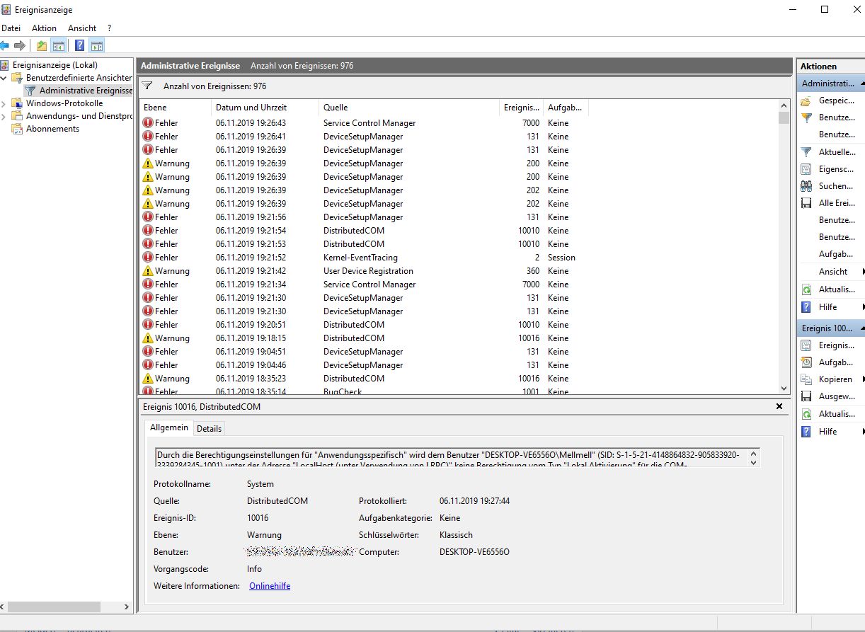

Ui, da steht eine ganze Menge, kann damit allerdings nichts anfangen, vielleicht sagt Dir das mehr? Unten steht dann noch eine ganze Reihe Warnungen ''Kernel-PnP'' und andere
ufff.... das ist ja reichlich. Jetzt wäre es nützlich wenn du die genaue Uhrzeit der freezes hättes. Ich sehe aber ganz unten ein 1001 der mal genauer betrachtet werden sollte.
Ansonsten sollte sich mal jemand die Minidump anschauen, aber da bin ich leider raus, weil spät.
Die Uhrzeit habe ich mir leider nicht genau gemerkt, könnte aber um den Zeitpunkt gewesen sein. An wen kann ich mich denn da am besten mal wenden? Ich verstehe davon leider nichts und kann diese Fehlermeldungen überhaupt nicht deuten.

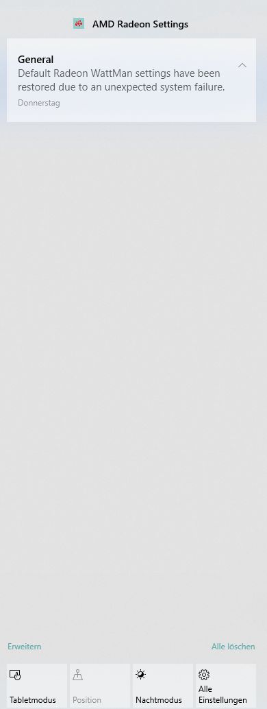

Im übrigen habe ich dieses Mal nach dem Hochfahren eine neue Meldung bekommen, habe sie als Bild angehängt, gibt das evtl. mehr Auskunft, was mit meinem Rechner nicht stimmen könnte?
