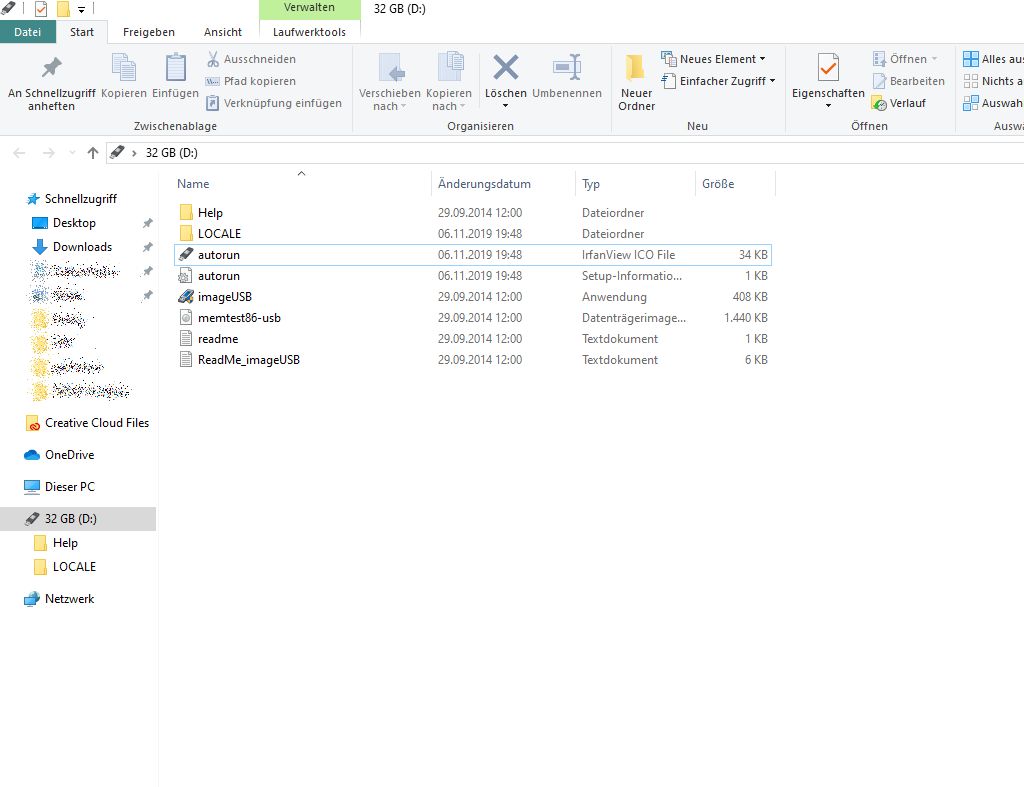

Rufus hab ich dann schonmal und der USB Stick ist vorbereitet. Aber ich habe leider keine Ahnung welche Datei von dem Memtest86+ ich da nun wie drauf befördern soll 🤦‍♀️ Die gesamte Datei und er erkennt das dann automatisch? Oder nur alles was im Ordner Boot ist? Ich wünschte ich hätte davon etwas mehr Ahnung 🙇‍♀️
