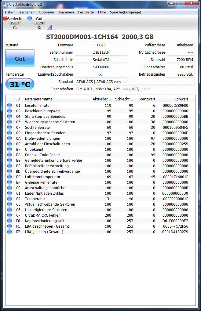

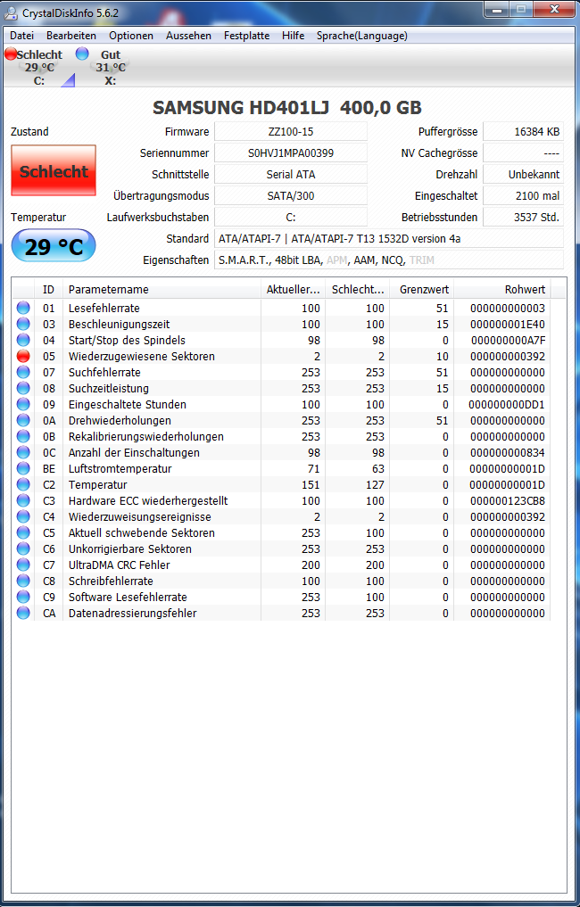

Lad das Programm mal runter: http://www.chip.de/downloads/CrystalDiskInfo_32778794.html und poste den Screen hier mal

die c festplatte ist eine alte die vor dem umbau in meinem pc war die x ist eine neue 2 tb festplatte
Ist die 400 GB Platte deine Boot Platte? Also wo Windows 7 drauf installiert ist. Hatte mir das schon gedacht, da der PC gerne langsamer wird wenn die Platte defekte Sektoren lesen muss. Wenn möglich alle Daten von der 400 GB sichern und auf die 2 TB dann Windows drauf installieren.
