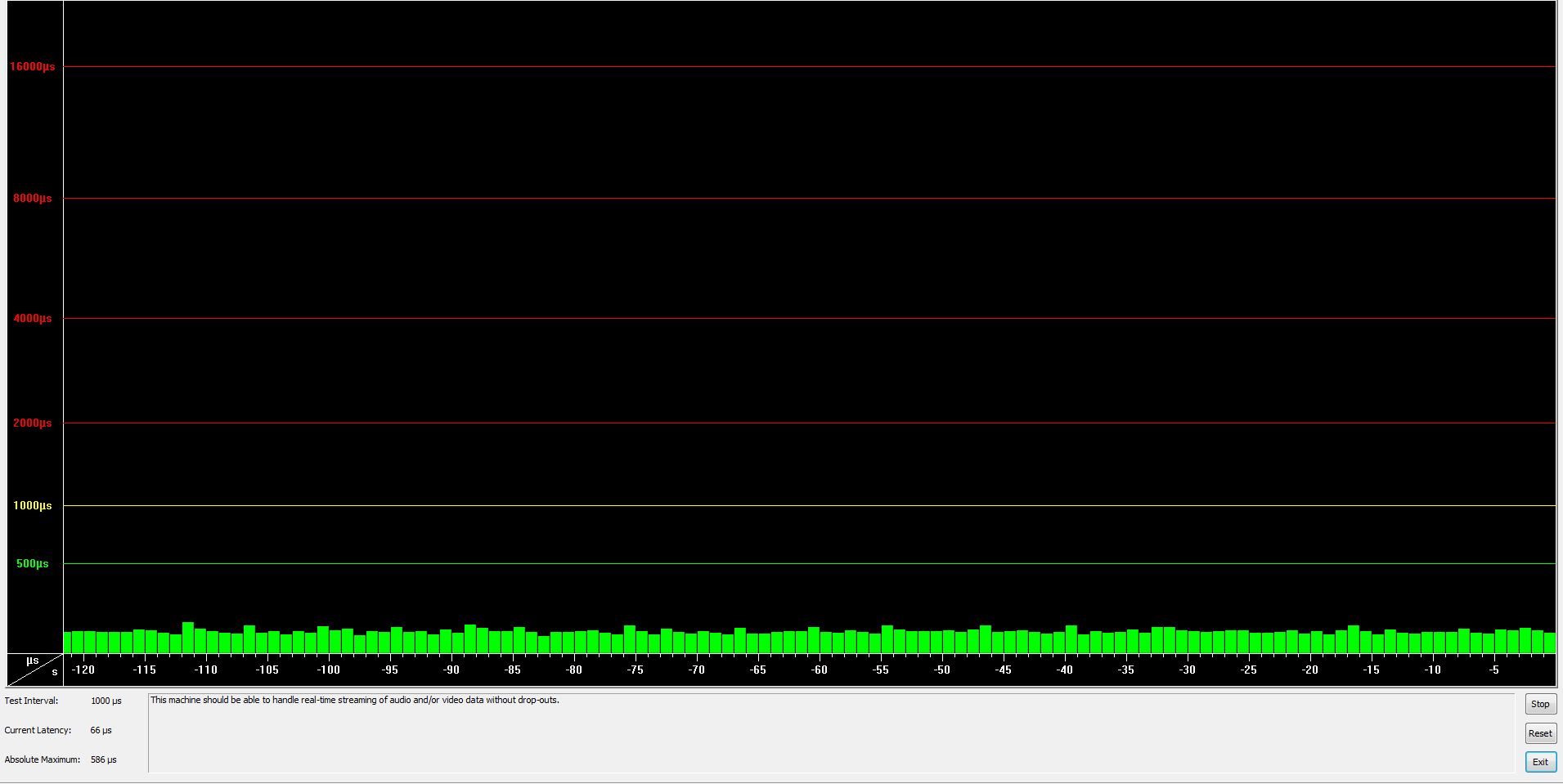

Lade dir mal das Programm herunter http://www.thesycon.de/deu/latency_check.shtml und schaue dir die Latenzen an. Vllt. ist dort ja schon etwas erkennbar
hier ist was dabei herraus kam! ist das gut?
Ja das sieht unauffällig aus aber einen Test ersetzt das Programm ja leider nicht :(
