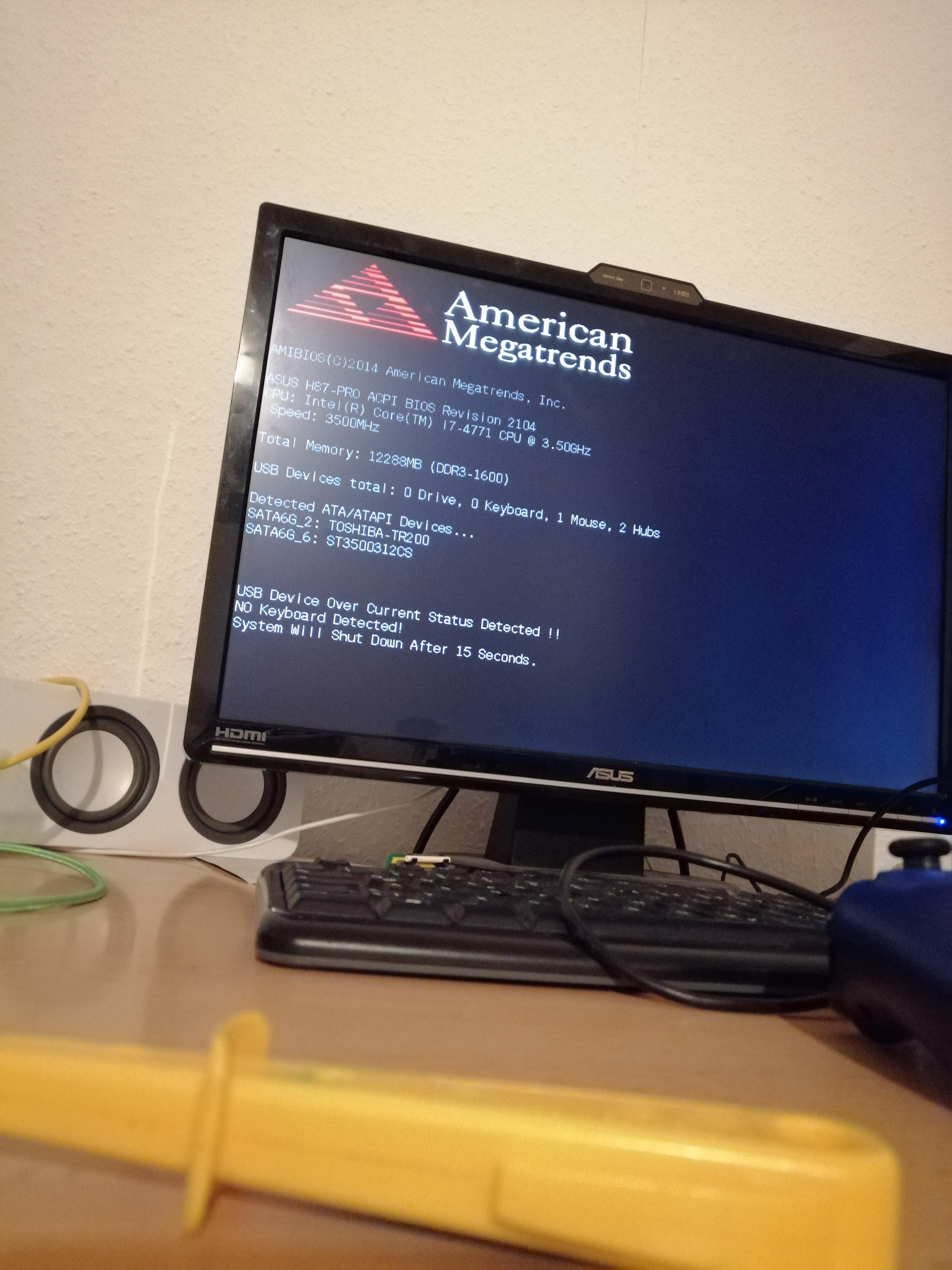

Hallo
Ich habe folgendes Problem zwar geht mein PC nicht mehr richtig an nach ca 15 Sekunden geht er wieder aus.
Kann jemand vielleicht helfen?
Danke in vor aus
L.G Adri

Hast du dir schon gedanken zu der Fehlermeldung gemacht?
Würde es mal mit ner anderen Tastatur probieren bzw. die verbindung überprüfen bzw schauen ob die USB Ports noch funktionieren.
Reaktionen: Gsonz
Dort steht doch klipp und klar, dass es einen Überstrom wegen eines USB Gerätes gibt. Das kann eine beliebige Peripherie oder auch der interne HUB sein.
ziehe alle USB geräte raus und teste nochmal

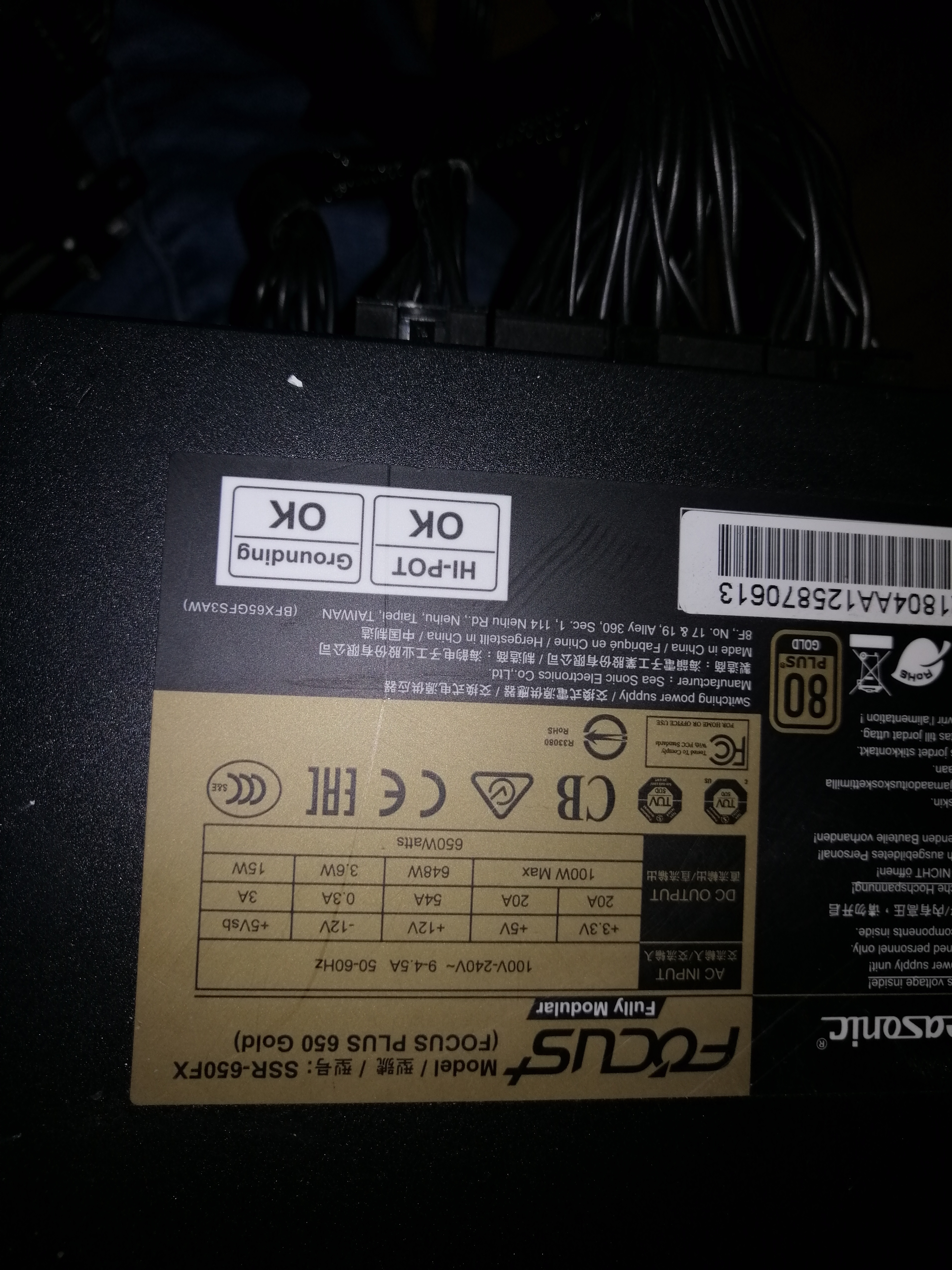

Ich hab das Asus H87-Pro
8 gb Cosair Ram und 4 von GEIL
Und ein 650 Watt Netzteil Bild ist dabei
seyfhor schrieb:
Netzteil zu schwach? Nicht alles angestöpselt? GPU neu?

Steck mal alle USB Geräte ab, Front USB nicht vergessen. Falls das nichts hilft, schau ob vielleicht Schmutz, Haare etc. in einem der USB Ports vorhanden ist.
Wie oben schon gesagt wurde, alle USB Geräte abziehen, und nur die Tastatur an USB 2 anschließen.
Ragt irgenwas von der Slotblende in einen Port rein? Das verursacht auch den in der Fehlermeldung genannten Kurzschluss,
Was war/ist den überhaupt alles per USB Angeschlossen?
Wurde irgendwas am System die letzten Tage verändert? Irgendwelche Unfälle passiert?
Nur Maus und Tastatur sollte kein Problem darstellen.
Wenn die Meldung des Bios immer noch kommt, dann den Rechner aufschrauben und die Verbindung, zu den Vorderen Anschlüssen zum Gehäuse trennen. Kommt dann die Meldung immer noch, dann eine PS2 Tastatur anschließen, ist die Meldung dann immer noch vorhanden, dann Mainboard Defekt.
Nachtrag, auch mal die USB Anschlüsse kontrollieren, ob da ein Kontakt verbogen ist, was auch zu Kurzschlüsse führen kann. Einfach mal mit einer Taschenlampe die ganzen Anschlüsse nachschauen. Währe nicht das erste
Mainboard wo das vor kommt.
Reaktionen: adri
