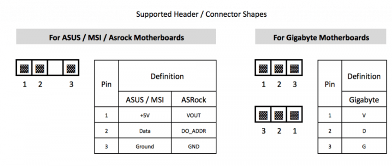

Pinout, damit man mal sehen kann, dass hier direkt ein Kurzschluss aufgetreten ist:
Quelle: https://cougargaming.com/support/tutorials/cooling-fans/rgb-motherboard-compatibility/
Also, Dupont- oder sonst was Stecker oder nicht.
Da ist extra deswegen schonmal die Lücke im 4-Pin Layout.

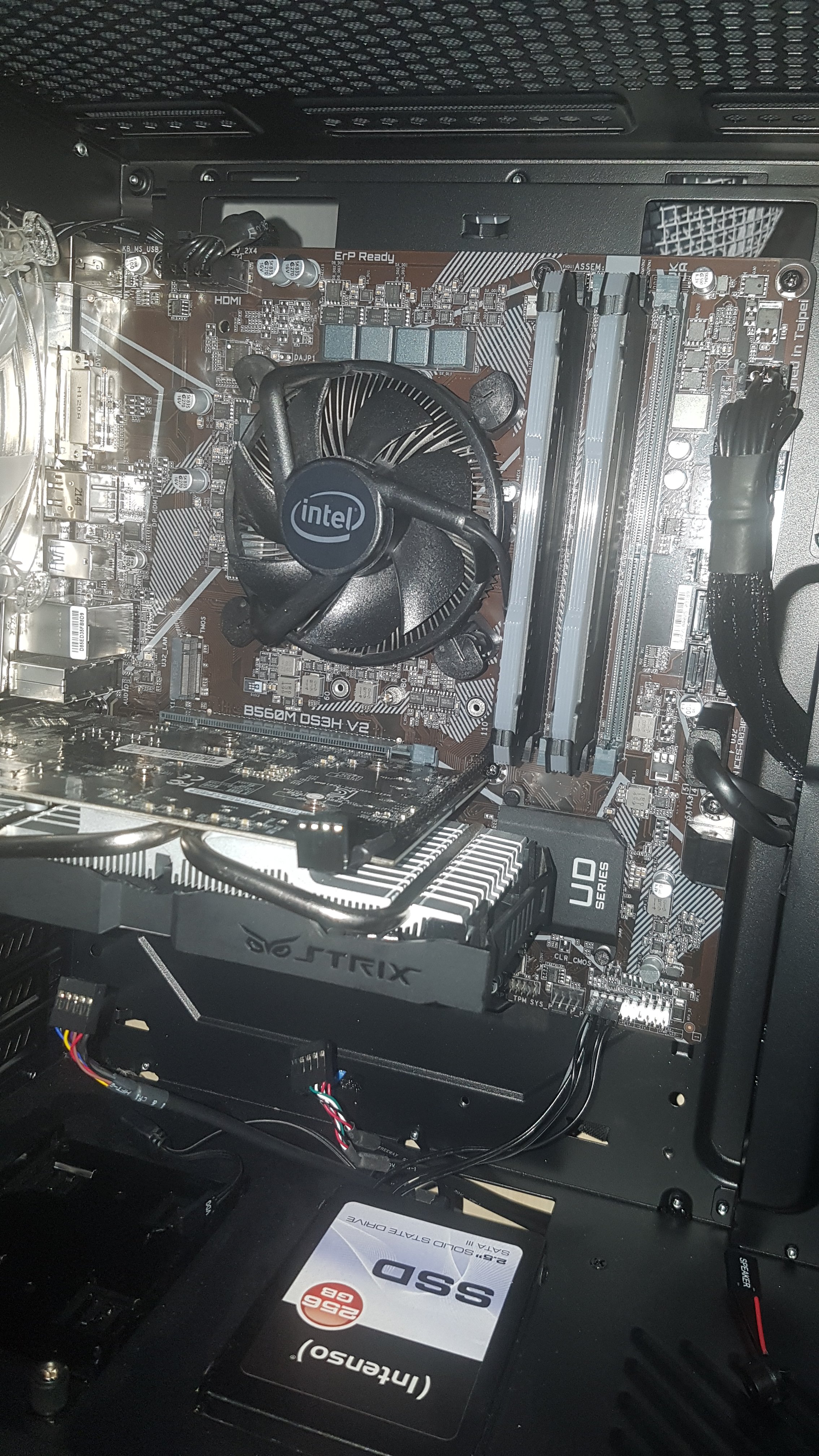

Ich habe jetzt alle lüfter abgesteckt und habe dazu noch den je Audio und den usb Anschluss abgesteckt passiert trotzdem nichts es sieht zurzeit such noch so ausfanaticmd schrieb:1. Willkommen

Der Nachbar
Vice Admiral
- Aug. 2007
- 6.803
Loch im Spannungswandler rechts oben.

Nett gemeint, aber sowas evaluiert man mit einer Lupe, besser einem Auflichtmikroskop. Mit Multimeter.xlukasxs schrieb:[Bild]
Es sieht wie 2ib noch aus ist aber nur ein Punkt so wie auf allen dingerDer Nachbar schrieb:Loch im Spannungswandler rechts oben.
