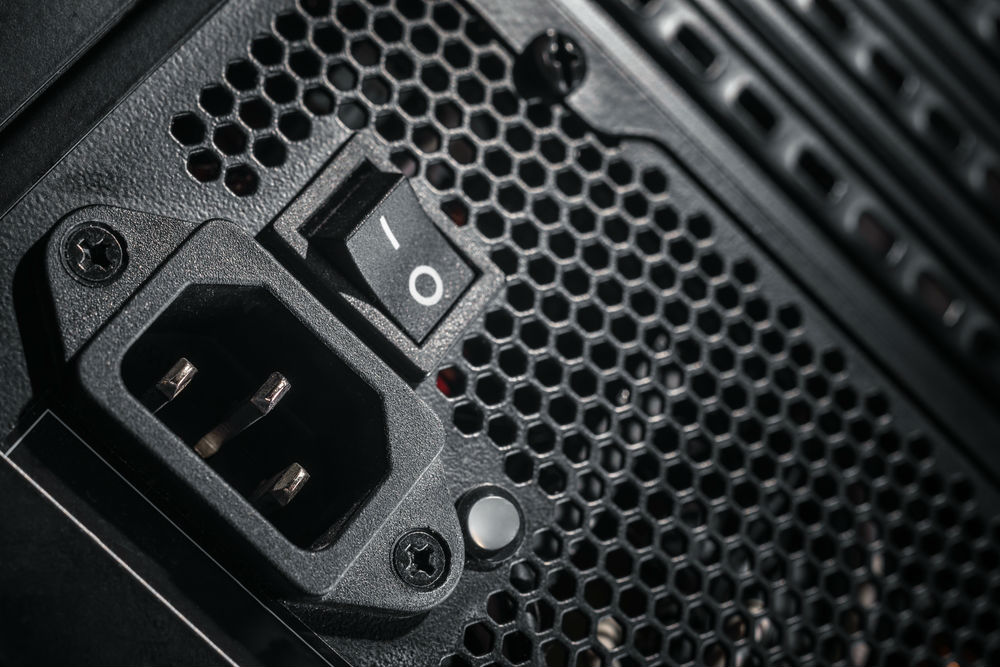

Möglicherweise ist eine Sicherung im Netzteil angesprungen. Schalte es mal für etwa 15 Minuten ganz aus. Dazu gibt es direkt neben dem Stromstecker des Netzteils einen Kippschalter:
Danach schaltest es mit diesem Schalter wieder ein und schaust, ob der PC nun startet.

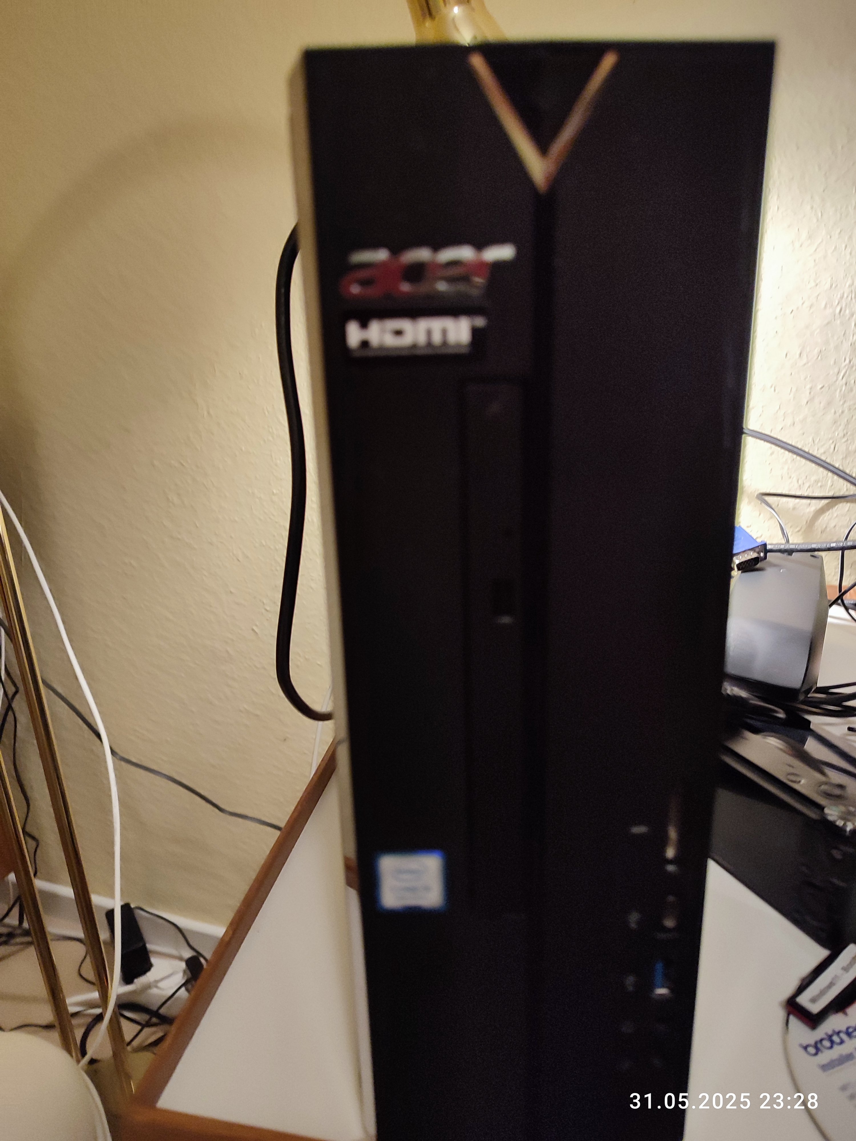

Leider habe ich diesen Kippschalter an meinem PC nicht. Ich werde jetzt aber versuchen den PC an einer Wandsteckdose anzuschließen. Ich melde mich wieder.

Ein Bild von dem PC kannst du aber sicher hier reinstellen.

Das sieht nach einem proprietärem Gerät aus. Da sind die Chancen niedrig. Und es steht noch Acer drauf.
