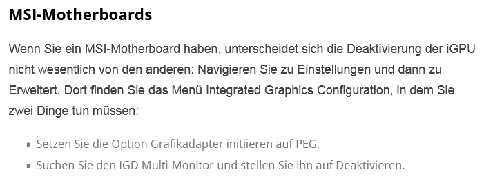

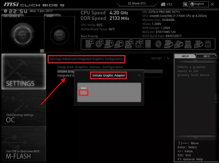

Genau.
Man muss aber eine Option darunter [Integrated G.....] die IGPU deaktivieren.
Und ggf. bei [Initiate Graphics Adapter] auf "PEG" stellen.
Bei einem AMD MSI Board können die Bezeichnungen auch abweichen.

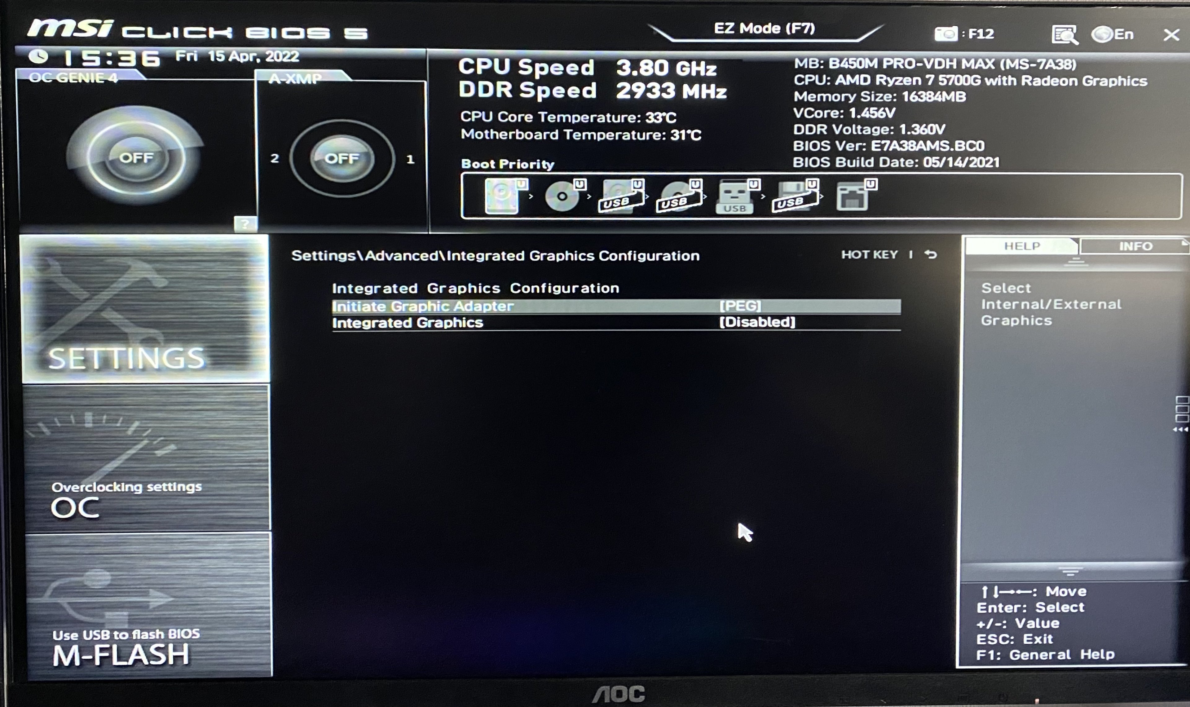

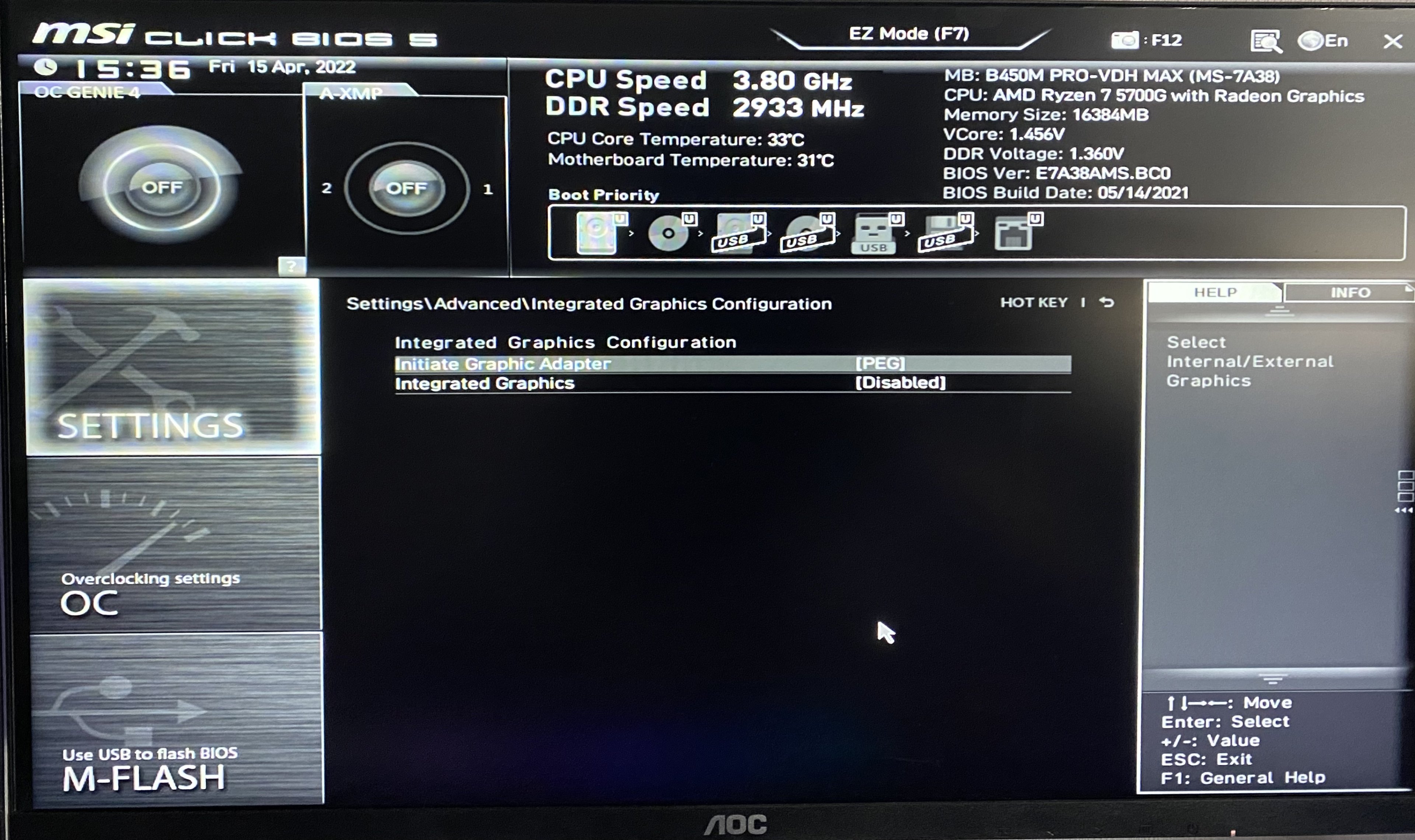

Zeige doch mal bitte ein Screenshot mit [F12] -> USB-Stick von den BIOS-Einstellungen ... oder mach ein Foto mit Smartphone/Kamera.
Reaktionen: Tanzmusikus
Danke für die Rückmeldung. UEFI-Einstellungen passen.
