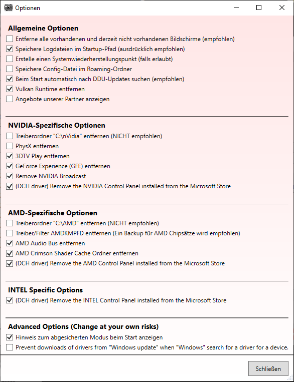

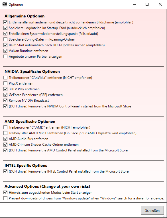

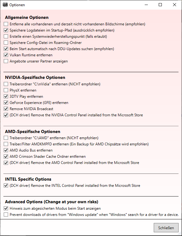

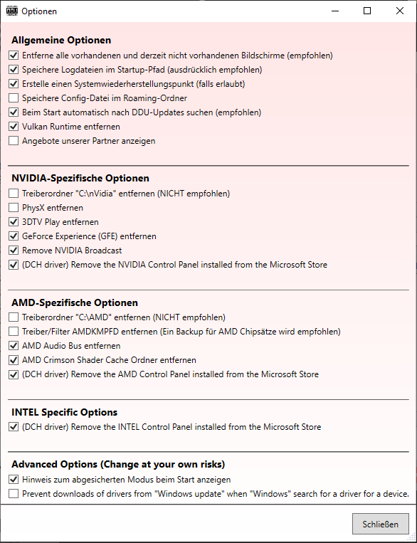

16.) DDU (Wagnardsoft) verwenden um a) AMD Radeon Treiber ... und b) Nvidia GeForce-Treiber zu entfernen.
  1. Den neusten GeForce-Treiber auf dem PC bereithalten.
  2. In den Abgesicherten Modus starten, dann bei [Select Device Type] -> GPU -> AMD auswählen.
  3. Netzwerkkabel abziehen oder/und WLAN-Verbindung deaktivieren.
  4. In den Optionen so einstellen, wie es in meinem 1. Bild im Anhang zu sehen ist.
  5. Nun [Säubern und KEIN Neustart] anklicken.
  6. In den Optionen so einstellen, wie es in meinem 2. Bild im Anhang zu sehen ist.
  7. Als Nächstes bei [Select Device Type] -> GPU -> NVIDIA auswählen.
  8. Diesmal [Säubern und Neustart] anklicken.
  9. Nach dem Neustart: Den neusten GeForce-Treiber installieren & PC neu starten.
  10. Netzwerkkabel einstecken oder/und WLAN-Verbindung aktivieren.
Direkt-Download der momentan aktuellen Version:
https://www.wagnardsoft.com/DDU/download/DDU v18.0.4.9.exe
Grüße
