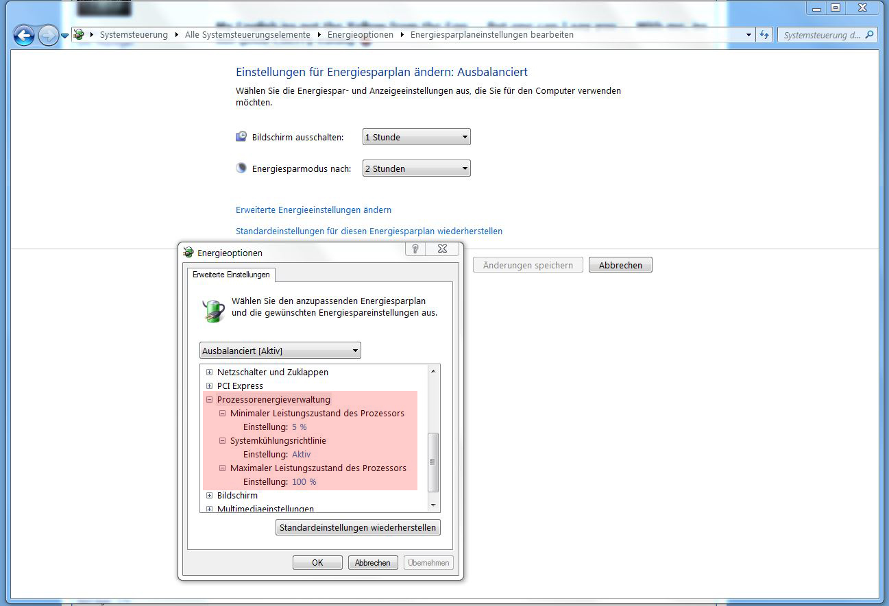

Da schaufelt dein CPU wohl zu wenig Daten wa ... Das könnte an der CPU Temperatur liegen, diese fängt nämlich an zu drosseln, wenn die Temp steigt ... Das ist zum Schutz der CPU ...
Andererseits könntest du auch mal in deinen erweiterten Energieoptionen schauen ... Das sollte so aussehen !!!
