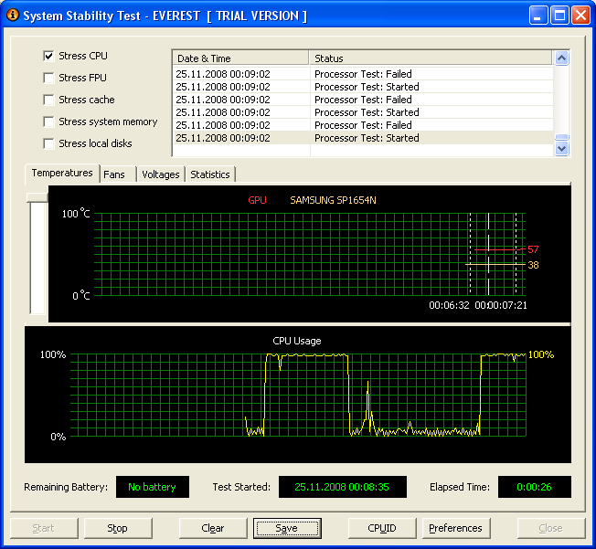

das Problem ist, das lief noch nicht mal ne Minute (mit Ventilator davor)
das dieser Wizard direkt auf 62 Grad ging und mich rausgeballert hat.
Beim Everest kam nur das raus... (Bildchen gucken)

bei mir wars das gleiche problem
es kann sein dass an deinem mainboard vlt ne überbrückung oder so halb weggekracht ist war bei mir so
am besten du schraubst das mainboard vorsichtig raus und schaust auf der rückseite ob da irgendeine überbrückung fehlt oder ob sie nur so halb raushängt
wenn du keine entdeckst kann es sein dass du den lüfter rausschrauben musst und da wo der kühler draufsteht sind bei den meisten zwei schrauben die du aufschrauben musst ABER VORSICHTIG und dann auf der rückseite mal schauen ob da was abfällt

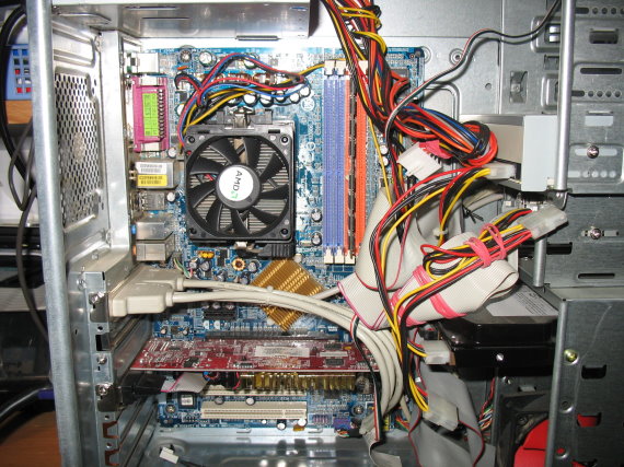

Aber jetzt mal für mich zum Verständnis, habe ein Bild angehangen vom Inneren meines PC´s
Was ist das kupfefarbene Ding schräg unter den onboard Kühler/Lüfter?
Sorry für die blöden Fragen
Das Teilchen schräg unter dem Prozessor und großen AMD-Lüfter ist der nForce4-Chipsatz mit draufgeklebtem Kühler. Was mir bei dem Bild sofort auffällt, warum ist da hinten kein Lüfter am Lüftergitter?
Ganz böse Falle, du hast definitiv ZU WENIG Lüfter, der arme CPU-Fan quirlt den ganzen Tag heiße Luft im Gehäuse - die muß hinten raus, 5 Euro plus 5 Minuten Einbau, ganz einfach. Was ist das eigentlich fürn rotes Teil unten rechts im Bild, sieht aus wie ein völlig sinnfrei eingebauter Lüfter?
Ich glaube der Rechner hat noch nie richtig funktionieren können... die Temps sind zu hoch, 46°C ist auch für die Festplatte Gift.
Nein, ich hab ne zweiten. Hab den nur eben nochmal abgemacht und will den nochmal richtig festmachen. Wollte gucken, ob da etwas nicht in Ordnung ist.
Der Kühler auf dem Chipsatz (hab es mittlerweil dann auch rausbekommen, was es ist) ist total heiß
Ich glaube das Hitzeproblem haben einige nVidia-Chipsätze, das ist normal, erzwingt aber eine sehr gute Kühlung des Gehäuses. Ich glaube die meisten Mainboard-Hersteller haben da auch einen Miniquirl draufgestzt - so passiv gekühlt mußt du eben selber für ausreichend Luftstrom im Gehäuse sorgen.

Also die Verkabelung ist absoluter Wahnsinn. Da kann vorne nix rein und hinten nix raus.
Möglichkeit:
Du holst dir andere IDE ATA Kabel. Es gibt die in "Schlauchformat" - die gibts in jedem Mediamarkt (leider teuer von HAMA, musst halt mal schauen) sehen SO aus.
So hast du schonmal weniger Kabelsalat.
Dann:
1. DVD Brenner ganz oben einbauen
2. Festplatte in die MITTE des Käfigs einbauen und nicht ganz oben wie du hast.
Frage, wie sieht dein PC von vorne und der Seite in geschlossenem Zustand aus?
3. Lüfter hinten einbauen, der RAUSBLÄST
4. Lüfter an der Seite montieren, der REINBLÄST. Sollte keine Möglichkeit an der Seite des Gehäuses sein, einen Lüfter zu platzieren (deshalb meine rot markierte Frage) -> Möglichkeit schaffen! Sprich: Loch reinschneiden.
5. Lüfter vorne einbauen, der REINBLÄST wenn möglich auf Höhe der Festplatte, damit sie auch gut gekühlt wird.
Wäre schön wenn du ein Bild vom PC aussen machen würdest, damit man sieht wie das im geschlossenen Zustand aussieht.

An dem Gitter ist eigentlich ein Lüfter, nur auf meinem Bild nicht.
Fotos mache ich heute abend.
Aber jetzt mal ne ganz andere Frage..... habe auf dem Board nur 2 Stecker gesehen für Lüfter. Wenn da noch einer reinsoll, wo steck ich den denn ein?
