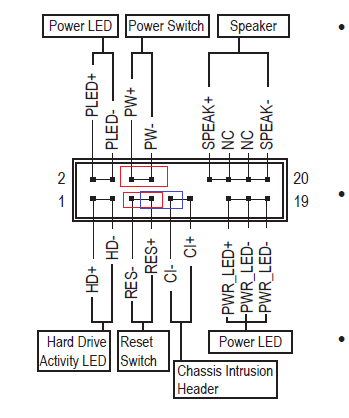

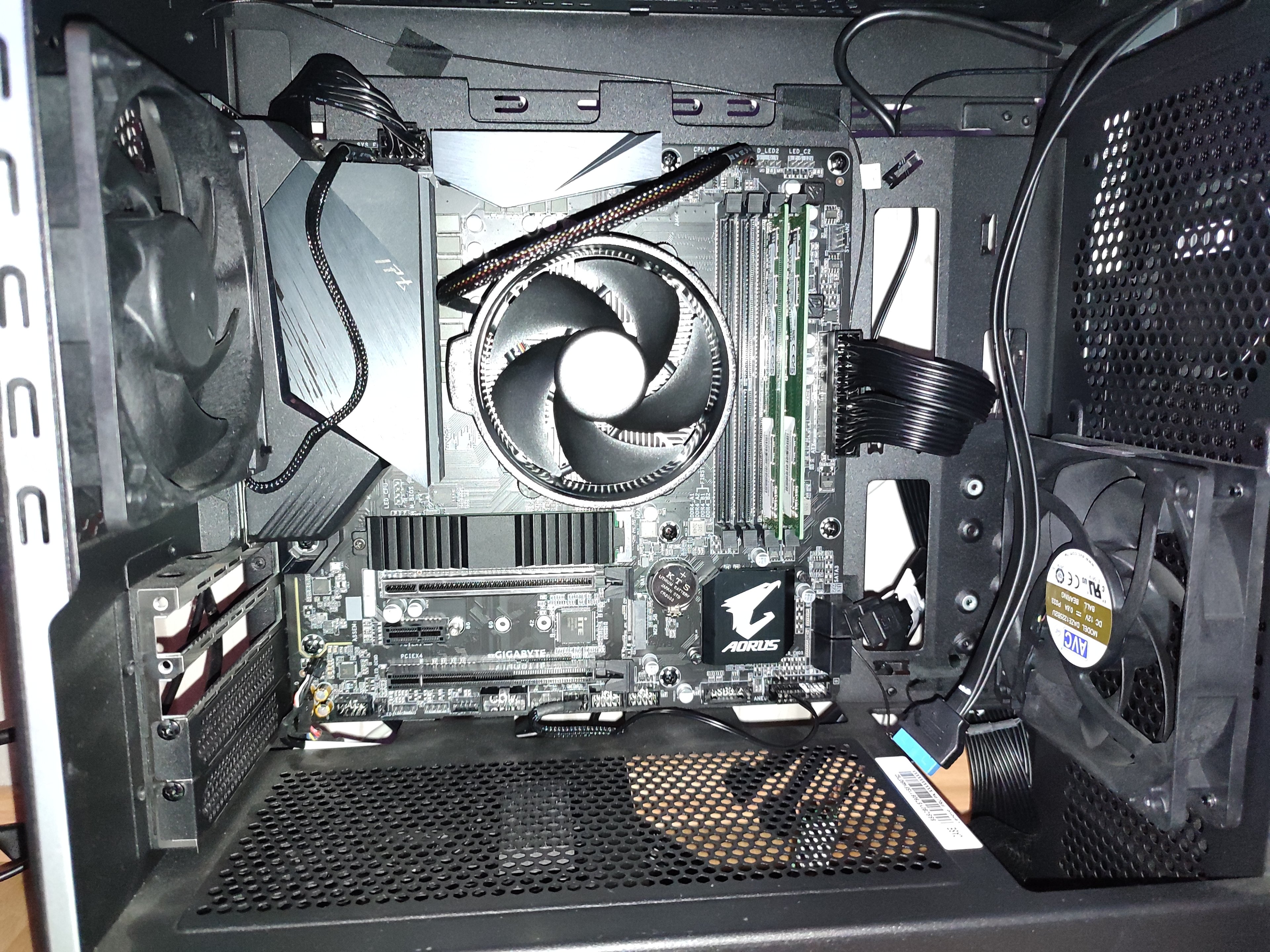

Kann es sein, dass dein Frontpanel Header falsch angeschlossen ist? Zumindest der Resetknopf?
Rot Soll und aufm Foto sieht es aus als ob vom 4 auf den 5 Pin blau ne Brücke wäre. Da die ersten drei nicht belegt zu sein scheinen.
Und das wäre eine Kurzschluss.
Reaktionen: kieleich und alan_Shore
checke zuerst den korrekten Anschluss des Frontpanels gem. Post # 19.
