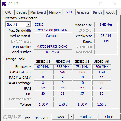

kannst du mal bitte von allen Raitern in CPU-Z ein Foto machen ??
Bei SPD von beiden Slots wo der Ram sitzt.

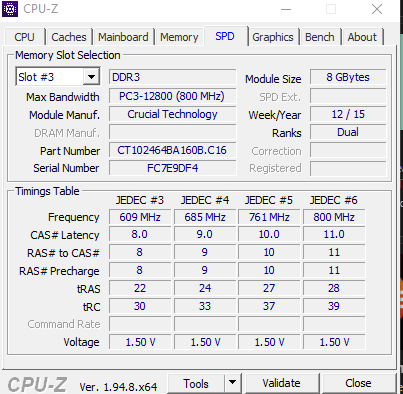

Du hast ja 2 unterschiedliche Rammodule ( Samsung und Crucial ).
Das ist meist zum Scheitern verurteilt.
Ich warte auf die restlichen Fotos.

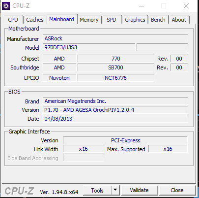

Tja bis auf die unterschiedlichen Ram Module und das es ein neueres Bios gibt, ist mir jetzt nix anderes aufgefallen.

Damit ist die Bestückung der Module gemeint, also ob nur auf einer Seite oder auf beiden Seiten Chips sitzen.
mcbloch schrieb:
Ja, das erkennst du ja daran das der Ram nur auf Single Chanel läuft.
weil die chips von unterschiedlichen herstellern sind? sicher?
-rank und -sided sind auch wieder zwei paar schuhe.

Beim Reiter "SPD" sind die Timings und die Ranks zu sehen, die des jeweiligen Ramriegels. Die Ranks ist quasi die Organisation und Bestückung des Riegels. Von den Timings her sehe ich jetzt nicht das Problem, da beide gemäß der Jedec laufen. Bei Dualchannel kann eben ein Riegel gelesen und der andere beschrieben werden, was sehr viel Leistung bringt. Möglicherweise ist einer der slots defekt oder verschmutzt. Würde es auch mal mit umstecken probieren und schauen ob er sauber einrastet.

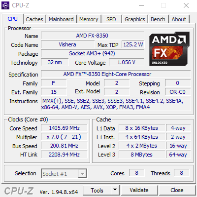

Die Geschwindigkeit deiner CPU siehst du ja beim Reiter CPU (7x200 MHz) war im idle, er Taktet bei last aber korrekt hoch oder?
Edit: laut Spezifikationen unterstützt dein Board 8 Kerner und CPUs mit 125 Watt TDP, nur finde ich jetzt nicht deinen Prozessor in der CPU supportliste nur FXmit 95 Watt TDP .. Möglich das die Liste nicht aktualisiert wurde. Auch das BIOS ist laut Versionsnummer 1.70 das aktuellste, nur vom Erscheinungsdatum passt es nicht. Entweder wurde dein 1.70 nochmal zurück genommen und eine Woche später neu veröffentlicht.

Und du solltest unbedingt das Beta Bios installieren.
