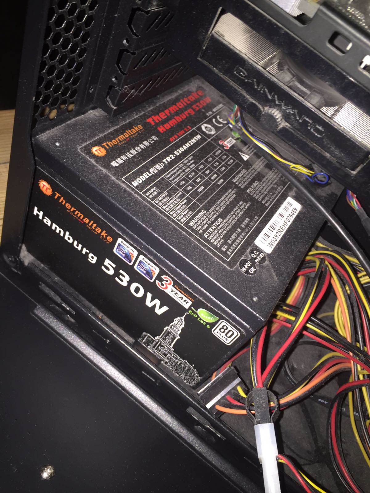

ich hatte dich in dem anderen thread zweimal darum gebeten ein foto vom innenleben deines rechners zu machen, wo man dann auch das NT drauf sieht...
Ich würde ja ein Foto reinstellen wenn ich wüsste wie man hier eins reinstellt.
entweder per (direkt)link zu nem imagehoster deiner wahl oder so:
hättest ja auch einfach sagen können dass du ein Thermaltake Hamburg 530W hast:freak: egal. kam diese fehlermeldung nach jedem absturz? wäre halt hilfreich zu wissen was genau da stand.

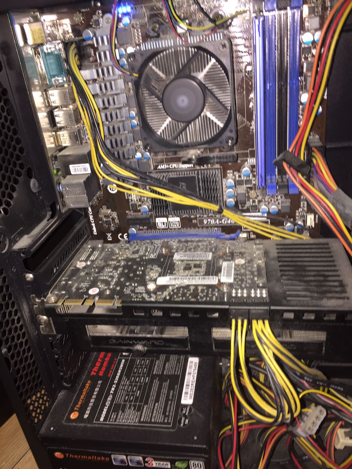

btw: du sagtest du hättest eine GTX780, aber die graka auf dem bild ist definitiv keine 780.
ja, das ist offensichtlich, aber die entsprechenden 780er hatten 1x6pin/1x8pin und den großen kühler mit 3 lüftern. das hier ist dann wohl ne 760.

Bezweifele ich Ram Defekt macht sich eher durch Bluescreens bemerkbar nicht durch einfrieren so wie er es beschreibt klingt es eher nach Netzteil würde auch passen die Hamburg Dinger sind nicht grade hochwertig.
