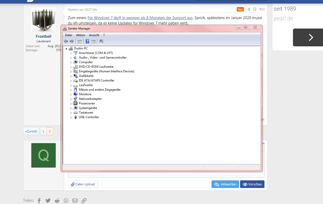

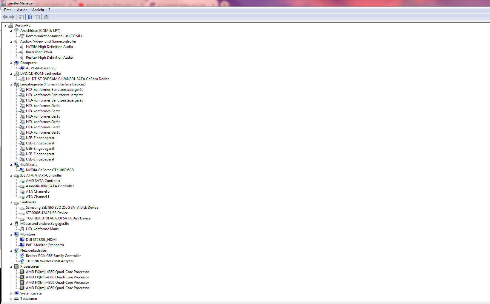

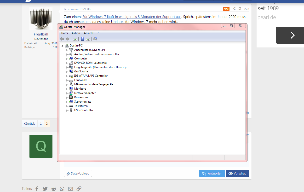

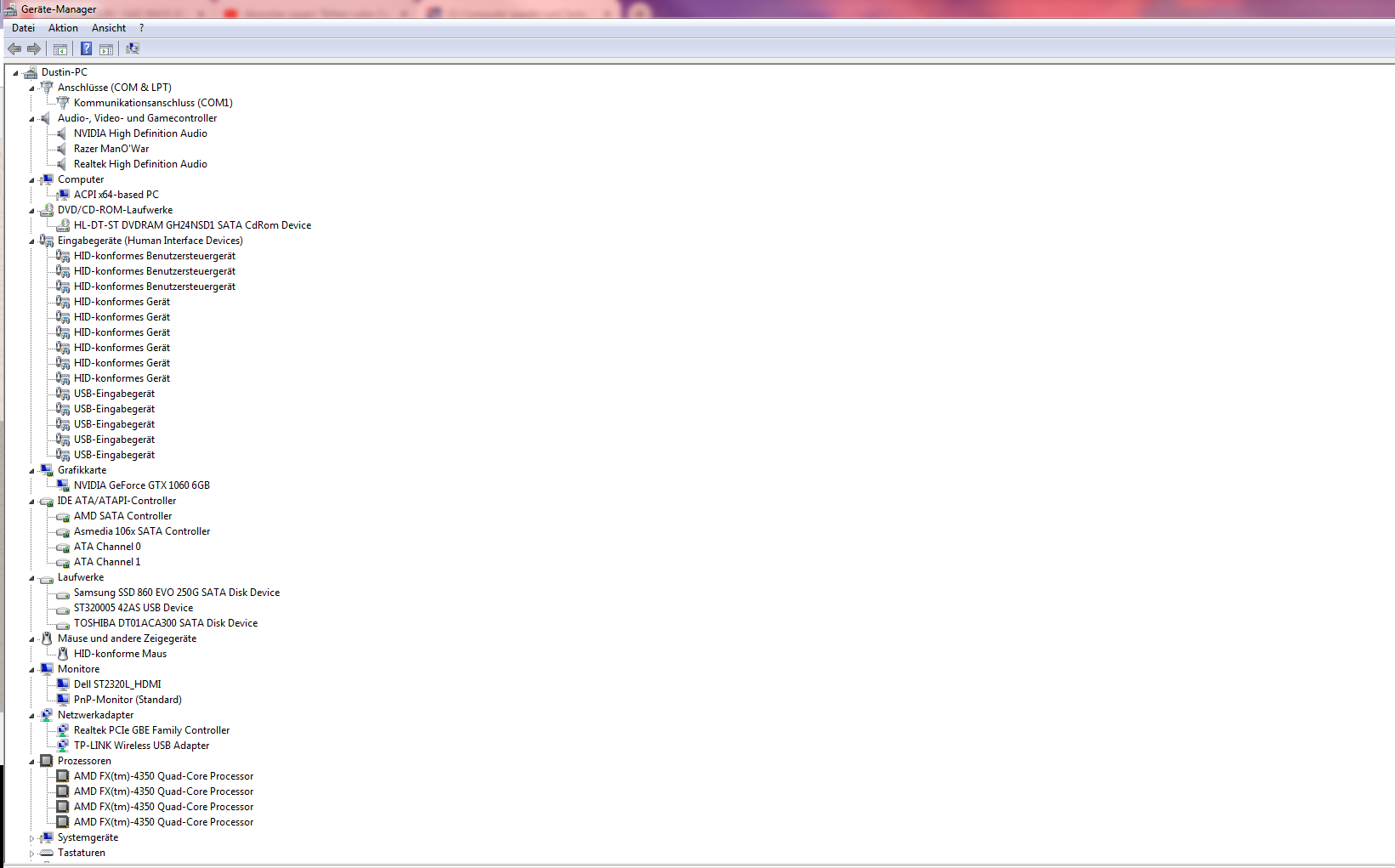

Mach als erstes doch mal einen Screenshot von deinem Geräte Manager und poste den. Dann sehen wir weiter. Insgesamt würde ich dir aber dringend dazu raten wieder Win 10 zu installieren.
Ah, sorry für die späte Antwort erst. Habe es jetzt erst gelesen. Hier die Screenshots.
