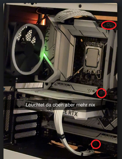

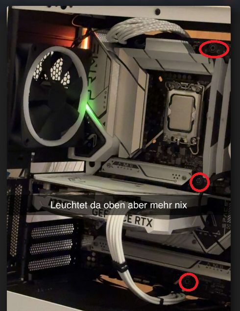

Ponderosa schrieb:Youtube Wie baut man Abstandshalter ein?
Da fehlt eine Schraube, würde ich sagen.
Anhang anzeigen 1452194Da passt keine schraube rein habe mich auch schon gewundert sonst ist der rest mit schrauben diese abstandshalter habe ich auch keine reingemacht das gehäuse hat es automatisch schon drinne also nzxt h510 elite

Eine wasserkühlung ist schon draufTobi1979 schrieb:Einen CPU-Kühler hast aber hoffentlich montiert, auf dem Bild ist keiner zu sehen

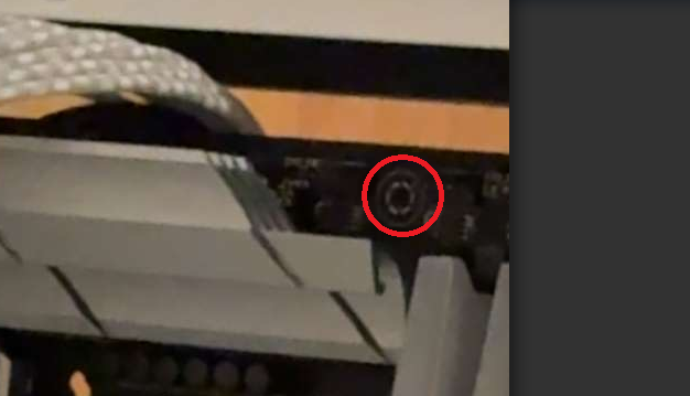

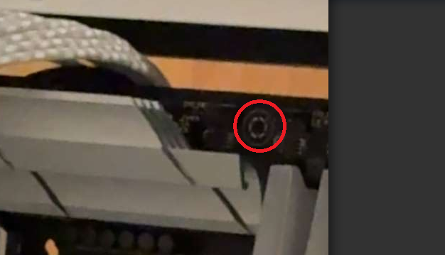

Das sind schwarze schrauben da sind welche kleinen drinne die sieht man auf dem bild sehr schlechtPonderosa schrieb:Bei genauerem Hinsehen 3 Schrauben, die fehlen.
Ja, hab ich nach genauerem Hinschauen auch entdeckt.
Danke

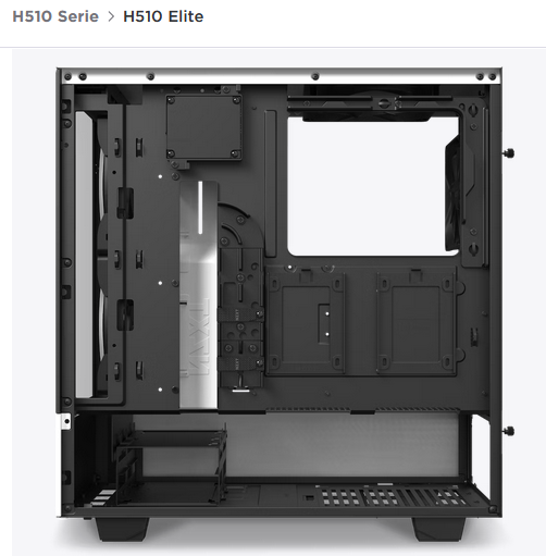

Auf mein gehäuse (nzxt h510 elite) sind die automatisch schon draufmotorazrv3 schrieb:@Anesnp
Das hier sind Abstandshalter, diese sollten genau unter den Löchern des MB sitzen.
Können auch schwarz sein, kommt auf dein Gehäuse an.
Je nach vorherigem MB müssen diese halt passend zum neuen MB versetzt werden.
Was war denn vorher für ein MB verbaut? Auch im ATX-Formfaktor?

Ist das hier ein Troll???Anesnp schrieb:Überall sind bohrungen

Ich glaube, du tust besser jemanden in deiner Nähe zu suchen, der dir vor Ort helfen kann.
Hilfe in eurer Nähe
Auf der NXT Seite sind auch keine zu sehen.
Hilfe in eurer Nähe

Nein überall sind bohrungen mit Stand off‘sJoshua2go schrieb:Ist das hier ein Troll???

Die passen aber nicht automatisch für jedes Mainboard. Siehe auch dazu das Handbuch von ASUS zum Mainboard.Anesnp schrieb:(nzxt h510 elite) sind die automatisch schon drauf

Gibt natürlich auch Gehäuse, wo man keine Abstandshalter benötigt. Hab ich öfters mal bei FertigPC's gesehen. Da wurden dann Erhöhungen ins Blech gepresst. Ich fürchte, du wirst nicht umhinkommen, den PC wieder auseinander bauen zu müssen. Und dann erstmal nur Prozessor und einen RAM Riegel einbauen und dann testen, ob das Mainboard startet.Anesnp schrieb:Nein überall sind bohrungen mit Stand off‘s
