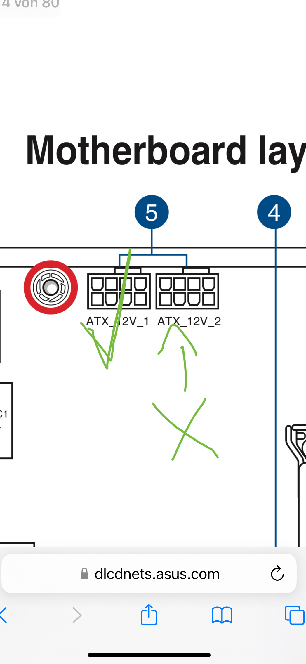

Der pc ist nicht bei mir grade aufjedenfall hab ich von der Anleitung ein bild wo das vielleicht helfen könnte unzwar habe ich da auf der Anleitung die Cpu Stromversorgung und davon kommte ich nur eine belegen unzwar 8 pin und den zweiten 8 pin nicht (Rechts auf dem bild) da mir der Stecker fehlt da es mein Netzteil nicht verfügt bräuchte ich ein neues Netzteil das die kiste anspringt oder kann es an sowas nicht liegen

@NameHere - In der Klasse gibt es selten solche Kabel.
Was für ein Netzteil ist das denn jetzt? Die Kabel sind Original?
Das sind Kabelverlängerungen
das sind Kabelverlängerungen nicht original
Da hast du eine Fehlerquelle!
Wie meinen sie das kenne mich nicht so gut aus mit technik und generellen
Verlängerungen = Fehlerquelle
Wenn du deine Verkabelung falsch machst, brauchst du dich nicht wundern, das es nicht funktioniert.
