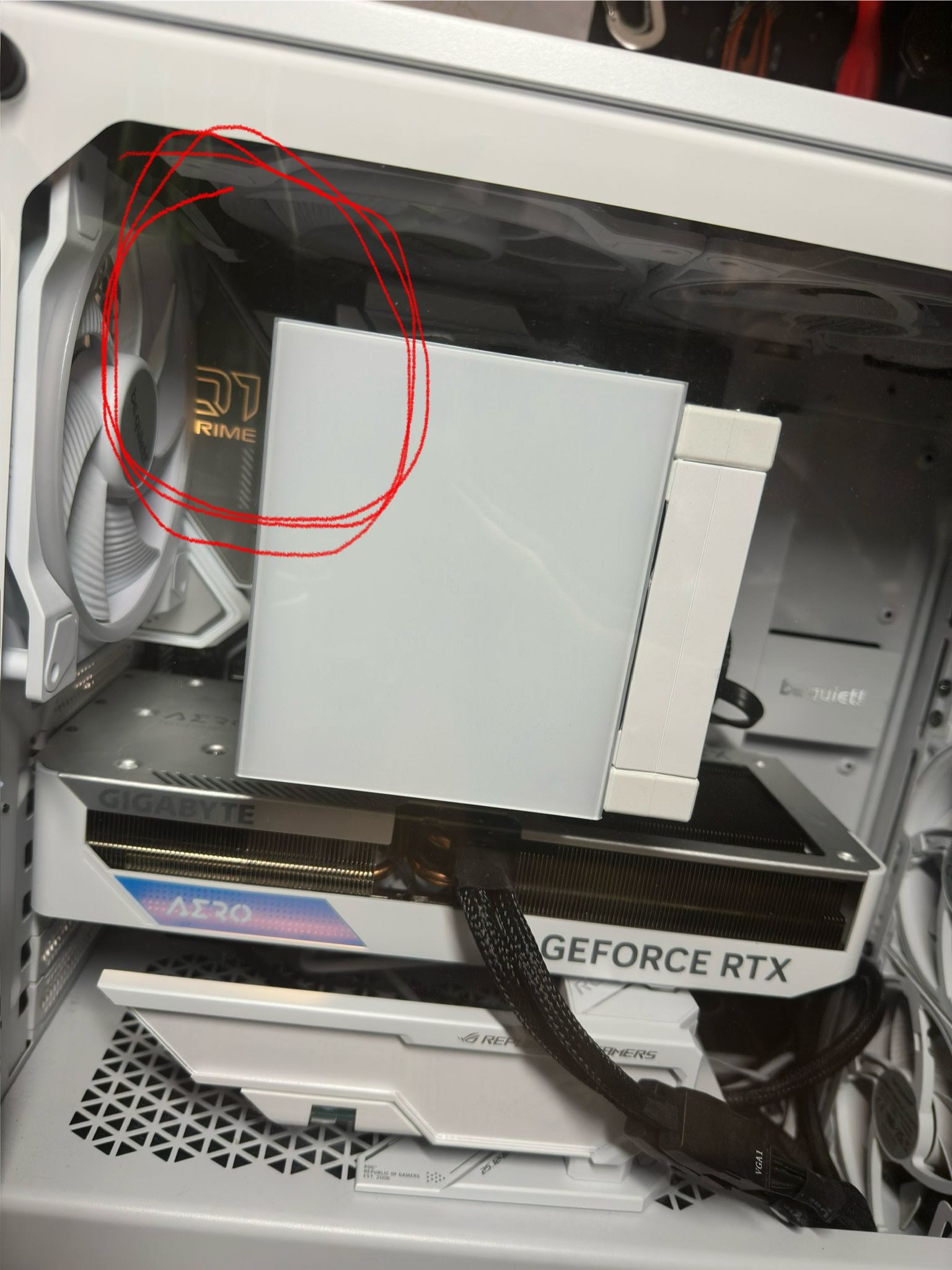

Hi zusammen,
Folgendes Problem: der PC startet gar nicht mehr - und das über Nacht. Am Vortag hat er noch funktioniert und nun passiert einfach gar nichts mehr, wenn ich den Power Button am Case drücke. Es wurde meines Wissens nach kein Update gemacht und das Motherboard lief auf der aktuellen Version. Außerdem leuchtet lediglich die Zierblende (es ist weniger ein Leuchten, viel mehr ein flackern bzw. eine Art Breathing Animation, kann aber auch sein, dass das schon immer so war) links oben siehe Bild. Sprich ich komme auch nicht ins BIOS. Es ist so, als ob kein Strom drauf wäre.
Zwischenzeitlich hat der PC ohne weiteren Einfluss durch mich gestartet, als ich ihn über Nacht mit ausgeschaltetem Netzteil stehen lassen habe. Er lief dann auch wieder einen Tag lang flüssig und normal durch. Nun passiert wieder gar nichts beim Betätigen des Netzteils.
Seither habe ich folgendes versucht:
-Steckverbindungen (insbes. Des Netzteils) überprüft und gefestigt
-RAM getestet
-PC versucht durch Start-Button am Mainboard zu starten - ohne Erfolg
-Steckverbindungen am Case überprüft und gefestigt (die USB Anschlüsse am Case funktionieren btw.)
-Alle USB Geräte bzw. Abschlüsse entfernt
Bin nun etwas ratlos wie es weitergeht bzw. Was der Fehler sein könnte. Habt ihr Rat für mich?

Anderes Netzteil zur Hand? klingt mir nach NT oder Mainboard defekt.
Reaktionen: Restart001
Azghul0815 schrieb:
Netzteil kann man mit überbrücken testen. Wenn gar nix geht, dann vermutlich Netzteil oder MB defekt.
Moderne Netzteile brauchen aber auch Last, die starten sonst evtl. nicht durch.
Du solltest erstmal die Steckverbindungen zum Netzteil einfach neu stecken und alles (Netzteil, USB intern, USB extern, ... )was nicht direkt benötigt wird abstecken. Sprich eigentlich nur Board und Graka anstecken und alles andere ab. Nicht dass du bspw. irgendwo einen schrotten RGB-Controller am USB hast, der das System nicht starten lässt.
Du könntest noch recht unkompliziert einen PowerDrain versuchen. Also:
  1. Netzteil ausschalten
  2. Netzkabel ziehen
  3. Netzteil einschalten
  4. Power-Button für 30 Sekunden gedrückt halten
  5. Netzteil ausschalten
  6. Netzkabel stecken
  7. Netzteil einschalten
  8. PC einschalten
Das hat 2 Effekte: Zum einen steckst du das Netzteilkabel neu, zum anderen "löst" du "Verspannungen" in den elektrischen Komponenten. Ist etwas kompliziert zu erklären, in Kurzform können statische Ladungen im PC für Probleme sorgen.
Das hilft nicht bei Defekten und die Erfolgsaussichten sind nicht gigantisch, aber da es kein Material und auch nur eine Minute Zeit kostet, ist es den Versuch wert.
Reaktionen: omavoss, Das MatZe, kolege und 2 andere
Danke für die zahlreichen Antworten. Habe nun noch folgendes versucht:
-PowerDrain nach @SoDaTierchen hat nicht geholfen
-Jumpstart mit Schraubenzieher hat nicht gefunzt (sofern ich es richtig gemacht habe)
-MB Batterie rausgenommen, ohne Batterie gestartet - ohne Erfolg
-MB Batterie rausgenommen, neue eingesetzt, gestartet - ohne Erfolg
-Alle Steckverbindungen überprüpft und neu gesteckt: ohne Erfolg
Es scheint als wäre die PSU schuld (auch wenn seltsamerweise der Fehler auftrat; am Tag danach der PC gestartet hat als ob nichts gewesen wäre, und nun wieder gar nichts geht?)
Habe jedenfalls eine neue mal bestellt und teste das durch. Büroklammer habe ich spontan nicht zur Hand zum Testen der PSU @Azghul0815
Weitere Ansätze bzw. habt ihr noch einen weiteren Verdacht?
Ich halte euch auf dem Laufenden wenn ich die neue PSU testen konnte.
Reaktionen: Tekkno_Frank und SoDaTierchen
